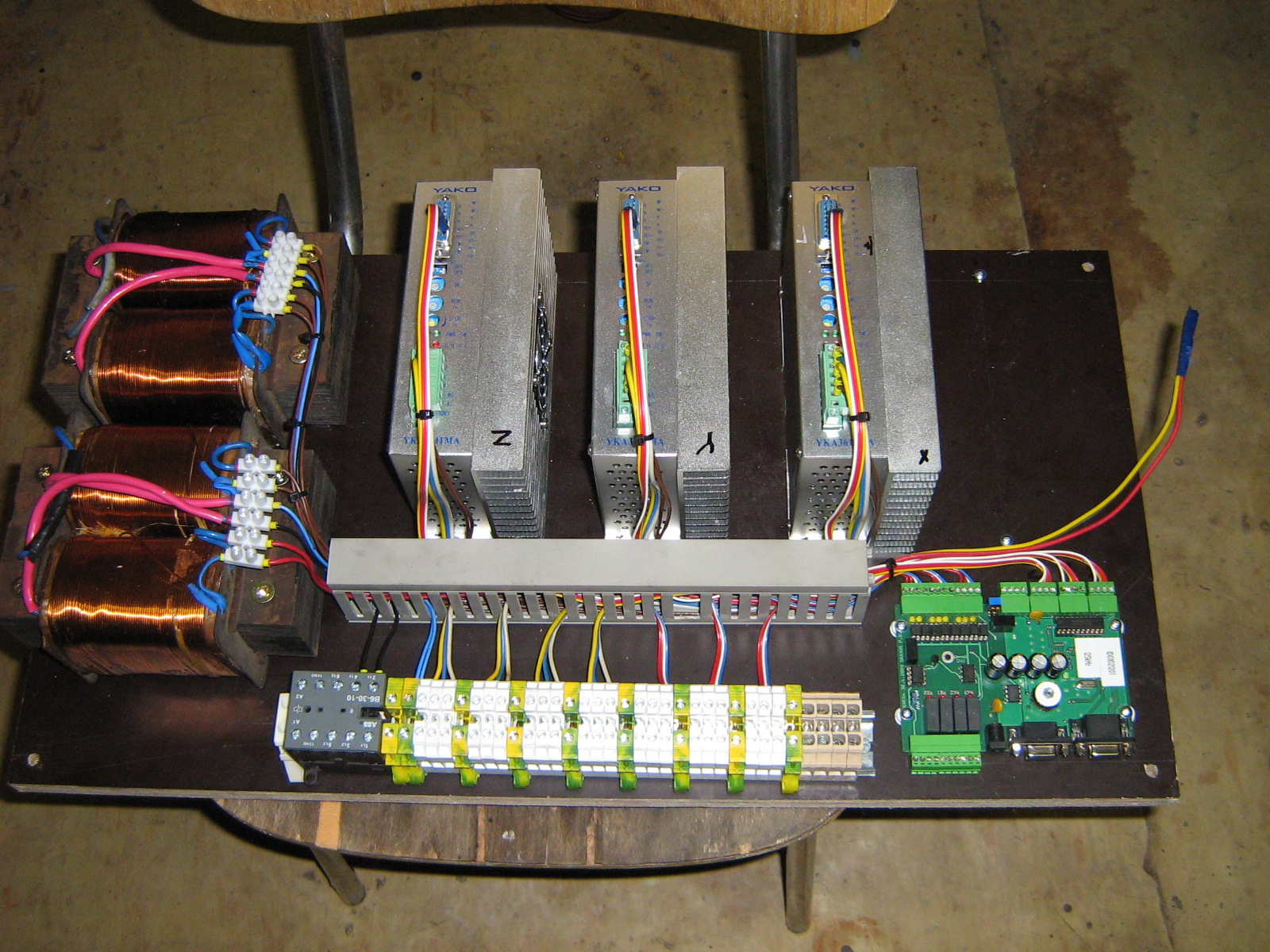

tak jsem si dneska zapojil drivery a GVE64. na desce je ještě místo pro 4 osu. dělal jsem to půl dne. by mne nenapadlo že je to taková prplačka...
zítra to chci nahodit do stroje a zapojit zbylé věci , včetně odsávání .
přikladám ještě fotku "děličky" co jsem teď koupil . mám stoho velikou radost. je to fakt přesnej kousek. dělení je 2 tis. stupně???? na sto dílku na noniusu se to hne o jeden stupeň .ta pomocná stupnice je tisícinová ? je to spravně?
chci to použít na 4 osu.
