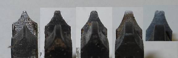

Tak jsem to ještě jednou přefotil a jsem z toho jelen. Od leva modul 0,3; 0,5; 0,8; 1; 3. Zdá se že čím menší modul, tím větší je tam ještě nějaká další korekce o které jsem dosud neměl ani tušení. Nemáte někdo k tomu něco?
Příspěvky: 7627
Příspěvek 25. 2. 2012, 5:55
ležím s nějakou chřipkou a tak mám čas kecat do všeho......
za předpokladu, že:
1) ty zuby jsou z fréz určených pro cca stejný počet zubů kola
2) je to pro stejný úhel záběru
3) jsou s korekcí průměru = 0 (????, ta fréza může být nejaká speciálnost)
mě napadá, že:
1) je to optický klam, poměr výšky profilu zubu na nástroji a hloubky zubu na kole není stejný u nástrojů pro jednotlivé moduly, tj. nástroj pro větší modul se zanoří do mat. větší částí než nástroj pro menší modul. To je vlastně dané i tloušťkou frézy, pokud by řezal celý profil zubu na nástroji, byla by tloušťka frézy +- autobus 3-4 x m, tj. pro modul 0,3 by to vycházelo na cca něco přes 1 mm a to je ta fréza určitě tlustější. Pokud by se porovnávala na fotce jen ta část profilu která skutečně řeže, tj. 2,25m, zbytek profilu by neklamal oko a vycházelo by to asi líp
2) ty frézy nejsou přesně vyrobeny, ví bůh kdo, kdy a jak je vyráběl, kdo kdy a jak to kontroloval, třeba zrovna plnili závazek na 200%
3) možná mám horečku
jova
Příspěvky: 2577
Příspěvek 25. 2. 2012, 6:27
Těžko říct: Frézy jsou české výroby, z mého pohledu kromě modulu jsou všechny stejné.
Na optický klam bych to neviděl.
