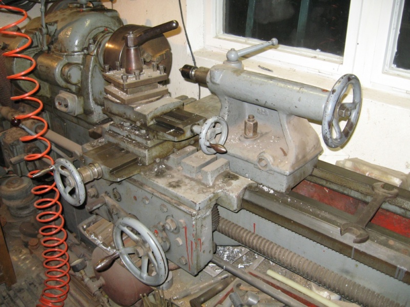

soustruh Wawerka

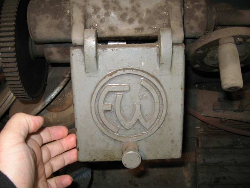

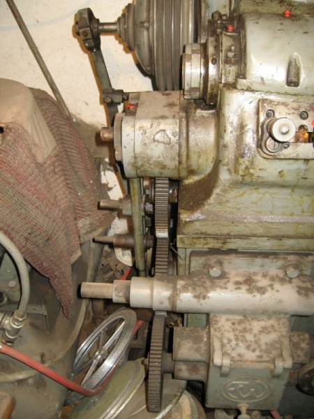

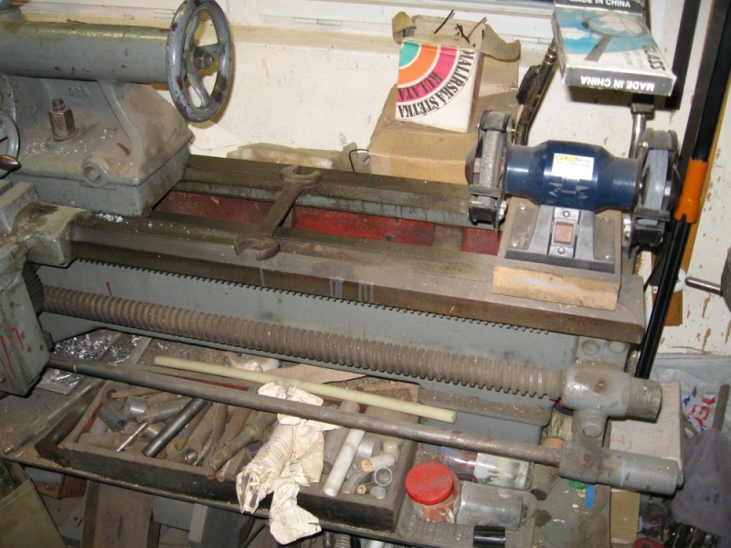

mám možnost koupit tento soustruh. cena cca do 8000 kč. prodava to už starší pán. točny průměr až cca 600mm. točná délka cca 1200mm. moc tomu nerozumim, ale lože vypada dobry, akorat to ma malinko vůli v ..... tom co drži nože, ale to se da pry seřidit. mam to za ty prachy vzít? ještě by mě zajimalo kde by se k tomu dala sehnat nějaka dokumentace, psal jsem jsem do fabriky Strojtos Lipník což jsou nástupci firmy Wawerka a odepsali že samy ani nevědí co je to za stroj a že v konstrukci k němu nic nemaji.

Za 8 tis. to je hodne dobra cenovka. Znamej ma ten samej, dela na nem drevo a dal za nej pred 10ti lety 20tis. Pro zajimavost SV18ky se prodavani bezne kolem 70ti az 100tis, podle toho jak vypadaji.
Ja ho tedy typuju urcite na 2 tuny, ale to je jedno. Mel by sis hlavne ujasnit, co s nim chces delat, protoze ma nejakou presnost danou soucasnym stavem
a v domacich podminkach nemas moc moznosti to zlepsit. Generalni oprava soustruhu, zvlaste s lozem nad 1m delky, je velmi narocna a draha. Na rozdil treba od frezy je totiz loze soustruhu velmi nerovnomerne opotrebeno ( u sklicidla muze byt prosoupane klidne o pul mm) a vyzaduje prehoblovani
nebo prebrouseni. Timto prerovnanim a naslednym preskrabanim suportu
dojde k posunuti suportu dolu a je treba resit vzniklou odchylku vzhledem k osam hnaci tyce a sroubu. Podobne se dostane do vyskove odchylky i konik.
Ja mam v teto oblasti dost velke zkusenosti a udelat generalku frezky neni
pro mne zadny problem, ale do tohohle bych se nepustil. Na druhou stranu je treba rici, ze i na opotrebenem soustruhu lze delat presne tolerovane prumery, vyzaduje to ale urcity grif a zkusenosti, ktere asi puvodni majitel ma. Nechtel jsem te odradit, jen trochu dostat do obrazu.

no, tak aby mi jen stal a nedělalo se na něm je blbost ne? ale živit se tim nehodlam, takže ho určitě nestrham.robokop píše:nojo ale vdyt je to krasnej kousek
i kdyby se na nem nemelo delat
nevíš jestli k němu nema nějaky manual?magi píše:Za 8 tis. to je hodne dobra cenovka. Znamej ma ten samej, dela na nem drevo a dal za nej pred 10ti lety 20tis. Pro zajimavost SV18ky se prodavani bezne kolem 70ti az 100tis, podle toho jak vypadaji.
jo jo, majitel řika že to určitě neni na tisiciny, ale nepočitam že bych na tom dělal hřídele. stavim si traktůrek, a měl bych to na takovy drobnosti. nebavi mě pořád otravovat soustručníka. bo to leze do peněz a stavba se hrozně prodlužuje. ale protože nejsem soustružník tak se na tom budu muset nejdřív naučit.doncarlos píše:Ja ho tedy typuju urcite na 2 tuny, ale to je jedno. Mel by sis hlavne ujasnit, co s nim chces delat, protoze ma nejakou presnost danou soucasnym stavem

kdepak. žadne zbavovani nebude. zjištoval jsem jak se pohybujou ceny a vim že ze ty prachy je to skoro zadarmo. ale jestli máš nějaky kontakt na ty muzea tak bych byl rád. shanim k tomu nějaky manual.robokop píše:no kdyz se ho budes chtit zbavit vim o par muzejich kde ti daji vic jak tech 8

zkus martina holotu z www.ekotechnickemuseum.cz
nebo kluky ze solvayovych lomu
nebo www.starestroje.cz
hlavne to v pomateni mysli neodvez do srotu
