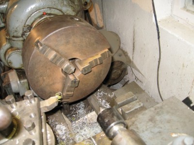

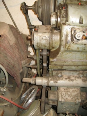

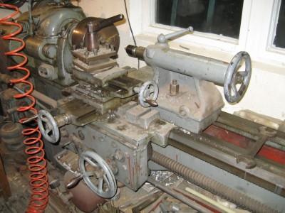

mám možnost koupit tento soustruh. cena cca do 8000 kč. prodava to už starší pán. točny průměr až cca 600mm. točná délka cca 1200mm. moc tomu nerozumim, ale lože vypada dobry, akorat to ma malinko vůli v ..... tom co drži nože, ale to se da pry seřidit. mam to za ty prachy vzít? ještě by mě zajimalo kde by se k tomu dala sehnat nějaka dokumentace, psal jsem jsem do fabriky Strojtos Lipník což jsou nástupci firmy Wawerka a odepsali že samy ani nevědí co je to za stroj a že v konstrukci k němu nic nemaji.

Ja ho tedy typuju urcite na 2 tuny, ale to je jedno. Mel by sis hlavne ujasnit, co s nim chces delat, protoze ma nejakou presnost danou soucasnym stavem
a v domacich podminkach nemas moc moznosti to zlepsit. Generalni oprava soustruhu, zvlaste s lozem nad 1m delky, je velmi narocna a draha. Na rozdil treba od frezy je totiz loze soustruhu velmi nerovnomerne opotrebeno ( u sklicidla muze byt prosoupane klidne o pul mm) a vyzaduje prehoblovani
nebo prebrouseni. Timto prerovnanim a naslednym preskrabanim suportu
dojde k posunuti suportu dolu a je treba resit vzniklou odchylku vzhledem k osam hnaci tyce a sroubu. Podobne se dostane do vyskove odchylky i konik.
Ja mam v teto oblasti dost velke zkusenosti a udelat generalku frezky neni
pro mne zadny problem, ale do tohohle bych se nepustil. Na druhou stranu je treba rici, ze i na opotrebenem soustruhu lze delat presne tolerovane prumery, vyzaduje to ale urcity grif a zkusenosti, ktere asi puvodni majitel ma. Nechtel jsem te odradit, jen trochu dostat do obrazu.
