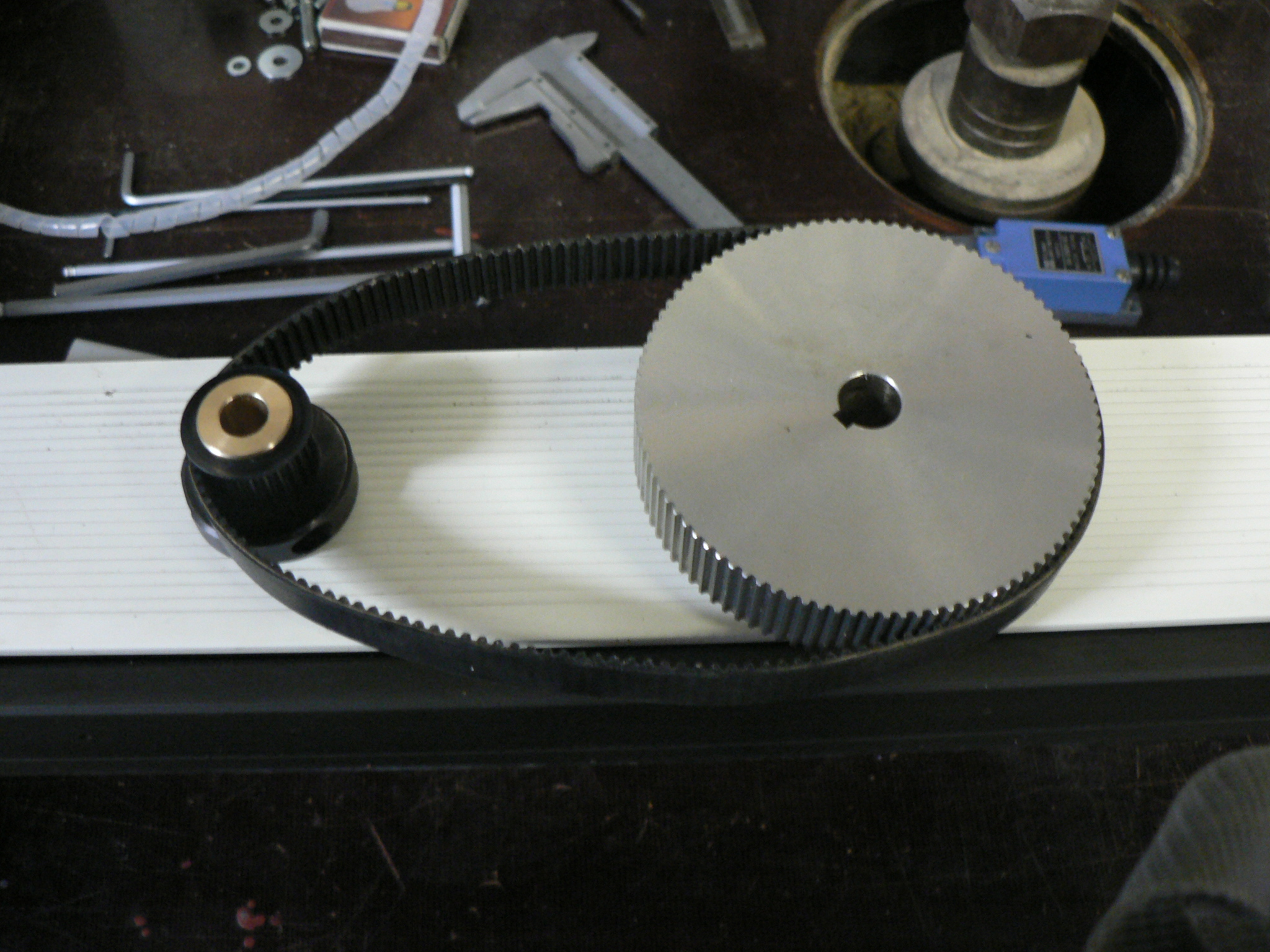

Jsem si rotační osu postavil a za celý rok, co ji mám, jsem ji použil jen jednou jako děličku. Takže to byla zbytečná investice. Je třeba se zamyslet, co chceš vyrábět a zda ji skutečně využiješ. Když dáš 10-20 klacků do výroby rotační osy a pak na ní uděláš práci za 1000Kč za rok tak je to jednoznačně ztráta, kterou jsi mohl vyřešit zadáním práce externě.
opravdu je potřeba napsat na co to chceš , pokud ti jde o doubání do dřeva či plastu tak stačí obyč šneková převodovka a krokáč a nějaké sklíčidlo , pokud budeš chtít řešit kovy a přesnost tak asi nejlépe harmonickou převodovku , což už může dělat desetitisíce

Sluzit by mala hlavne na spracovanie dreva (napr.) :

A doterajsia priprava: prevod 4:1 (je vhodny na spracovanie dreva?)

stačit by ten převod mohl , záleží na tom jaký dáš motor a jakou od toho čekáš tuhost , ten řemen tak jako tak trochu pružit bude , nejlepší by bylo mít na výstupu alespon převodovku 1:4

S odstupom času je 4.-ta os hotova(prepojenie priamo na prevodovku 20:1,Vexta 1,8°/step,2-faza),namontovana a takmer funckna.Takmer,pretoze vyfrezovany vysledok,nie je 100% rovnaky ako vystup z Aspire.Co rozmenene na drobne znamena zrkadlovo otocene pismo,prekryvajuce sa obrazce.Takze dalsie patranie po nastaveni Mach3,posuvu (Step per v motor tuning pre Mach3,narazil som na vypocet 2 000*20/360=111,co vsak este nie je vyskusane v praxi)....zda sa to byt este na dlhe lakte.
