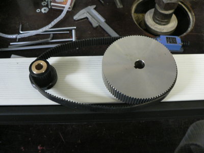

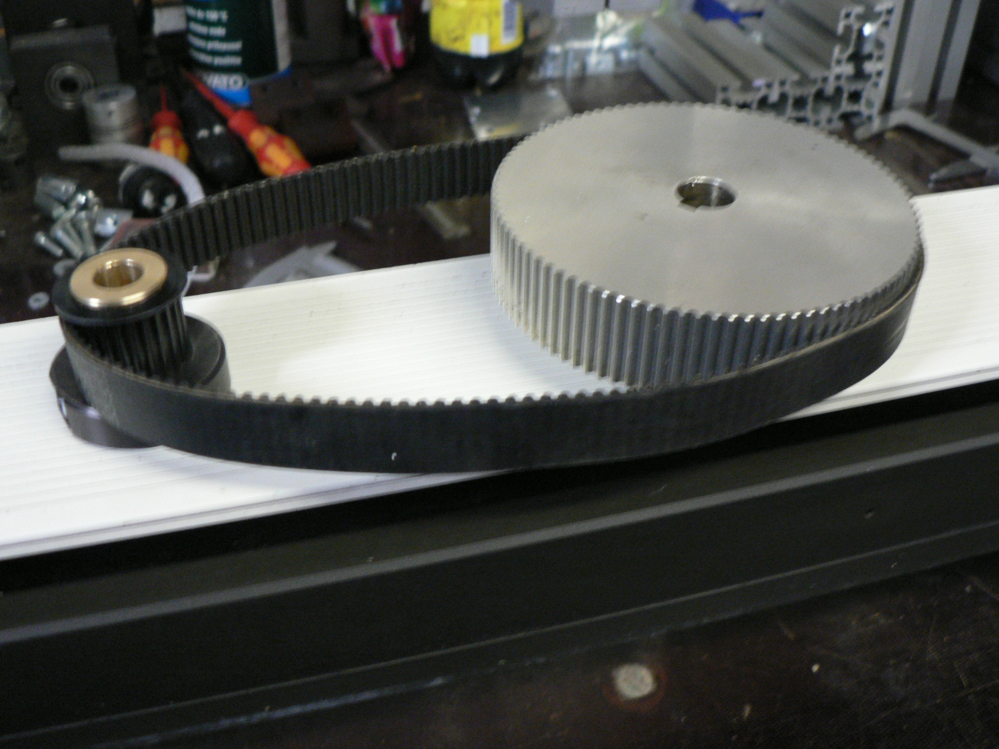

Sluzit by mala hlavne na spracovanie dreva (napr.) :
http://www.youtube.com/watch?v=iS0-tXgs ... JQjYbl1Uf9" onclick="window.open(this.href);return false;
Inspiracia najdena na nete:
http://www.carving-cnc.com/rotation-axis.html" onclick="window.open(this.href);return false;
Pripadne este (vyber z viacerych moznosti,vaham,ktora je ta spravna):
http://www.microcon.cz/" onclick="window.open(this.href);return false;
A doterajsia priprava: prevod 4:1 (je vhodny na spracovanie dreva?)

Příspěvky: 7175
26. 2. 2012, 10:11
stačit by ten převod mohl , záleží na tom jaký dáš motor a jakou od toho čekáš tuhost , ten řemen tak jako tak trochu pružit bude , nejlepší by bylo mít na výstupu alespon převodovku 1:4

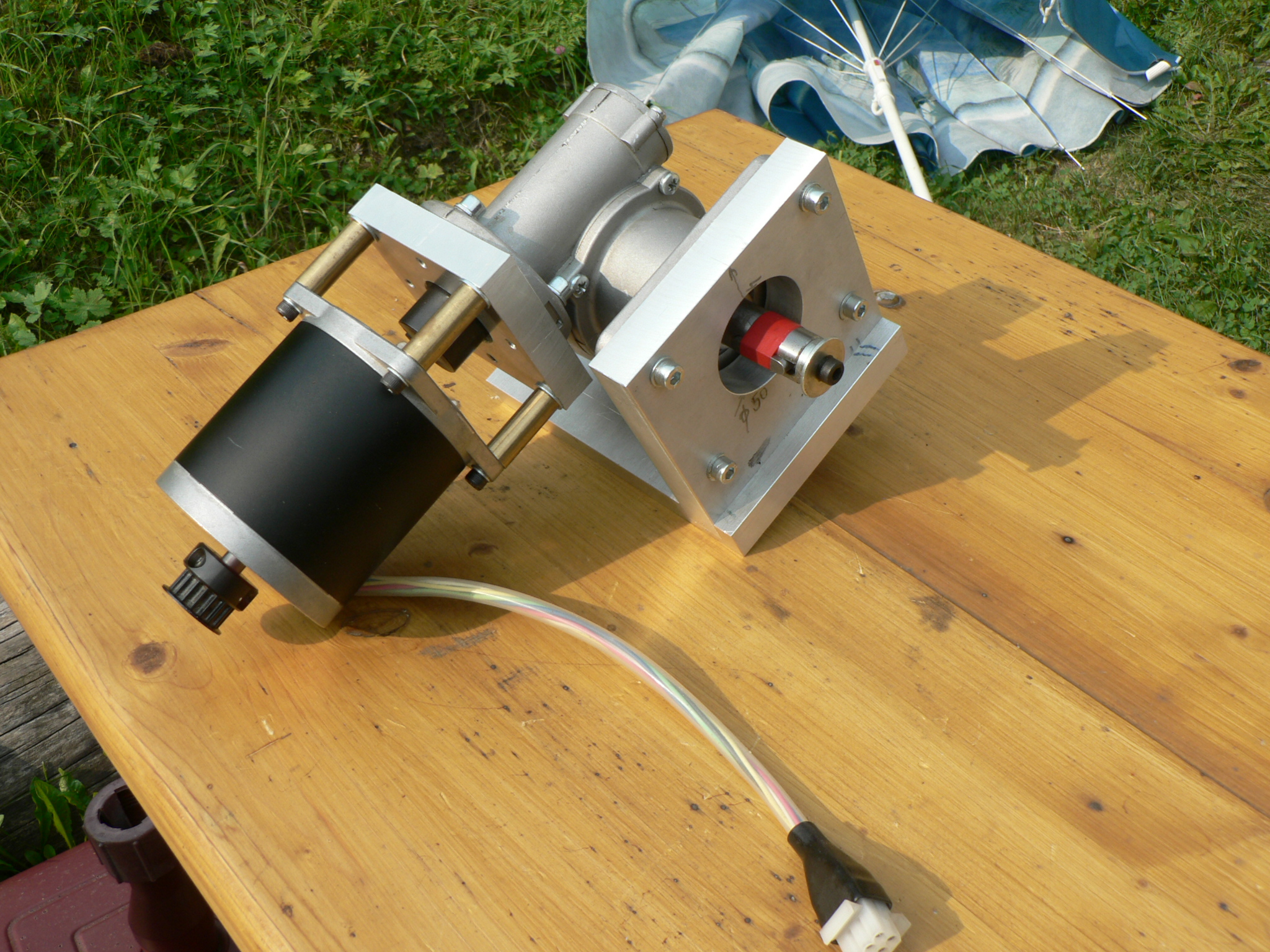

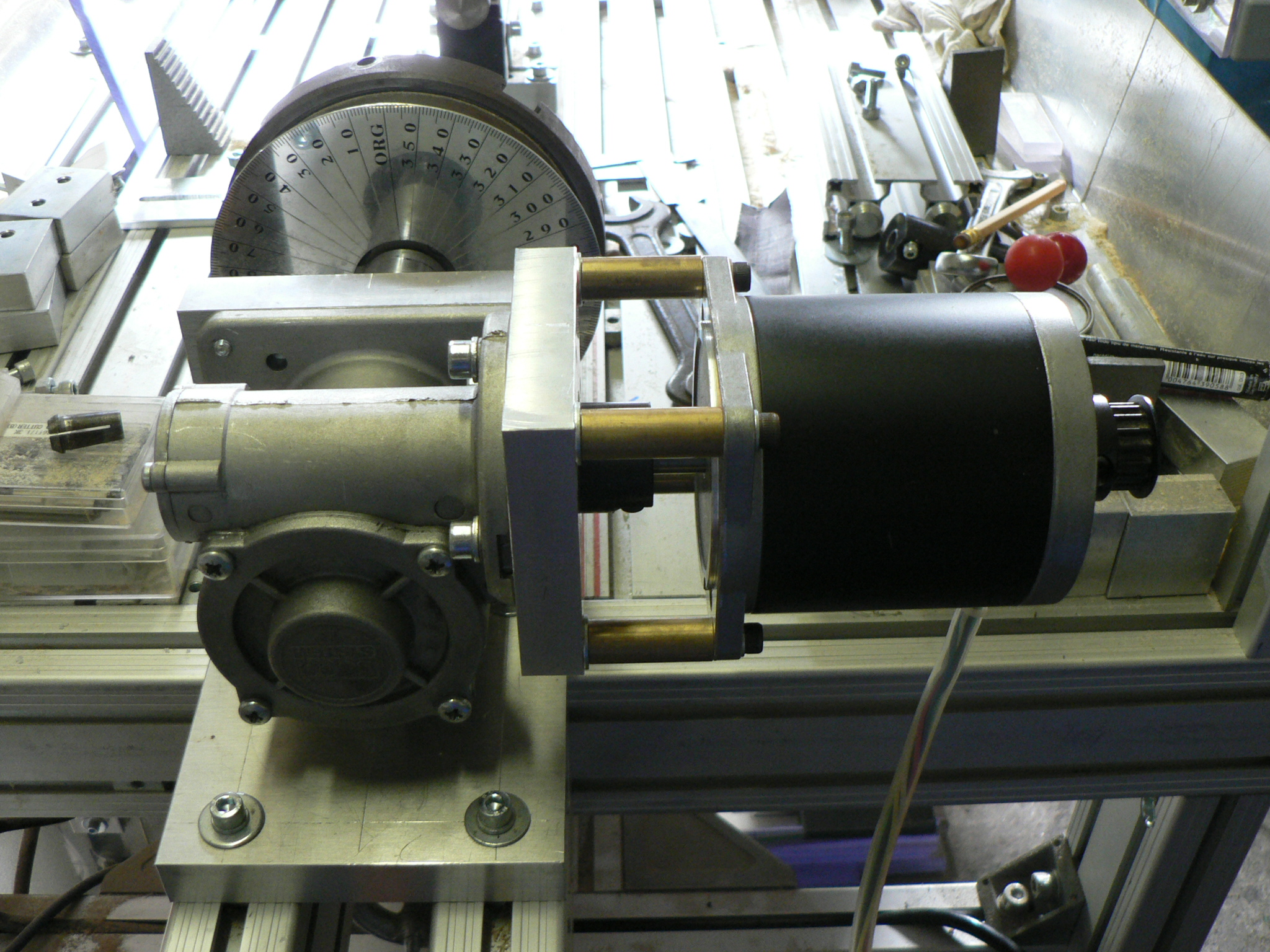

14. 10. 2012, 10:47
S odstupom času je 4.-ta os hotova(prepojenie priamo na prevodovku 20:1,Vexta 1,8°/step,2-faza),namontovana a takmer funckna.Takmer,pretoze vyfrezovany vysledok,nie je 100% rovnaky ako vystup z Aspire.Co rozmenene na drobne znamena zrkadlovo otocene pismo,prekryvajuce sa obrazce.Takze dalsie patranie po nastaveni Mach3,posuvu (Step per v motor tuning pre Mach3,narazil som na vypocet 2 000*20/360=111,co vsak este nie je vyskusane v praxi)....zda sa to byt este na dlhe lakte.
