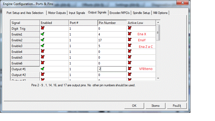

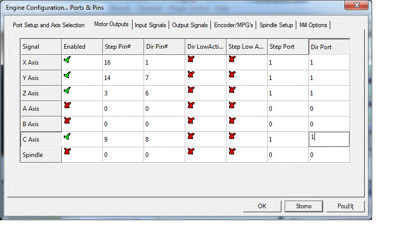

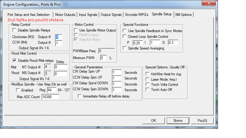

podle manuálu co se mi dostal do ruky tak by to vypadalo takto:
ale třeba máš jiný schema

Omrkni tohle http://www.c-n-c.cz/viewtopic.php?f=106&t=8147&start=30" onclick="window.open(this.href);return false;
Takhle to mam nastevený já se stejnou deskou co máš ty.
