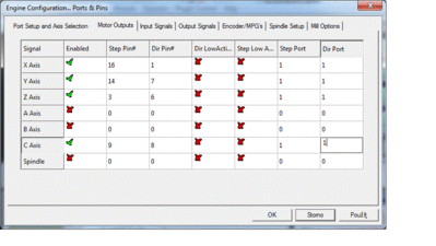

Ahoj, tak jsem trochu postoupil, měl jsem špatně zadaný číslo portu pro lpt dal jsem tam 0x400 místo 0xe400, takže pod machem se mi motory točí, jenom pokud na ose x se začne točit motor tak v něm lupne zkoušel jsem dát druhý to samý, přiložím screeny. Zatím díky.
- Přílohy
- nastaveni mach1.doc
- (310 KiB) Staženo 587 x

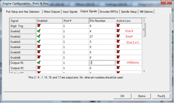

screen2
- Přílohy
- nastaveni mach2.doc
- (310 KiB) Staženo 545 x

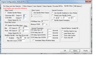

screen3 - omlouvám že je to takle nakouskovaný ale nedařilo se mi dostat do jednoho příspěvku víc souborů.
- Přílohy
- nastaveni mach3.doc
- (313.5 KiB) Staženo 589 x

podle manuálu co se mi dostal do ruky tak by to vypadalo takto:
ale třeba máš jiný schema
- Příspěvky: 7207
určitě si přepni ze 45 Khz na 25kHZ NEBO ALESPON 35 TĚCH 45 TI TO NEDÁ ANI NÁHODOU

Ahoj, děkuji všem za pomoc, snížil jsem frekvenci na 25000, nastavení jsem upravil jak ho má POTRAVINY, ale pořád mi na x ose při rozběhu motoru lupne
,nemam ještě nakoupeny koncáky, takže zatím zkouším bez nich, jak se mi bude dařit ještě napíšu.
