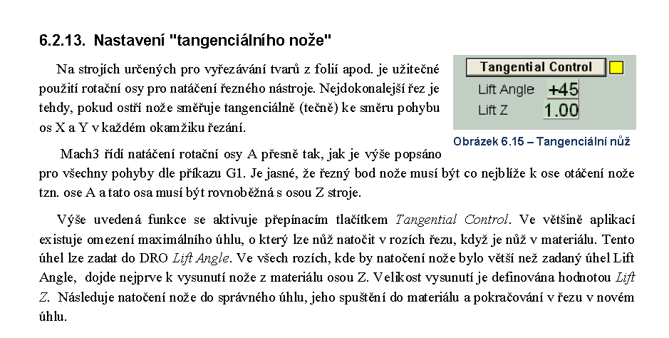

tady je výstřižek z manuálu k Mach3

ještě prosbu: jak napsat kód aby jela tryska po směru nějakého radiusu a pak kdykoliv s tryskou otočit.
http://www.hsoft.cz
Pepa Žhář
Příspěvky: 431
14. 3. 2012, 3:52
A četl jsi už manuál? tam máš vše popsané G2 a G3 je pro pohyb po krovém oblouku
