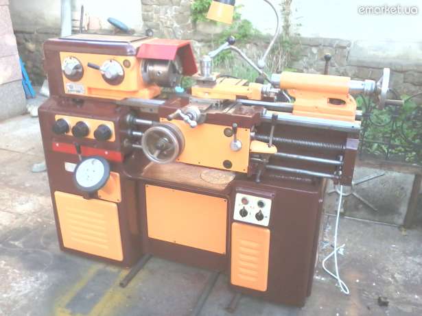

docela zajímavá barevná kombinace :)

Kdo by mi vedel pomoct pri prerobeni 1i611P na kliestiny.Princip poznam len SV18-ky Neviem z prislusenstva zlozit, aby to fungovalo .Rok vyroby 1966.
Zaujala ma aj fotka stroja z nemeckej stranky co dal ARTOS, ale prislusentvo namiesto sklucovadla mi nic nehovori.
