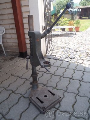

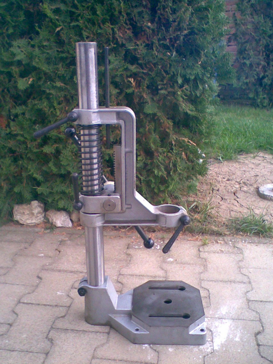

bolo to tu riešené, odkazi sú nefunkčné,ktorí stojan je vhodnejší pre ručnú vrtačku, na bazoši som našiel dva prikladám foto, jeden je narex aspon si myslím ale ten čo ma ozubení hreben neviem ? Je to znudze cnosť, našiel som PK203 za 150€ ale už bola zarezervovana
preto ten stojan, preca zas nevrtám každý deň
ale čo je doma sa počíta.
Nikto neporadil, tak som kúpil ten s ozubením hrebenom, poctivý kus železa, a nie ako niektoré výrobky made in P.R.C

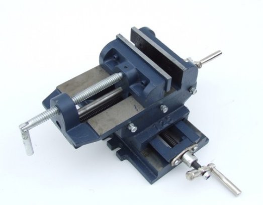

Relativně s tím můžeš i něco málo "frézovat" .
jestli to je takova jezedacka (omlouvam se dotcenym) kvalita jako cinsky sverak pod vrtacku co mam ja, tak bych to nebral.
http://aukro.cz/sverak-pod-vrtacku-22-1 ... 63837.html" onclick="window.open(this.href);return false;
celist si v tom jezdi jak chce, pri dotazeni se vybouli smerem do strany a nahoru.
nedokazu tam upnout nic relativne presne
my máme takovejhle svěrák v práci pod nějakou čínskou vrtačkou a upřímně řečeno radši to držím v ruce.. nevymezitelná vůle půl otáčky a frézovat v tom? tak možná krájet máslo na svačinu.. ale třeba tenhle bude lepší
psal jsem málo a asi jsem nedal dostatečně velké uvozovky... na hobby kuchtění dostatečný. Jestli je ten co si myslím má vymezení vůlí vedení posuvů .

ďakujem za odpovede, pozeral som ten link na aukro čo vložil "oscar " ten uhýba ved mu chýba vedenie aspoň v strede (vodiaca tyč) ako má ten krížak čo som sa pýtal, či sa oplatí kúpiť.Sú veci ktoré kúpim cez net a nemusím to vidieť, a sú veci také čo radšej pozriem fyzický a potom kúpim, ak to vyhovie mojím kriteriam.Ten krížak ponúka pán Dudáš z CNC1, nezaoberám sa profesionalnou strojarskou výrobou, ale občas niečo opravujem a treba presne vrtat dieru, a držať niečo v rukách to nie.Videl som na youtube ako to mal aj upevnené na priečnom suporte na sustruhu a frezoval vtom.A cena takeho frezovacieho prípravku je niekde inde ako ten krížak.Keď pozeram strojne zveráky na bazoši,
čo zato pýtajú.
