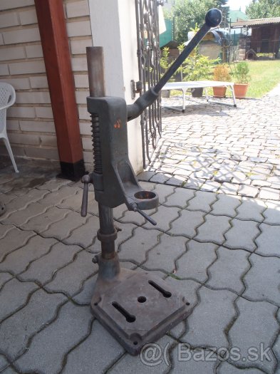

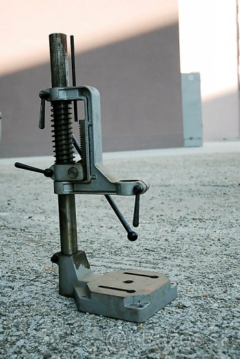

19. 8. 2012, 8:55
bolo to tu riešené, odkazi sú nefunkčné,ktorí stojan je vhodnejší pre ručnú vrtačku, na bazoši som našiel dva prikladám foto, jeden je narex aspon si myslím ale ten čo ma ozubení hreben neviem ? Je to znudze cnosť, našiel som PK203 za 150€ ale už bola zarezervovana :( preto ten stojan, preca zas nevrtám každý deň :D ale čo je doma sa počíta.
Nikto neporadil, tak som kúpil ten s ozubením hrebenom, poctivý kus železa, a nie ako niektoré výrobky made in P.R.C :mrgreen:

3. 10. 2012, 7:48
stojan vyčistení naolejovaní, urobený nový zaistovaci krúžok pastorku hrebena, ešte vytočit redukciu a môžem vrtat :) váha stojanu je viac ako 15kg, tolko nemaju ani hypermaketove stolne vrtačky :lol: prikladam foto
