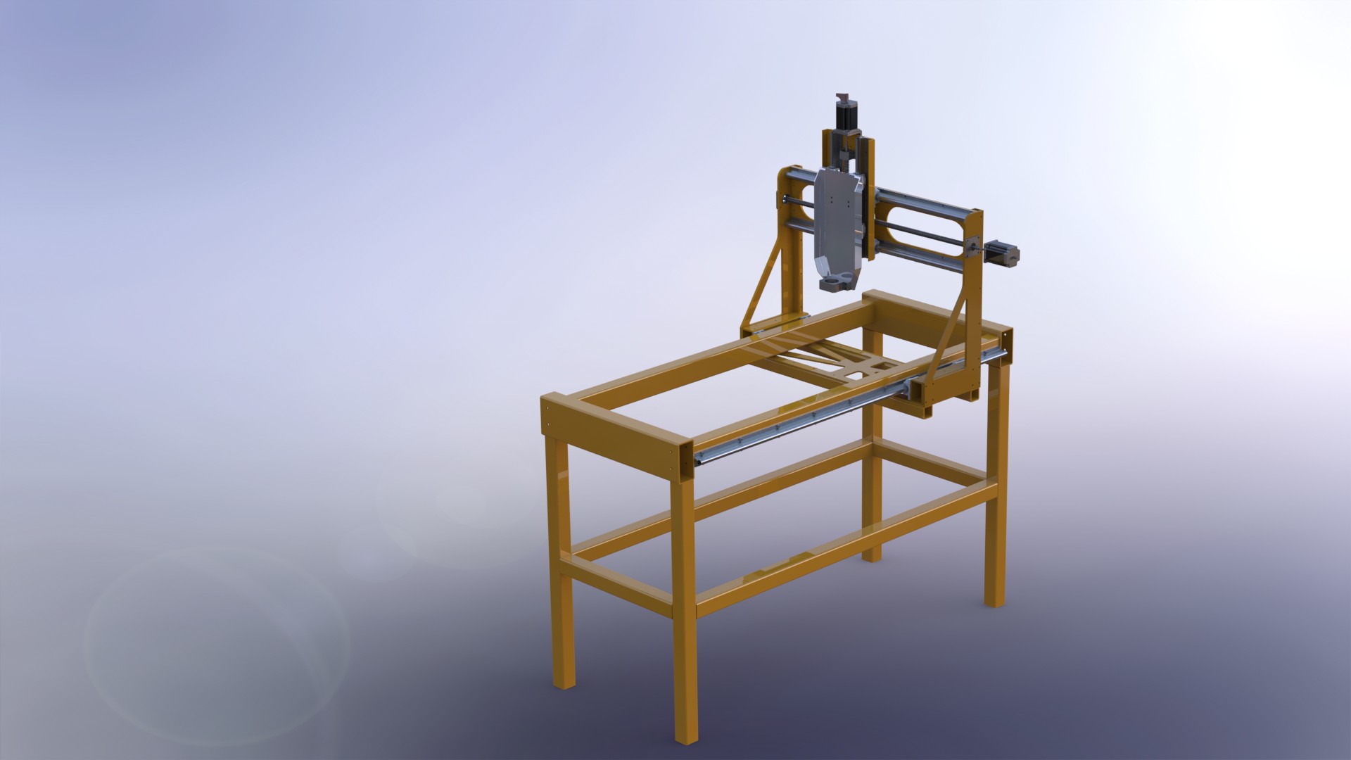

Zdravím přítomné. Chystám se na stavbu hobby cnc portálovky. Rád bych tady dostal odpovědi na moje dotazy, které se budou asi časem množit. Po procházení fora jsem na mnoho věci přišel, ale i tak se budu ptát.
Zatím přikládám obrázek frézky v nedodělaném stavu. Základní rám by měl asi už zástat takhle. Dodělávat bude uložení šroubů a ostatní úchyty..
Jen pro základní informaci, rám bude železný, šroubovaný svrtanými a zafrézovanými díly. Rozjezdy by měli být 1050x550x180mm. Podepřené tyče 16mm, vozíky s dolaďováním vůlí, šrouby zatím trapézy 16x4. Použití na polystyren, překližku, dřevo, případně sklotextit a nějaké ty plasty.. Na dural už si asi troufat nebudu..
A teď k prvnímu dotazu. V takovém stavu jaký je na obrázku mi vycházy váha portálu na nějakých 50-55kg. Je reálné, aby s tím hýbal 2f motor 1.89Nm?
Zatím díky za vaše případné komenty a připomínky..

když jsem postavil svoji frézku tak můj portál 86kg tahal motor microcon 2Nm a svištělo to rychlostí 2m/ min na trapézu 20/4
samozřejmě musely být delší rampy ale nebylo to tak drastický ,
ted už tam jsou jiné motory a kuličkáče.
pokud ten rám na kterém to máš celé postaveno bude svarek tak by bylo dobrý ty jekly k sobě vařit aby byly vždy uzavřené jinak to je běžná osvědčená konstrukce na měkčí materialy , a na to co jsi psal myslím dostačující

Uložení podepřených tyčí na ose X bude z boku jaklu do zafrézované drážky. Mám v plánu drážku tak 1.5-2mm. Nebudou u takového řešení nějak přes příliš trpět vozíky??

ty vozíky to snesou těm to vadit nebude , jakou plánuješ tlouštku stěny jeklu že do něj chceš ještě frézovat ? měl bych trochu strach že tím frézováním do jeho stěny vněm vznikne pnutí ,
pokud podepřené tyče dobře vyrovnáš a pak svtáš všechny ostatní díry tak bych nějakou drážku opravdu neřešil , dokonce myslím že ty podepřené tyče stejně nemají opracované boční hrany aby se daly dobře usadit

Tak jakl je v plánu 70x50x5, a při tom zafrézování se budou rovnou vrtat díry pro šrouby. Chci to tak udělat, aby váha portálu neležela na šroubech, ale na tom ofrézovaném osazení, nehledě na to, že plocha těch jaklu taky není nijak úžasné rovná. Na některých jaklech silnějších stěn se projevuje takový soudkovitý tvar.
Hlinikový profil podepřených tyčí je na výkrese uváděný 40mm a podle mě a dostupných fotek a obrázku, to bude celkem rovný a snad i přesný tvar. Aspoň v to doufám..

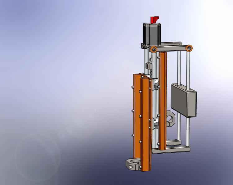

Co říkáte na protizávaží na ose Z, aby motor nemusel tahat a hlavně držet váhu vřetene a spol??

Môj názor je, že ak plánuješ použiť motor s momentom 1,9Nm tak je to vzhľadom na tvoju konštrukciu úplne zbytočné. Ja som mal v pláne niečo podobné. Moja os Z váži cez 16kg. Pri práci sa na ňu postavím a nemá žiaden problém. To vážim 120kg...:). Takže podľa mna si akurát pridáš zbytočnú robotu keďže počítam, že tvoja os bude vážiť max. 6kg aj s vretenom.
