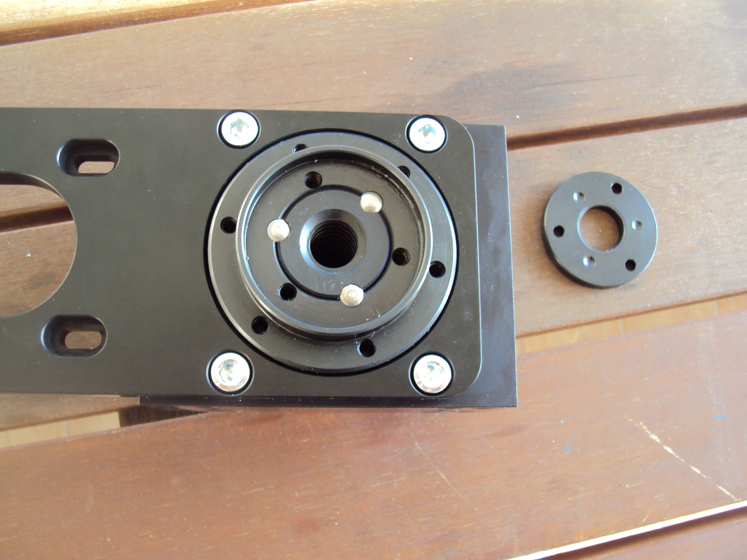

jakpak se potom takova rotacni matice maze?
to vazelina tlaci nekam na sroub?

Bavíme li se stále o kuličkové matici, tak každá matice musí mít maznici, tudíž se mazací tuk vtláčí přímo do matice. Rotační matice má však tu nevýhodu, že ji lze jen obtížně připojit k centrálnímu mazání. Ovšem z praxe - žádný centrál není 100%ní, jistota, že je matice správně namazaná je jedině tehdy, když každou z nich namažu mazacím lisem zvlášť.tmxatcoxlab píše:jakpak se potom takova rotacni matice maze?

tady máte taky jednu verzi pro inspiraci..
ta matice je tohle

je to přesná matice s jištěním určená pro kuličkový šrouby, stojí ranec
asi 1500,- já jich koupil 8ks za cca pětinovou cenu ke šroubům a zbyly mě tady, tak jsem to navrhl přímo na ni.. ono kdybych ji neměl a měla by se nějaká matice vyrábět tak by to stálo asi ještě víc.. teď má ta hřídel průměr 35 a kdyby se to dělalo ne na tuhle matici tak by to mělo 30mm a bylo to o něco málo menší..
