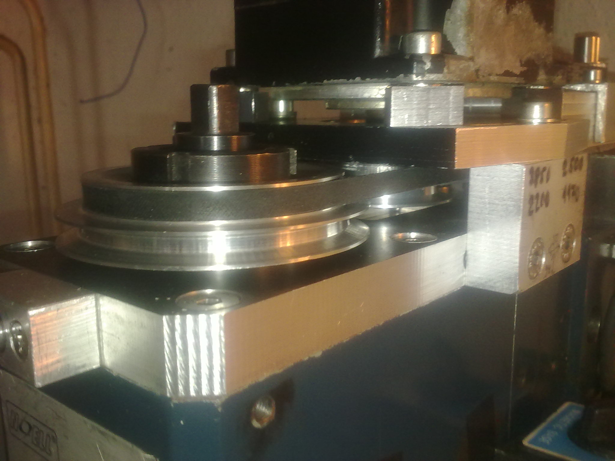

Michal se nějak odmlčel :D a tak pomalu začínám dělat bez rad a na blind. :D Přišly mi řemenice na servo 5M-20/09 a na vřeteno 5M-30/09

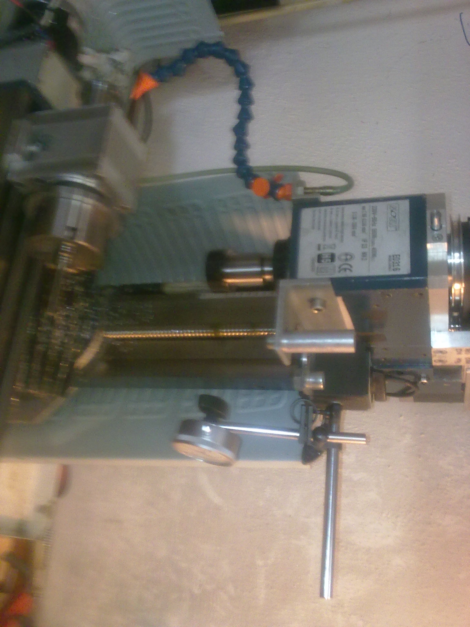

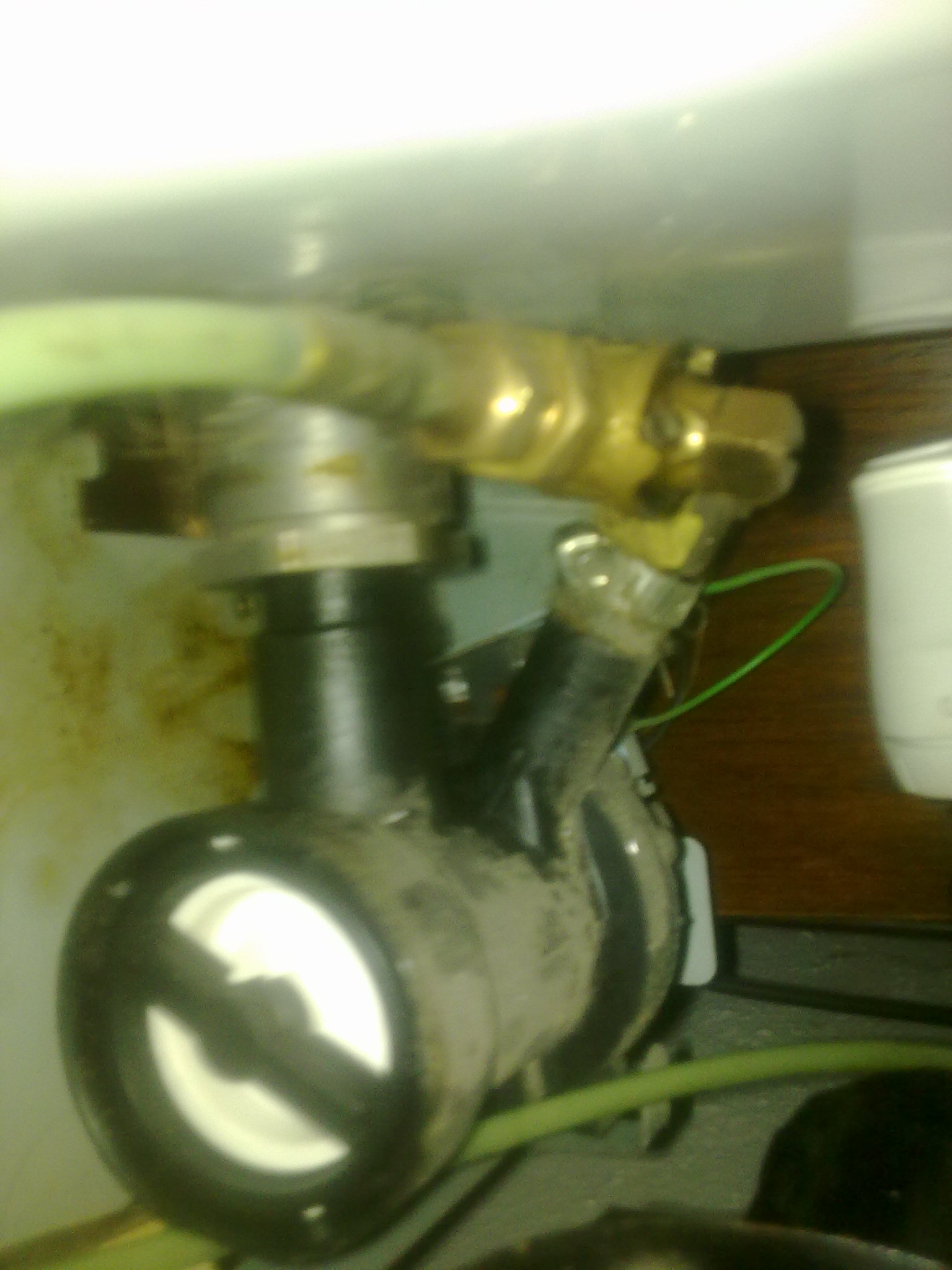

Omlouvam se ze tu nejsem tak casto,ale ohledne kroutaku me pripadne ze origo motor byl slabsi .vcera jsem zapomel odblokovat vreteno a spustil jsem ho mam tam 6ku klinak a prumer remenic je tak 45 no a celkem se od nej zacoudilo :-)ale prezil , soupnul se me motor u nastaveni napnuti.to by ten origos nezvladl.Jinak pro potaviny , pod frezkou mam hranaty kyblik asi 5l v nem prepadovou nadobu s magnetem nad ni sitko z loze sem jdu hadickou a pod frezkou mam starej dekl od sporaku jako nadobu tak z ni taky hadici sem. cerpadlo pak pouzivam ze stary pracky ,musi se vybrat takovy co je schopny bezet stale .jestli vyjde chvilka nafotim to ,no jestli to pujde je to pod ponkem.
Michal Prokop
Příspěvky: 63
Registrován: 5. 11. 2009, 3:16
21. 7. 2012, 7:04
Jo ted ctu jeste , oproti puvodnimu motoru ,je tohle tichonky , samozrejme na prazdno .No a v zeleze beru tim stejnou sponu jako u originalho motoru ,asi by to zvladlo i vetsi ,ale delam jen pro sebe ,kusovku zadny serie ,matrosem a naradim se me taky nechce plytvat tak radsi jedu na jistotu ,pouzivam frezy HSS a doporuceny posuvy to zvlada .I kdyz mam freku celkem vyztuzenou tak se to neda srovnat s necim profi co ma tunu.Otacky vretena nastavuji jen potenciometrem,od oka .Driv jsem to mel rizeny PWM ,ale zapominal jsem obcas zadat otacky ,tak me ten potiky vyhovuje.

Proto tam chci narvat ten ozub.řemen, ale díky za poznatky. Budu rád pokud sem hodíš to nějaké foto, jak jsi to dal dohromady. Jak to chci dát já je už vidno z předcházejícího příspěvku s nákresem a snad to dodělám do konce měsíce, 6.8. mám prac. nabídku do švýcar :D :D :D Možná se i nedohodneme :( .

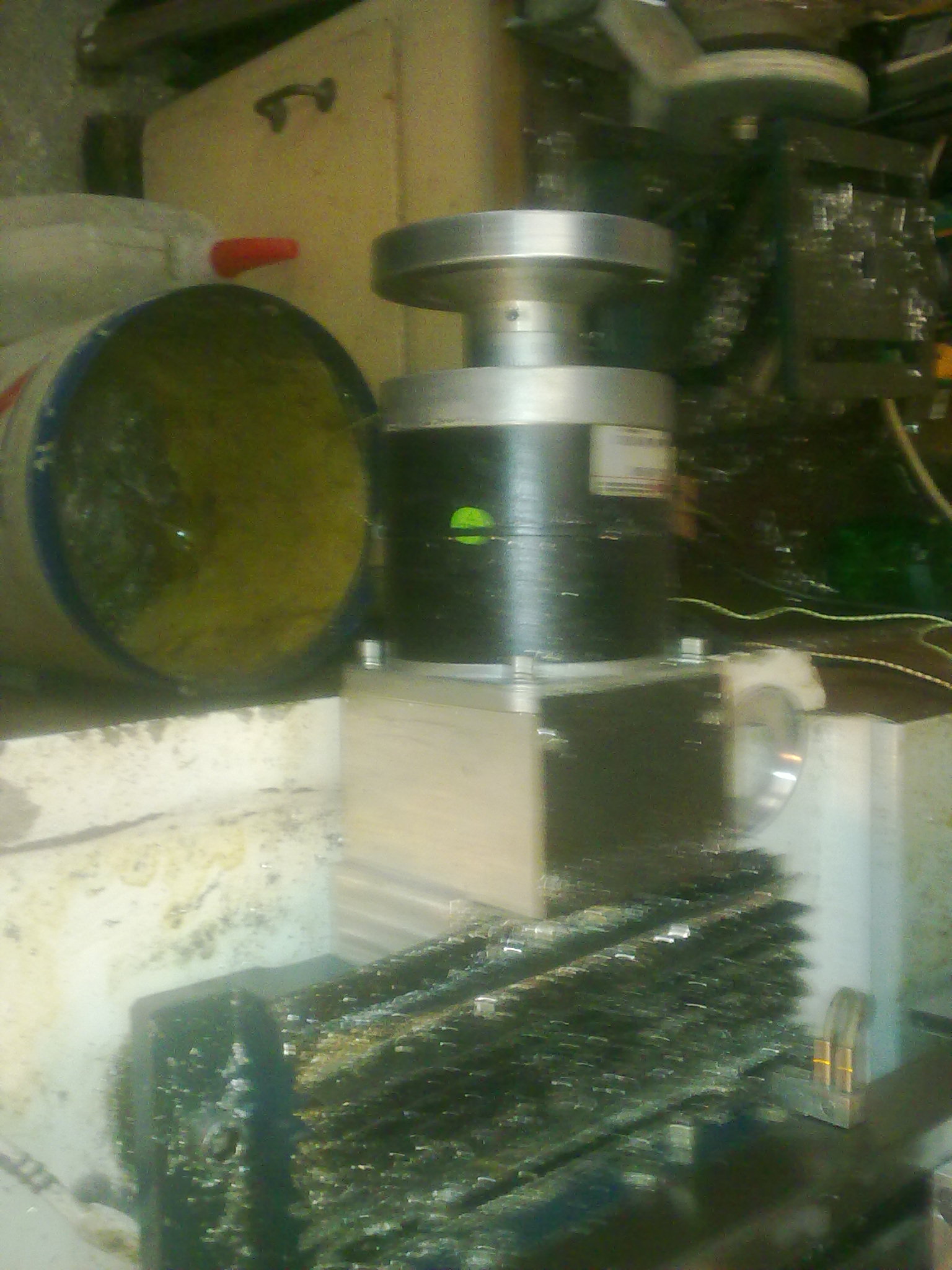

Tak prikladam par fotek,snad se to bude nekomu libit
potraviny
Příspěvky: 1965
Bydliště: Most
22. 7. 2012, 4:20
Musel jsem ty fotky stahnout, koukat v leže bylo na nic. :D
Jó dobrý, jen mě hned praštil ten šroub u Z. Nelítá ti na něj bordel? Zkusil bych ho zakrýt ocel.spirálou.

1. 8. 2012, 6:42
Tak i já začínám pomalu realizovat :D
potraviny
Příspěvky: 1965
Bydliště: Most
5. 8. 2012, 6:33
Blížím se k finiši. :D
