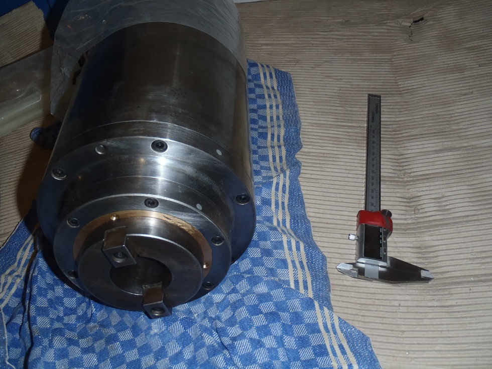

Tak pridávám kompletní osu "X" s fotkama zrepasovanyho 13KW ATC vřetýnka. Škoda že k tomu nemám ten píst.
