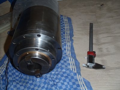

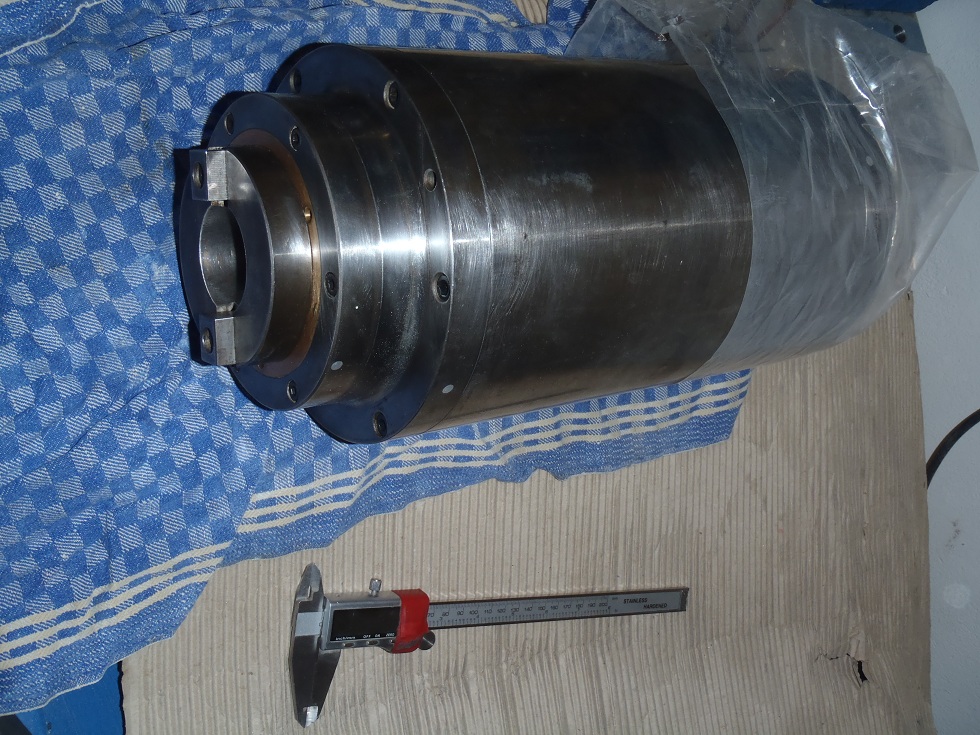

Tak pridávám kompletní osu "X" s fotkama zrepasovanyho 13KW ATC vřetýnka. Škoda že k tomu nemám ten píst.

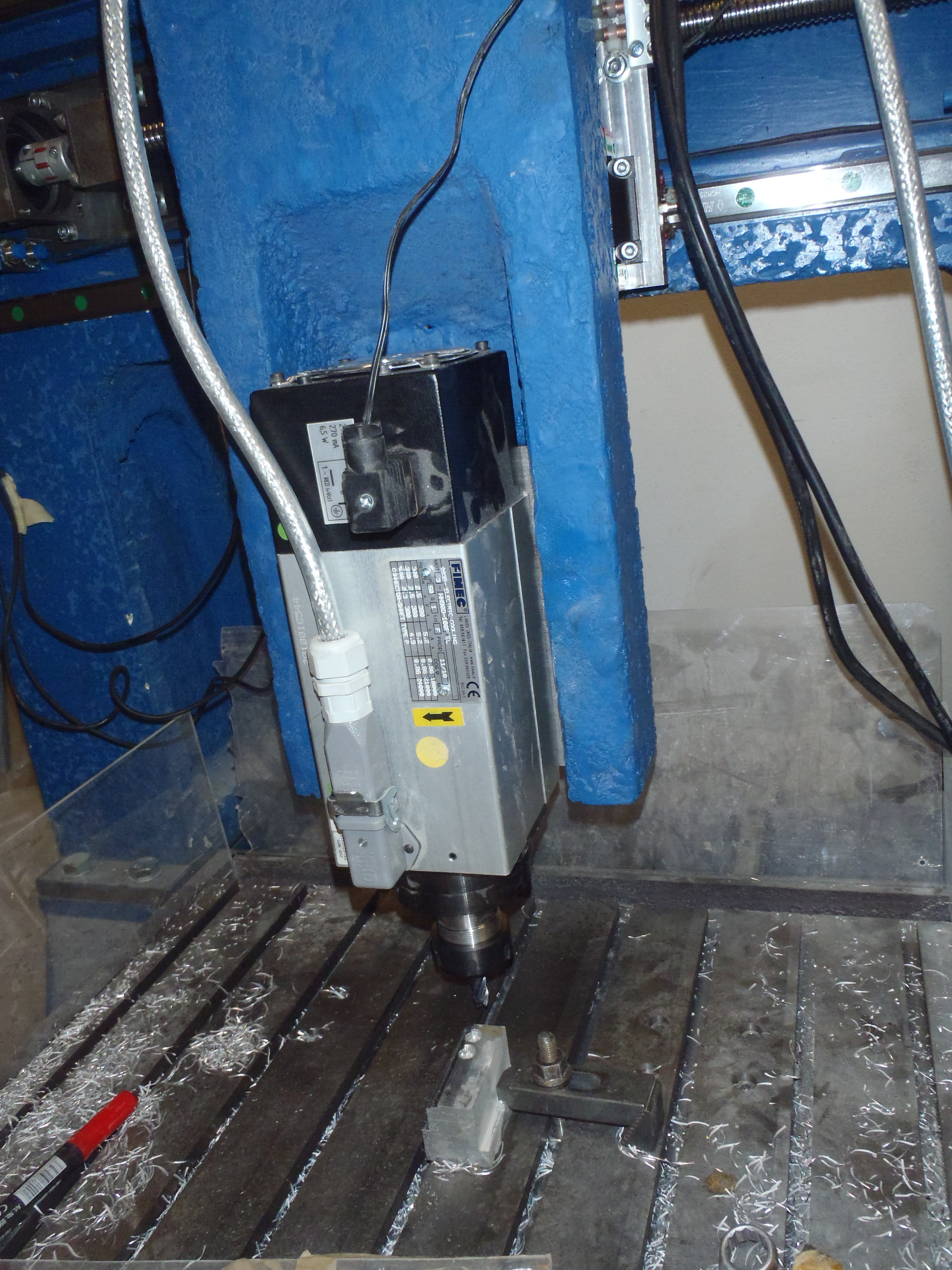

1. 7. 2012, 6:45
První zkušební hryzání do duralu dopadlo následovně:
http://youtu.be/Obn1qky5F1I" onclick="window.open(this.href);return false;

Serva jsem koupil zde http://eshop.profcom.cz/obchod/AC-servo ... ?stranka=2" onclick="window.open(this.href);return false;
Jsou napájena přímo ze sítě 220V.
Příkládám po delší době video se zakrytováním osy Y pomocí rolety.
http://www.youtube.com/watch?v=T339yjnW ... e=youtu.be" onclick="window.open(this.href);return false;
A jestě par ze skoušky frezování umělého dřeva.
http://www.youtube.com/watch?feature=en ... mZon17Zlec" onclick="window.open(this.href);return false;

rolety jsem koupil tyto
http://www.ikea.com/cz/cs/catalog/products/30049514/" onclick="window.open(this.href);return false;
http://www.ikea.com/cz/cs/assembly_inst ... 01_PUB.PDF" onclick="window.open(this.href);return false;
Šlo hlavně o to aby byla látka pogumovaná. S roletou se dodává vše potřebné. Já jsem z nich odstraníl spomalovací pružinky a promazal ji tukem. Obě rolety jsou propojeny jedním řetizkem který zaručuje jejich pohyb.
