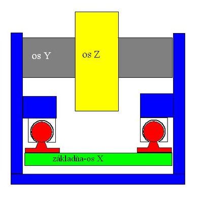

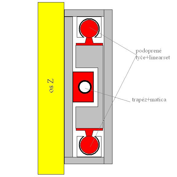

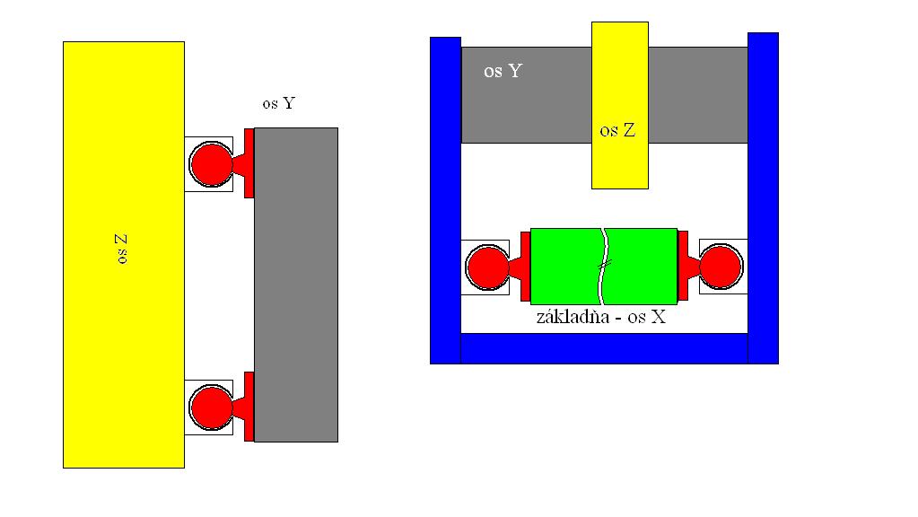

Potreboval by som poradiť pri konštrukcii s podopretými tyčami. Ako je to s tuhosťou týchto tyčí v zavislosti od polohy uloženia? Myslím tým to, v akom smere sú najodolnejšie voči priehybu. Chcel by som na osu Y portálovej hobby frézky použiť vedenie s dvomi podopretými tyčami namontovanými zvrchu a zospodu na Al hranol, ale iba málo strojov používa takéto riešenie. Má to nejaký dôvod? Nikde som nenašiel porovnanie pevnosti týchto tyčí v rôznych smeroch zaťaženia. Na obrázku 1 a 2 je možné riešenie osi X a Y, obrázok 3 je spôsob osi Y ktorý chcem použiť. Čo si o tom myslíte?
Otázka 2: Preberalo sa tu mazanie lineárov a tak sa pýtam, či identické mazivá sú vhodné aj pre podpreté tyče s guličkovými púzdrami.
Ďakujem!

nevím jestli jsem to dobře pochopil, ale to co popisuješ je výrobně nejsložitější a požaduje největší přesnost, ono uchytit vedení v ploše jde vždycky tak nějak halabala a vždycky to nějak pojede i na "neobrobeným" povrchu koupené desky, ale pokud to chceš chytit zespoda a zeshora musíš zaručit rovnoběžnost a předepsanou vůli a toleranci a to je výrobně podstatně dál..

To si uvedomujem. Mam k dispozícii frézku FA 3, na tej by sa mi malo podariť docieliť potrebnú rovnobežnosť plôch. Ako výhoda tohoto riešenia sa mi zdá väčšia tuhosť vedenia bedzi osou Y a Z. Niesom však strojár a tak je možné že to riešenie s "ležatými" tyčami bude tak či tak dosť tuhé a ja len podceňujem tuhosť materiálu.

zkus se podívat do katalogu teatechnik,měly by tam být data zatížení pro daný směr,
nebo zde ,sice jsou to kluzné,ale apoň máš představu kolik toho snesou
http://www.igus.cz/wpck/default.aspx?pa ... _r_ojum_01" onclick="window.open(this.href);return false;

Hneď som pozeral, ale katalógové údaje sú skúpe na pevnosť týchto tyčí v rôznych smeroch. Snáď najlepšie by bolo opýtať sa priamo v Iguse alebo TeaTechnik.
