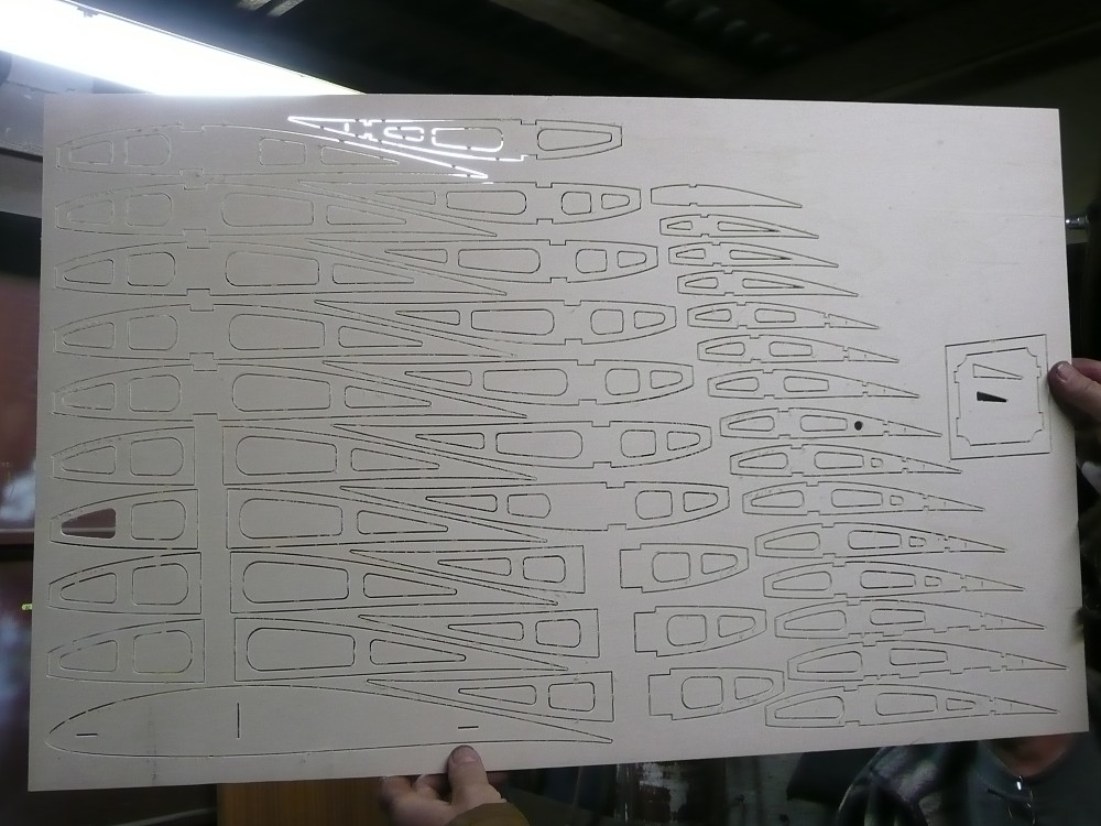

První větší řezání, je to paráda,dobře se na to dívá :lol:

Dík za vlídná slova :D ,ale asi to chybu mít bude,potřeboval bych to tady trochu pořešit.Mám tam tr.šrouby 16/4 koupené vCNCschopu,byly neskutečně křivé, tak jsem je v soustrohu rovnal,ale není to ono.V tuning motor mám X nastaveno na 1500,toje v pohodě,ale jak tomu víc vrznu tak mám pocit jakoby se to chtělo v matce zadírat.Poradí někdo co s tím?

Pane Daněk, s těmi křivými trapézy, tak s tím moc toho udělat nepůjde, já jsem kdysi se pokoušel srovnat trapéz, taky 16x4, od Valenty a ten byl jako užovka a nějak se to nedařilo - sice trochu ano ale žádná sláva. A ted' na nové frézce, mám trapézy z T.E.A. - kupoval jsem je v délce 1m - 2ks. Bud' to byla náhoda, nebo štěstí, nevím, ale oba dva měly průhyb na té délce tak do 0,2mm - při otáčení na rys. plotně. Tak že upnout do kleštiny a úplná pohoda - opatrně navrtat - 1mm navrtáváček, aby to neuhlo, a potom ve frézce mezi ložisky úplně v pohodě. A pokud Vám ten trápéz háže, tak to je jasné, že čím vyšší otáčky tím může docházet k problémům, které uvádíte. A ten trapéz 16x4, použít do délky max. 900mm, jak je delší už se začíná prohýbat vlastní vahou ( máme to vyzkoušené ) na frézce v délce 1200mm. Rosta.

Taky používám trapézáky 16/4 z T.E.A. Když mě stačí do 1 m, tak si je nechám klidně poslat, mají to dobře zabalený a prý i ve dvou metrech to balí dobře, ale když jsem je chtěl ve dvou metrech vcelku, kvůli prořezání, tak jsem si tam zajel osobně, vzal kus prkna a TR k ní přivázal, abych je nechtěně neprohnul. Zatím všechny co jsem tam bral byly v dobré kvalitě. Matky - základ udělám z AL a udleju přímo na šroub, jak zde již bylo popsáno. TR 16/4 jsem používal nejdelší myslím 800 mm a jak píše BOB, obě strany v ložiskách, uprostřed matka - vše v jedné rovině a na krokáče to musí stačit, i když by zde asi spousta kolegů trapézák nenamontovala ani za nic. Kuličkový šroub je určitě lepší, ale když kuličkový šroub, tak předepnutý a to je úplně jiná cenová kategorie.

Doporučená obvodová rychlost TR závit proti bronzové matici je 7-12 m/min těch 1500 je co :?: Kdyby to byly čistě náhodou otáčky, tak je tam 75m/min . Pak to není pocit, ale realita. Při těchto otáčkách je taky každý gram mimo osu hezká odstředivá síla. A ten Tr. závit se prohýbá valstní vahou. Samo že to jednorázově něco snese, ale pro dlouhodobý provoz to není. Jsou taky různý mazadla možná maximum 20m (občas) ale těch 75m by bylo opravdu hodně.

1500 je nejspíše pojezdová rychlost v mm/min. Takže 375ot/min šroubu. Což bude takovejch 16m/min vůči matici. Takže mě už je jasný, proč některý lidi dávají přednost kuličkovým šroubům.

Je to tak jak píše Bobík.když to stopnu, tak za 1min ujedu 1,7m,to je ale strop .I tak su spokojené,dnes jsem vyřezal přepážky na dvě éra (5m).

Dodal jsem už asi 15 sad trapézů na TRONa, kde je délka X-šroubů cca 1250 mm, a zatím si nikdo nestěžoval na křivost, nebo na špatný profil závitu. Trapézy pochází z CNCshopu, čímž bych ho chtěl obhájit :)
Myslím, že křivost trapézu má vždy původ v neopatrné manipulaci, nebo nedostatečném zabalení při transportu. Velmi dobré je vždy trapéz fixovat k dřevěnému trámku, já používám střešní latě 5x3 cm.
Jinými slovy - je to kus od kusu.

Trapézáky jsem vyměnil a frézka slouží bez jediného problému.Používám ji hlavně na překližku a sem tam něco z duralu.Pak jsem stavěl pro kamaráda trochu větší 950/600/150 s kul.šrouby a podepřené tyče,konstrukce skoro stejná,ale zasoužila by si lepší elektroniku,dodal si jen modrou čínu.No a do třetice mám udělanou takovou malou pokojovou ,abych nemusel chodit do dílny,600/250/120 a ta je na lineárech.
