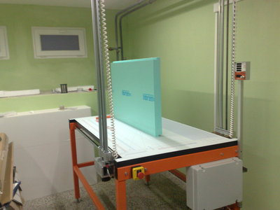

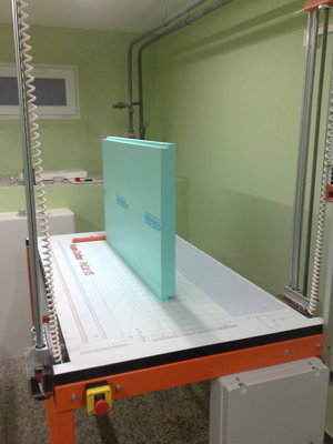

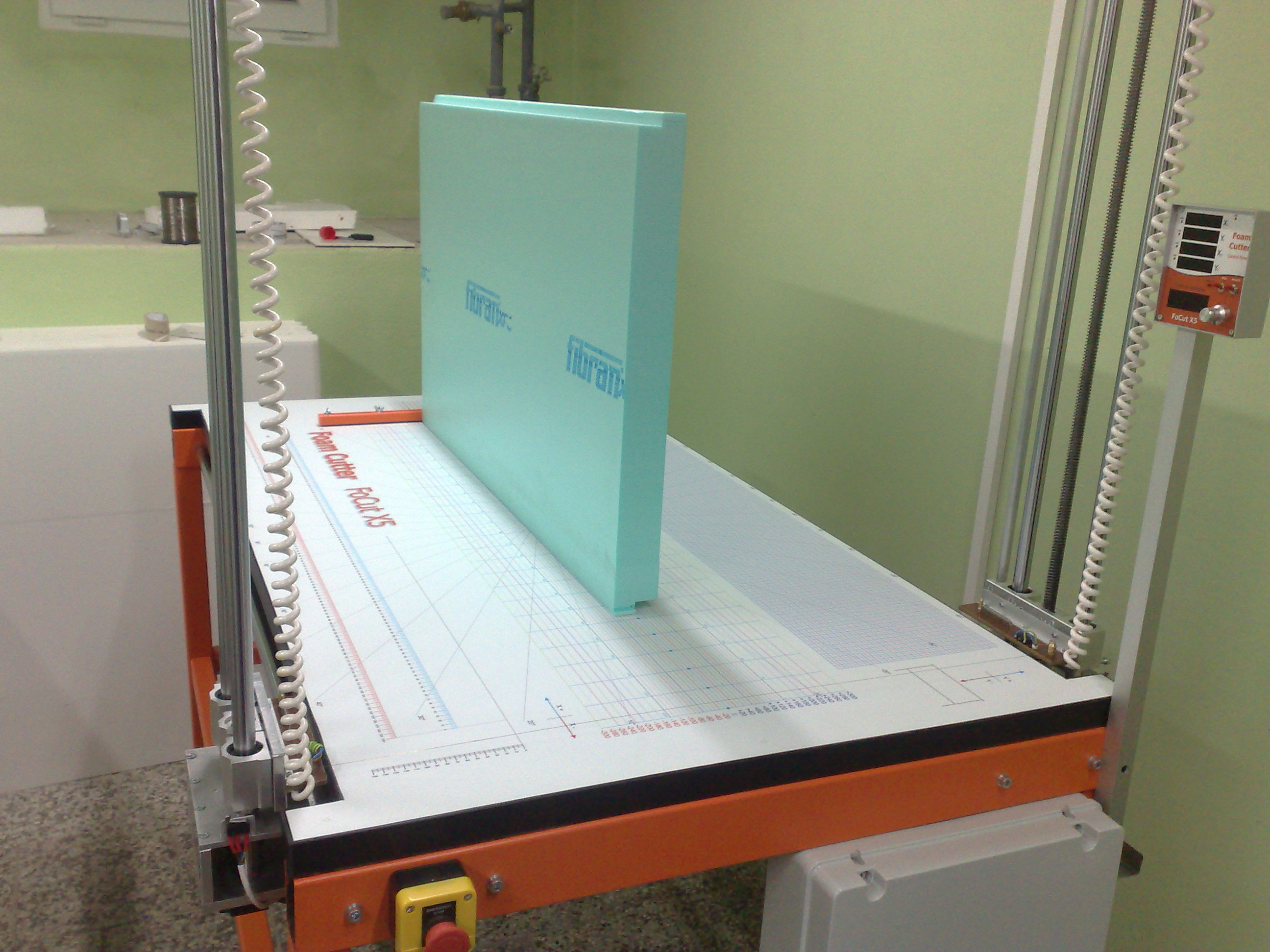

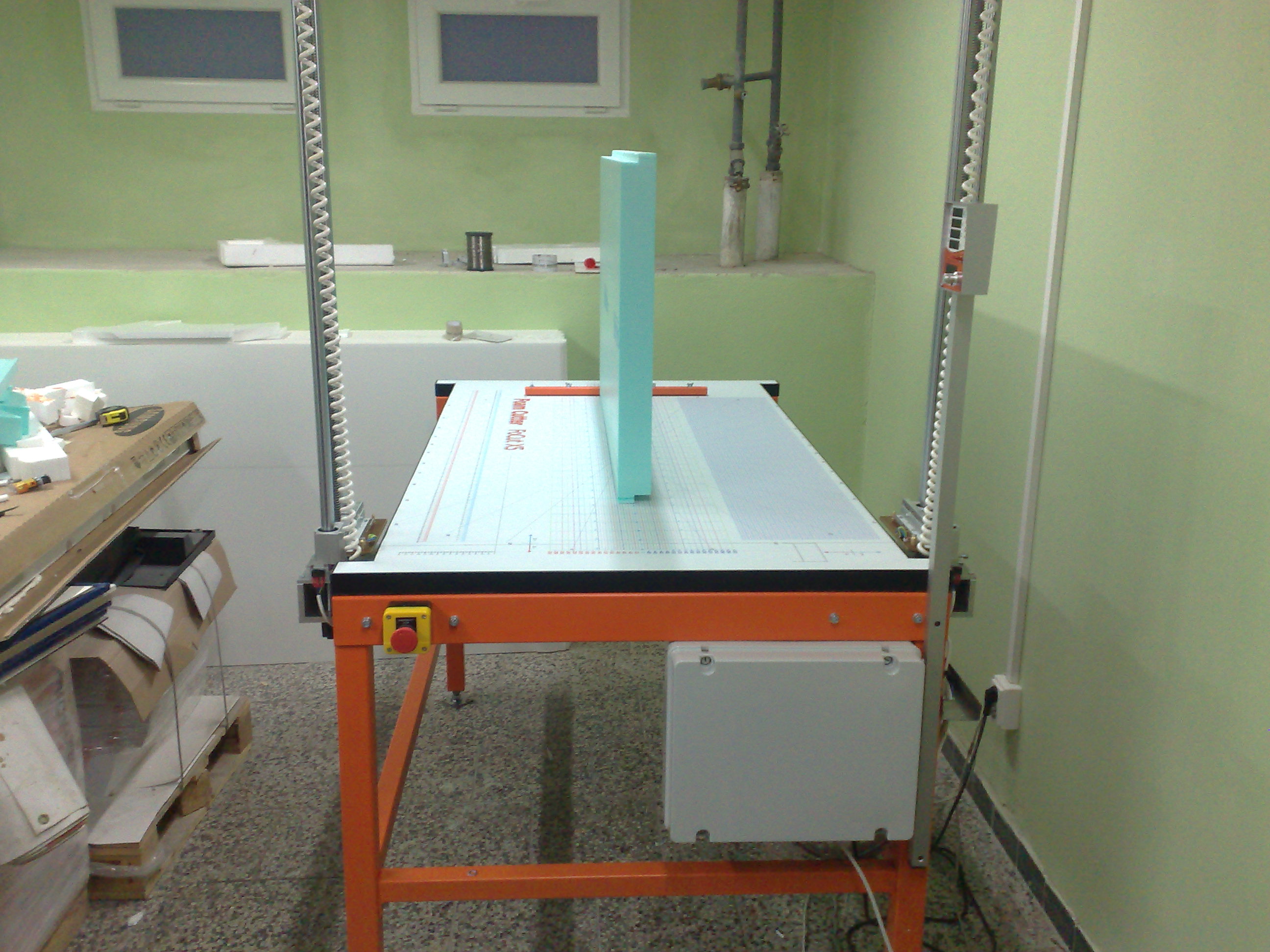

12. 2. 2012, 7:35
fotky na 98% hotoveho stroje, chybi nejake zatky a dorazy na koncaky osy Y
pismena jsem uz rezal, vypadaji dobre :)

22. 8. 2012, 9:23
Dobrý den,
velmi pěkná mašina. Měl bych pár dotazů:
1) jak to zatím šlape? :)
2) stále používáte MACH3?
3) stále používáte modrého číňana a s jakým výsledkem?
4) řezací drát a motorky napájíte z jednoho nějakého zdroje?
5) řídíte nějak teplotu drátu?
6) je nějaký průhyb na celkem dlouhé ose X?
Určitě budu mít i více dotazů (možná poněkud začátečnických), budu rád za odpověd na kterýkoliv z nich.
Děkuji.
Simakai
wegac
Příspěvky: 64
Registrován: 23. 11. 2008, 2:38
Bydliště: znojmo
26. 8. 2012, 10:31
diky,
zatim slape bez problemu, mel jsem mirne prohnute srouby, nechal jsem je narovnat, vysledek vyborny (rez byl neparene vlnkovaty)
i kdyz jsem byl pred cinanem varovan, nenasel jsem zatim zadny preblem, vypocet kroku a zadani do machu neodpovidal, naladil jsem pokus-omyl
teplota dratu je rizena rucne zmenou napeti, zdroj je jiny pro drat a motory
pruhyb sroubu x jsem nerigistroval
vyrobil jsem jeste jednu mensi masinku, osy taham ozubenyma remenama, rizeno opet cinanem a machem,
dochazi tam ale k nepatrnemu nesouladu vjezdu do materialu a vyjezdu z materialu,
toto si myslim, ze je zpusobeno nepresnosti ozubenych remenu, i kdyz jsou dostatecne nasponovane, tezko rict...
wegac
co nejde silou, jde jeste vetsi silou!

30. 8. 2012, 6:34
Děkuji za odpovědi. Měl bych další otázky:
1) vodící tyče jsou 20mm? před uložením do jaklu či vetknutí do pohyblivé plošiny vypadají, že mají o cosi stažený průměr (osoustružené)
2) závit trapézových šroubů prochází ložiskovým kompletem, nebo je trapézák osoustružený na průměr ložiska (na obou koncích)
3) jaký ložiskový komplet (na obou koncích) pro trapézák jste použil? je to zakázková výroba, nebo se to dá někde koupit?
4) jaká je cca rychlost řezání a jaká maximálního posuvu?
5) pohyblivá plošina na dlouhé ose x je z duralu 8mm? Jakým průměrem šroubku jsou k sobě chycené stěny?
6) díly z duralu vám někdo vyráběl? (nařezání, cnc dobroušení na přesno, vyvrtání děr, vysoustružení závitů)
Děkuji. Mimochodem, nemáte z řezání nějaké video?
Zdraví Simakai
Naposledy upravil(a) simakai dne 31. 8. 2012, 4:15, celkem upraveno 2 x.
canbus
Příspěvky: 148
Registrován: 5. 2. 2012, 6:29
30. 8. 2012, 9:43
Ahoj .
Jaký SW CAM používaš na projektovani modelov písmien ?
wegac
Příspěvky: 64
Bydliště: znojmo
1. 9. 2012, 9:46
1) tyce x jsou 20mm, konce nejsou upravene
2) osoustruzeno na prumer loziska
3) bezne k dostani
4) rezani je omezeno moznosti taveni polystyrenu (nikoli moznostma stroje) a delkou dratu, posuv dostatecne rychlej na velikost stolu, nemeril jsem, neni pro me dulezite
5) jina deska je horni a dolni, nepamatuju se, nemam stroj u sebe doma
6) dily jsem si nahrubo nechal udelat na vodnim paprsku, namaloval vykresy a nacisto nechal frezovat
co se tyce sw, potreboval jsem aby mi to lezlo z cdr, elaboroval jsem s desitkama mozna stovkama ruznych kombinaci sw,
a stravil jsem na tom stovky hodin, toto bylo na stroji asi nejvice casove narocne, navic to pouzivam ke komercnim ucelum,
sw jsem kupoval, sorry, ale tuto informaci nehodlam pustit
