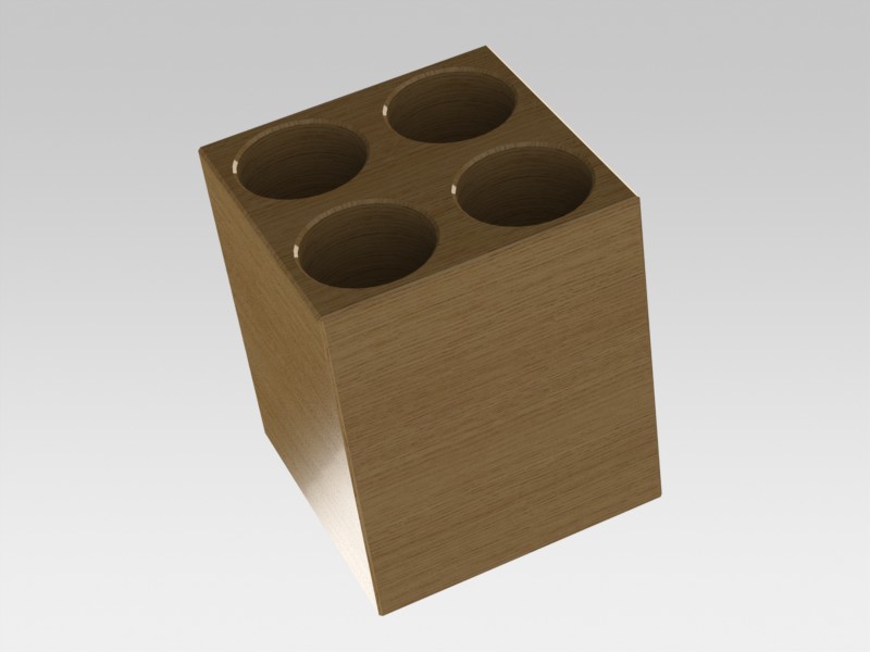

zakázka: kvádřík se čtyřmi děrami

Prepacte ze sa do toho motam,ale takto by to malo vyzerat?

jj to je přesně ono.
ještě mě zaujal tento materiál
lehčené PVC - KOMATEX
http://www.akplast.cz/index.php?action= ... category=9" onclick="window.open(this.href);return false;
ale ty desky jsou pro hlavní kvádr moc ténké (max 15mm) .
pro ostatní tenké kvádry by byly ok.
musím se jich zeptat jakou mají cenu za 1m čtvereční.
stavebnice se skládá z těchto dílů/kvádrů
1x 60x50x50 - s dírama
1x 50x50x15
8x 60x50x15 - s dírama
4x 60x40x10
32 x váleček
rozhodl jsem se, že do kvádrů 60x50x15 budu ty díry vrtat sám - udělám si na to nějaký poloautomat - jinak by mě ty díly vyšly moc draho
hlavně si musím vybrat ten pravý materiál... maximální toleranci odhaduji na 0,5mm

Tak to sleduju a celkem se bavím....
Tedy těch 100ks vyjde vpodstatě vždycky draho, je to malá série !!!!!
Už sis započítal cenu práce při výrobě automatu na vrtání těch 4ks děr???? :lol:
Osobně bych šel do dřeva a nebo pak formu a výlisky z plastu. Pokud řešíš cenu, tak si to musíš vyrobit kompletně sám a doporučuju dřevo nasbírat někde v lese. Spotřebu svého času totiž nejspíš nebudeš počítat a tak budeš spokojený s dobrým kšeftem. :wink:
Teď vážně, pokud máš zájem šla by udělat forma na vstřikolis a výlisek by byl odhaduju do deseti korun kus. Ale pro návratnost investice do formy je 100ks opravdu mooooc málo!
Jestli je ta stavebnice Tvůj vývoj a zkoušíš jestli se to ujme tak bych až tolik neřešil ekonomiku a výrobu si někde zadal. Pokud to má být kšeft pro někoho tak pokud nemáš svoje potřebné technologie výroby, tak bych se na to vybodnul.
Ušetříš si tak hodně trápení :wink:

1) U PVC pozor na obsah ftalátů, které se používají na měkčení. Na hračky pro děti jsou dost tvrdé normy a můžeš z toho mít velké problémy.
2) Dřevo - jestli to chceš vrtat takhle, tak musíš zvětšit vnější rozměry, aby mezi dírou a povrchem bylo tak min 5mm pro buk. Jinak to bude praskat.
