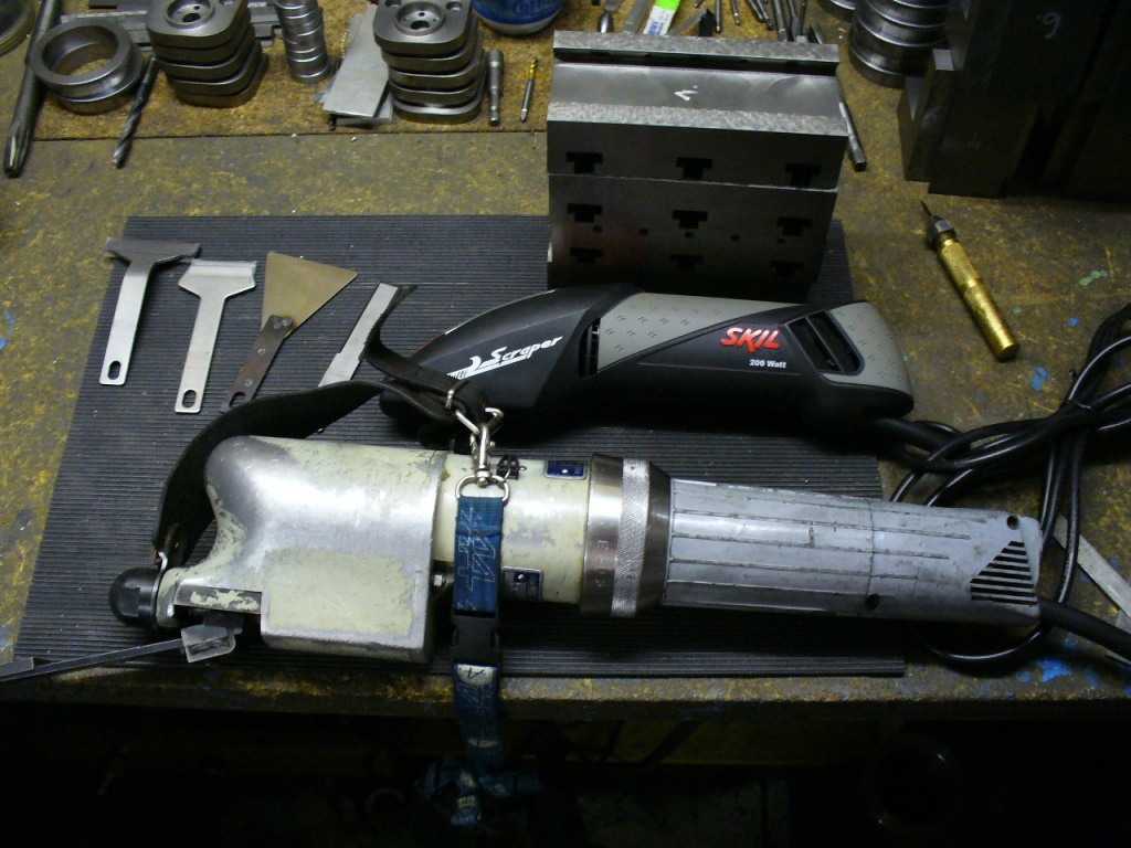

chemic píše:nemate prosim nekdo navod k pouziti na elektrickou skrabku biax dekuji
Jinak to má koncovku do zásuvky a čudlík na zapnutí, dole jde štelovat délka posunu nože, nic víc bych řekl, že k tomu nepotřebuješ.
Jak říkám, nejdůležitější jsou ty kleště...............
no jde mi o to stelovani zdvihu kdybys mohl prosim popsat na google jsou vpodstate jenom nabydky od dapry nebo nejaky ukazky ale jak se s tim dela treba zdobeni se nedovis tumliku co prosim myslis temi kozenymi klestemy ja tam mam akorat kozeny takovi postroj na drzeni pripraci diky

já to zítra nafotím, ten koženej řemen, který myslíš je vepředu aby to nesklouzávalo z rukou, jinak na to mám takovej popruh na krk protože se to po delší práci docela pronese.
Ty kožené kleště jsem psal hlavně proto, že prostě tohle nikde v návodu nevyčteš, proto ten obrat levá a pravá
, například pokud jsou ty kleště obě levý tak člověk nic neudělá ani z BIAXEM, ale nemyslel jsem to na nikoho konkrétně, bylo to myšleno jako fór
když jsi se ptal na ten manuál
ten rozsah se nastavuje na té tyčce co dole kmitá a na ní je přidělaná úhlová konzola co drží plocháč s plátkem. Jinak ten biax má někde i ceník, začíná to na 60k co jsem si všiml, netuším, co je na tom tak drahý

Jen tak pro zajímavost.....
Dneska jsem čekal než otevřou spořku......, tak jsem zašel do kšeftu s blbostma a našel jsem tam docela šikovný škrabák, fajnově sedl do ruky, lehounký. Sice to je údajně na barvu a omítky a tak, ale stál jenom 15set, tak jsem ho vzal na zkoušku
. Odříznu z těch škrabek ty konce a udělám si tam držák na tvrdokov tak jak je to na biaxovi a testnu to na malý věci a detaily, případně vyrobím nové ty držáky(delší) uvidíme, myslím, že je to použitelné, rybiny a tak, jak říkám chce to ozkoušet.
Ten biax co mám doma je na malé věci ne moc šikovný, a když to člověk drží půl dne v ruce tak dostává křeče, dá se to používat, ale má to svoje limity, nejlépe je tomu na krku a pak se s tím dá bezvadně dělat i dlouho., tohle by se mě docela hodilo a k tomuto si můžu i sednout...
Tady je pár fotek, třeba to bude stát za pendrek, tak to hodím po kočce
Taky jsem nad tím přemýšlel, když jsem o to zavadil v nějakém letáku. Pak jsem si ale říkal, že je to lehké a bude to kopat víc do těch kožených kleští, než do materiálu. Pak mne odradily ta vysoká frekvence kmitání, co udávali. Zkus a poreferuj, zda to má význam.
tumlik píše:Jen tak pro zajímavost.....
Dneska jsem čekal než otevřou spořku......, tak jsem zašel do kšeftu s blbostma a našel jsem tam docela šikovný škrabák, fajnově sedl do ruky, lehounký. Sice to je údajně na barvu a omítky a tak, ale stál jenom 15set, tak jsem ho vzal na zkoušku. Odříznu z těch škrabek ty konce a udělám si tam držák na tvrdokov tak jak je to na biaxovi a testnu to na malý věci a detaily, případně vyrobím nové ty držáky(delší) uvidíme, myslím, že je to použitelné, rybiny a tak, jak říkám chce to ozkoušet.
Ten biax co mám doma je na malé věci ne moc šikovný, a když to člověk drží půl dne v ruce tak dostává křeče, dá se to používat, ale má to svoje limity, nejlépe je tomu na krku a pak se s tím dá bezvadně dělat i dlouho., tohle by se mě docela hodilo a k tomuto si můžu i sednout...![]()
Tady je pár fotek, třeba to bude stát za pendrek, tak to hodím po kočce...............
