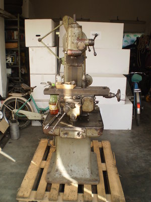

Nepoznal by někdo tuto frezku?? dnes jsem jí koupil . Na vřetenu jsou 3 dírky jak ot TOS znáčku mi to přijde..ale výrobní štítek žádnej.díky Tom

ta frézka je docela známá, je už tady na fotkách někde na fóru, má ji jeden pán ze slovenska, má v tom ISO 30, viděl jsem ji i fyzicky, ale ten typ už si nepamatuju, měl tam nějakej problém s převodem na ten stůl(má to podélný strojní posuv) tak pohledej :wink:
edit: a nebo to bylo někde jinde..........? myslím, že Ondra (capumpor) by se měl orientovat :D

Jo ISO 30 a podelný strojní posuv to by souhlasilo..ten mi tam taky nefunguje.. díky

Jo jo mělo to vyrachtaný nějaký kolečko nebo co, ale vypustil jsem to pak z hlavy :D

To bude asi F1s. Oskenuju něco z katalogu 1955. Omlouvám se, ale až zítra, dneska už pomalu neudržim otevřené oči.

mě se líbí že to má vyjížděcí a naklápecí vřeteno jak na nástrojařský frezce..

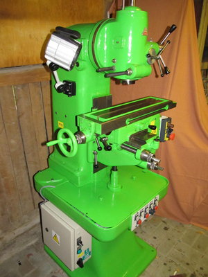

Je to F1S TOS Svitavy. Já jsem ji právě taky dodělal. Koupil jsem ji bez posuvu,tak jsem to předělával na SS motor, chyběl i tříotáčkový vřetenový motor, tak je tam motor s převodovkou. Trochu jsem to zaškrabal na pravítko, vyměnil nějaká ložiska, dodělal dva noniusy, ještě chyběl příčný trapézový šroub a je z toho celkem pěkný stroj.

Máš jí moc pěknou.. ten motor tam mám a je i funkční na všechny polohy to funguje..na posuvu nejni řemen ale i když točim hřídelí a zapíním posuv nic se neděje..tak až to rozdělám tak uvidim.
Na posuvy máš kliku nebo tam kolečno nasazuješ??

Na oba posuvy je jedna klika, která se nasadí tam kde je potřeba.

Na co je ta klička se 3 packama co máš čelně na vřetenu?? tam mám jenom víčko

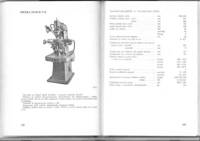

Něco málo o F1S
F1S
F1S

Ta klička je takový zlepšovák, zasunutím hřídelky do druhé drážky vyřadím šnekovou převodovku pro jemný posuv pinoly a kličkou ovládám hrubý posuv, třeba při závitování se pinola sama volně vysouvá a zasouvá jako u vrtačky.
