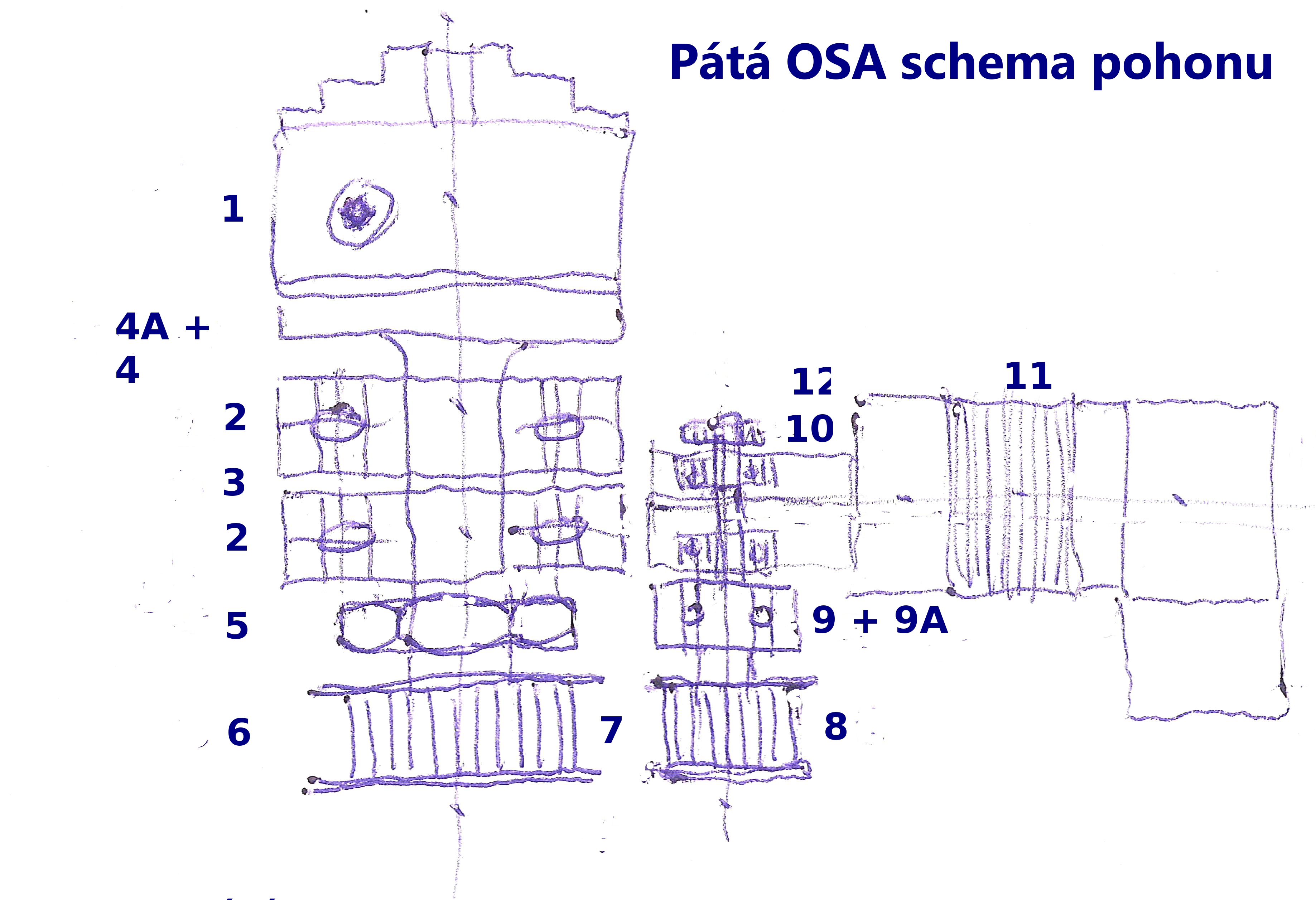

hecování mám ráda a tak jsem se tedy pustila do pětiosy rovnou jak zde bylo navrženo...
Čtvrtá osa je jasná = otočný dělící stůl přijde o dělící desku a kličku ručního otáčení = místo toho bude AC servomotor se šnekovou převodovkou :D :P
Pátá osa je zde na náčrtu jak si ji představuji a očekávám návrhy co udělat jinak.......... :oops:
PÁTÁ PRŮCHOZÍ OSA
1 Univerzálka Ф 160mm TOS (průchod univerzálkou je 41mm)
2 Ložisko Ф 140mm/Ф 80mm/26mm ZKL1216K 2kusy
3 Rozpěrný kroužek Ф 140mm
4 Hřídel dutá Ф 80mm vnější , Ф 45mm vnitřní (průchod univerzálkou je 41mm)
4A Deska Ф 160mm
5 Matice zajišťovací
5A Předepínací trubka
6 Řemenice zubová se svěrným pouzdrem vnitřní Ф 60mm /vnější Ф 140mm/šířka 28,3/
xxx zubů
7 Řemen
8 Řemenice zubová se svěrným pouzdrem vnitřní Ф 22mm /vnější Ф 69mm/šířka 28,3/44 zubů
9 Ložisko +
9A Napínací šroub řemenu
10 Hřídel stupňovitý řemenice 6 Ф 22mm vnější/ Ф 12mm
11 Servomotor AC Berger-Lahr ,šneková převodovka,I=525:22,N=250RPM,M=3,5Nm nominálně
12 Ložisko hřídele Ф 12mm(=ložiskem průchod převodovkou)
SESTAVA 1 jsou posice 1,2,3,4,4A,5,5A,6
SESTAVA 2 jsou posice 8,9,9A,10,11,12
SESTAVA 3 Deska upínací + Desky pro Sestavy 1 a 2
Kryt na celou 5.OSU , vodotěsný,inox plech cca TL.3mm
Konektor Harting/Wieland atd. , vodotěsný
Oko transportní

Ahoj. nepřehániš to trošku stou tloušťkou ?
hřidel 45 dira 80 venek a ty šilene ložiska... mam doma origoš hřidel z dirou 40 a z venku je 55 . to uplně dostačuje pak ti stačí ložiska 55x100x22 myslím..
mam to ze soustruhu. pak ti budou stačit i menší řemenice atd.. :wink:

Ta ložiska jsou ze zásob a tedy "levná" i když nejsou s kosoúhlým stykem tak si myslím že to předepnutí snesou.uvažovala jsem o menších,ale cena je zbytečně vysoká ...
Hřídel jsem uvažovala ze silnostěné trubky než z plného materiálu a rozměry je právě potřeba doladit..stejně zatím nevím kde se budou díly vyrábět :oops:
Jinak soustruh je také v plánu a možná že by se mi ta hřídel hodila ,to je jiná jde už o otáčky atd... :D :P
Příspěvky: 9069
Příspěvek 18. 10. 2012, 7:56
ono, že je něco doma a tedy zadarmo a pak navíc musím koupit větší trubky a dělat větší konstrukci ve finále neznamená, že to bude levnější.. mimochodem běžný kosouhlý ložisko 7211 (55/100) stojí 250Kč.. je to šetření na správném místě?
jen za to železo pak dáš víc..
mimochodem to co kreslíš je spíš 4.tá osa, obvykle značená A nebo B podle toho s jakou hlavní osou je rovnoběžná a ta tvoje 4tá osa z toho otočného stolu bude v podstatě pouze otočnej stůl kterej je u CNC v podstatě k ničemu,pokud ho tedy budeš místo pracovního stolu tak jak tedy předtím bylo v plánu.. pokud bys chtěla 5.tou osu musíš tou 4. osou hejbat s tou 5. tzn že by místo té univerzálky ve 4.té ose byla třeba kolíbka ve které by byl onen otočný stůl.. a nebo pokud by ten otočný stůl natáčel vřeteno a nebo ještě jinak.. pak by to byla plnohodnotná 5ti oska .. nicméně s pár nákresů jsem to nemusel pochopit dobře..
ten moment 3,5Nm to je moment motoru nebo výstupní moment sestavy motor převodovka? podle toho že tam je 250ot tak asi sestavy (motor 6000) plus převod třeba 2:1 takže budeš mít výstupní moment 7Nm což je nic a na tom univerzálku jak kráva, ložiska jak do lokomotivy a vážit to bude pár desítek kg, o složitosti a ceně ani nemluvě a dá se říct výsledek nic moc.. to když vezmeš 3,5Nm krokáč a dáš ho tam přes tu řemenici tak jseš na tom stejně, dostaneš se i na vyšší otáčky (pro děličku sice není potřeba), ale můžeš dát větší převod případně dvojitej převod, celé zařízení bude menší a levnější i když ty díly nakoupíš ..

jj přesně tak ty ložiska jsou levné , když to vemeš co bude stat vysledny stroj..
mimochodem zrovna jsem se vratil z ferony. kupoval jsem trubku na vřeteno dira 80 zvenku140 za 19cm jsem zaplatil 900kč pokud zbytečně zvedšíš pruměr třeba na ty ložiska 140... tak cena za material pujde na dvojnasobek neli víc..takže za ten rozdíl si ty ložiska koupiš 4 :D

Ad konfigurace stroje:
Pokud je to variace na portálku (XY vodorovné, Z svislá), je skutečně užitečnější mít nejprve 4. osu vodorovnou a na ní teprve osu pátou.
Takhle to sice půjde také (4. osa dělicí stůl se svislou osou rotace, rovnoběžnou s osou Z) a na něm přikurtovaná 5. osa dle Tvého popisu,
nicméně osu vřetena už do normály ke (skoro) kterémukoli místu kulové plochy jako obrobku nedostaneš.
Protože to vypadá jako robustní stroj, tak se mi trochu příčí ten řemen byť ozubený a napnutý. Prostě buď ozubení nebo jen ten šnek.
A až si to na sebe vydělá, tak teda harmonickou převodovku 8-).
Co se univerzality týče, můj soukromý názor je, že v CNC světě by každá rotační osa měla být schopná fungovat alespoň omezeně i jako vřeteno a naopak.
T.j. všude serva.

většinou jsou zde konstruované osy řešené s planetovou nebo harmonickou převodovkou na přímo nebo s řemenem to má svoje výhody v jednoduchosti včetně krokového motoru.
Řemenem osu zkrátíte a doladíte převodový poměr to je výhoda.
Zatím nikdo(pokud vím)ani "řemenáři" neudělali průchozí osu -na delší kulatinu.Bude to tím že se používají docela malé univerzálky s malým průchodem.
Bude legrace až ten dlouhý vyčnívající konec bude nepředstavitelně "mávat" v prostoru-tedy pokud ho bude mít k dispozici :D :P :twisted:
Řeším tu osu s ACservomotorem s integrovanou elektronikou servozesilovače na nízké bezpečné napětí a vstupem dat přes ProfiBus.
Servo má převodovku s čelním a současně šnekovým soukolím a je tedy samosvorné a dosti silné 250W rychlé i pomalé,jako vřeteno půjde také i když omezeně použít.
