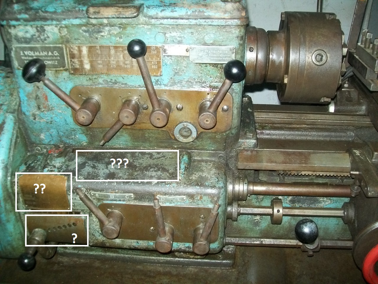

13. 10. 2012, 11:37
ahoj
Mám zájem o jakékoliv informace a dokumentaci k identifikaci, renovovat a udržovat, chybí jim desky pro použití.
Děkuji předem za vaši pomoc
http://stroje-a-strojni-zarizeni.maxinz ... id=1605305
Obrázek

26. 10. 2012, 9:55
I translate with google
is it possible to have pictures of the different plates
gaps and they are unreadable on my lathe machine
thank you for help

4. 11. 2012, 9:20
Hi machoutil, you can simply try it :-) Norton gearbox (single question mark on your picture) divide (in metric mode) or multiply (in inch mode) rotation of lead screw by simple ratios, e.g. 1:8, 1:9, 1:11, 1:14, 1:20. Lever with positions A, B, C usually divides it by 1, 2 or 4. One of other levers set ratio 1:8. It take some time, but IMHO it is the easiest way. When I bought used lathe, I had to investigate it by the same way :-)

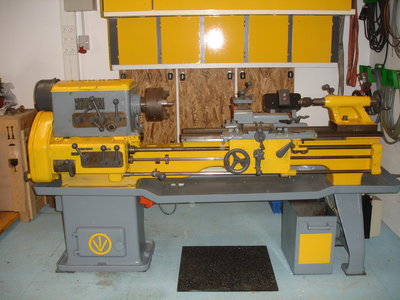

6. 11. 2012, 10:16
hello Prochaska
you can pass the message to others in your language
I search the copper plates are cleared
and technical documentation for this lathe volman ?
thank you for your help

7. 11. 2012, 3:55
No vida tak to je přesně to co si myslím, že mam taky. Takže v sobotu nafotím tabulky přidám popisky a vložím sem dle návodu za který děkuji. Jinak co je tohle za typ nevím a nevěděli to ani v profi bazaru kde měli téměř podobnou mašinu.. Ještě mne napadlo zajet přímo do TOS Čelákovice a zeptat se tam. Písař

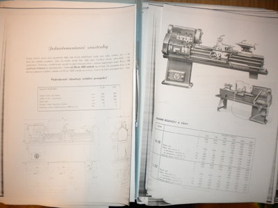

Jedná se o typ N-18 nebo větší L-20 výroba cca 1940. Až nabiju foťák tak sem lípnu nějaký čtení :D . Ve fabrice se bohužel pravděpodobně nic už nedozvíš, pamětníci těhle strojů tam už nejsou a materiály se různě postrácely během různejch přesunů a stěhování.
Bohužel kvalita nic moc. :?
Naposledy upravil(a) Zbýňa dne 7. 11. 2012, 7:43, celkem upraveno 1 x.
