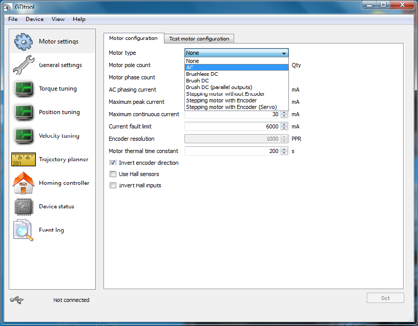

jo jo je to docela zajímavé zatím si s tím hrajem, tak se uvidí jak moc to bude univerzální víc by věděl mirek z gravosu.
IQ156
Příspěvky: 23366
25. 11. 2012, 5:37

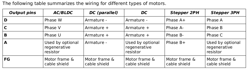

videl jsem pri navsteve v gravosu
vypada to pekne a chytre
jeste nebyli vsechny typy motoru dostupne ve firmware a trosku slozitejsi na nastaveni a pripojeni (ktery servo nebejva)
jinak super univerzalni
hlavne s jednou elektronikou zacnes u 2F krokace a kdyz se to omrzi tak se vyhodi motorek a pripoji AC servo motor a jede se na plne pecky
je tam proste obecne pouzitelnej koncovej stupen a druh motoru se resi softwarove
jestli je to 2f krokac 3f krokac, bldc, dc servo, ac servo....vsechno jedno

robokop píše:je tam proste obecne pouzitelnej koncovej stupen a druh motoru se resi softwarove
Ved práve... Stiahol som si ten soft na skúšku a je to naozaj pohodička.
