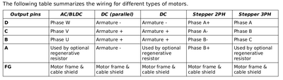

tohle neumí úplně všechno ale do určité míry je to dost univerzální

videl jsem pri navsteve v gravosu
vypada to pekne a chytre
jeste nebyli vsechny typy motoru dostupne ve firmware a trosku slozitejsi na nastaveni a pripojeni (ktery servo nebejva)
jinak super univerzalni
hlavne s jednou elektronikou zacnes u 2F krokace a kdyz se to omrzi tak se vyhodi motorek a pripoji AC servo motor a jede se na plne pecky
je tam proste obecne pouzitelnej koncovej stupen a druh motoru se resi softwarove
jestli je to 2f krokac 3f krokac, bldc, dc servo, ac servo....vsechno jedno

Ved práve... Stiahol som si ten soft na skúšku a je to naozaj pohodička.robokop píše:je tam proste obecne pouzitelnej koncovej stupen a druh motoru se resi softwarove

Jojo proto jsem do toho taky šel, ale spíš to vypadá že počkám na novou vychytanou verzi která už bude mít vstup na 220 a navíc opensource interface
http://openservodrive.com/" onclick="window.open(this.href);return false;
pak už doopravdy nebud mít smysl cokoliv řešit a bude se moc naladit cokoliv.
