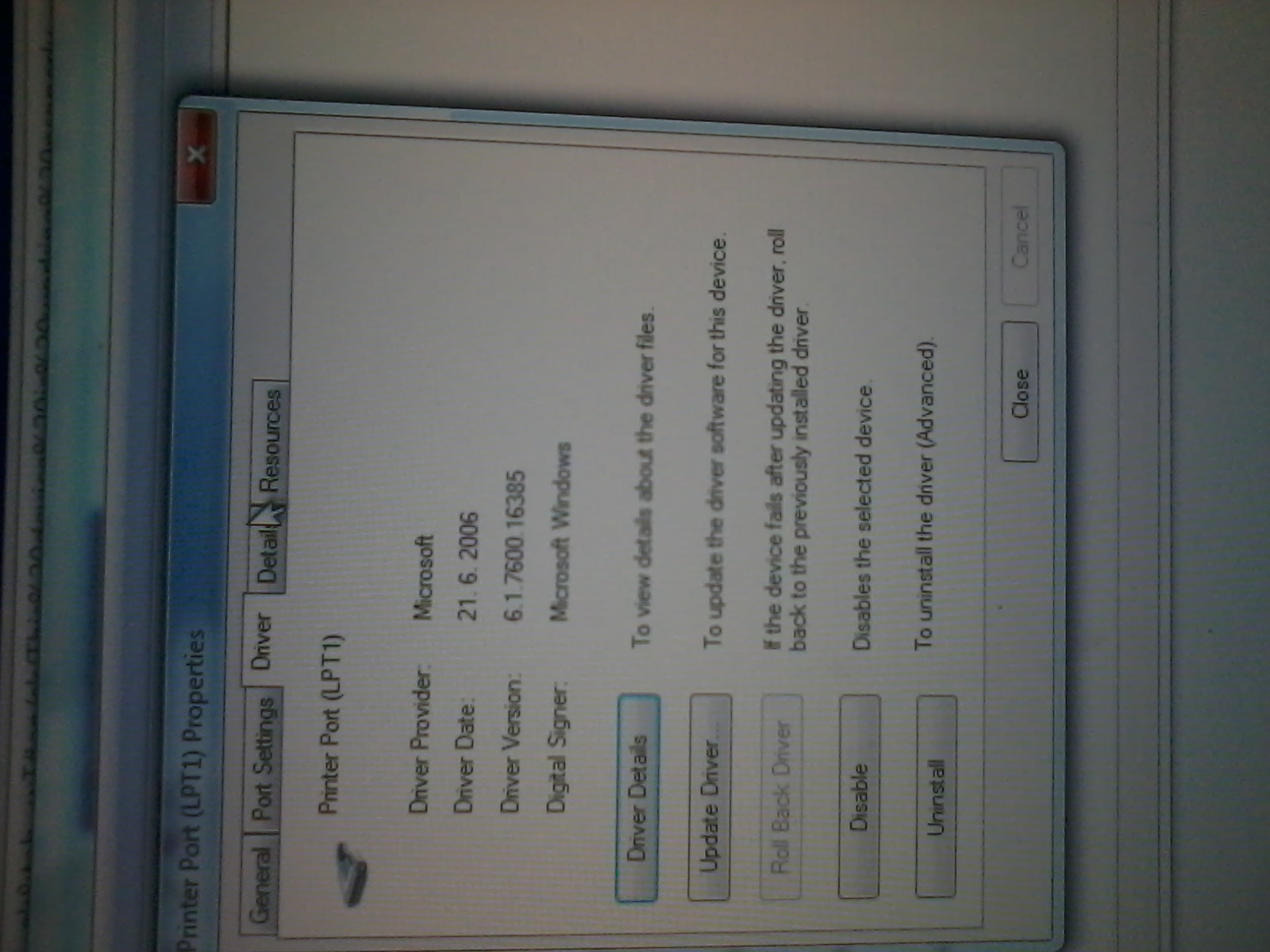

Kúpil som si modru dosku http://www.ebay.com/itm/261119110148?ss ... 1439.l2649" onclick="window.open(this.href);return false; došla mi a CD bolo polamane, tak som si našiel navod na interneťe http://www.fozztexx.com/CNC/HY-TB3DV-M_3Axis_Driver.pdf" onclick="window.open(this.href);return false; mach3 som nastavil podľa navodu ale neide.Stale svietia tie ledky a motori sa nehibu,poradte co mam robiť , netreba niečo nastaviť v správci zariadení?

jaký používaš port ? je integrovaný na desce ? jakou jsi mu nastavil adresu ? jak ho máš nastavenej v biosu ? měl by být EPP
dej sem fotky tvého nastavení portu v machu případně ze správce zařízení , prostředky

podle všeho to máš nastavené dobře , step pulse a dir ..... to je délka jednoho pulzu což máš taky celkem dobře .
v nastavenín portu bios má bát epp
chtělo by to vzít nějakou nízkoodběrovou ledku a odpor cca 330 ohmu a zkusit přímo na portu jestly zněj něco leze když zapneš mach

v prostředcích to musíš mít takto :
