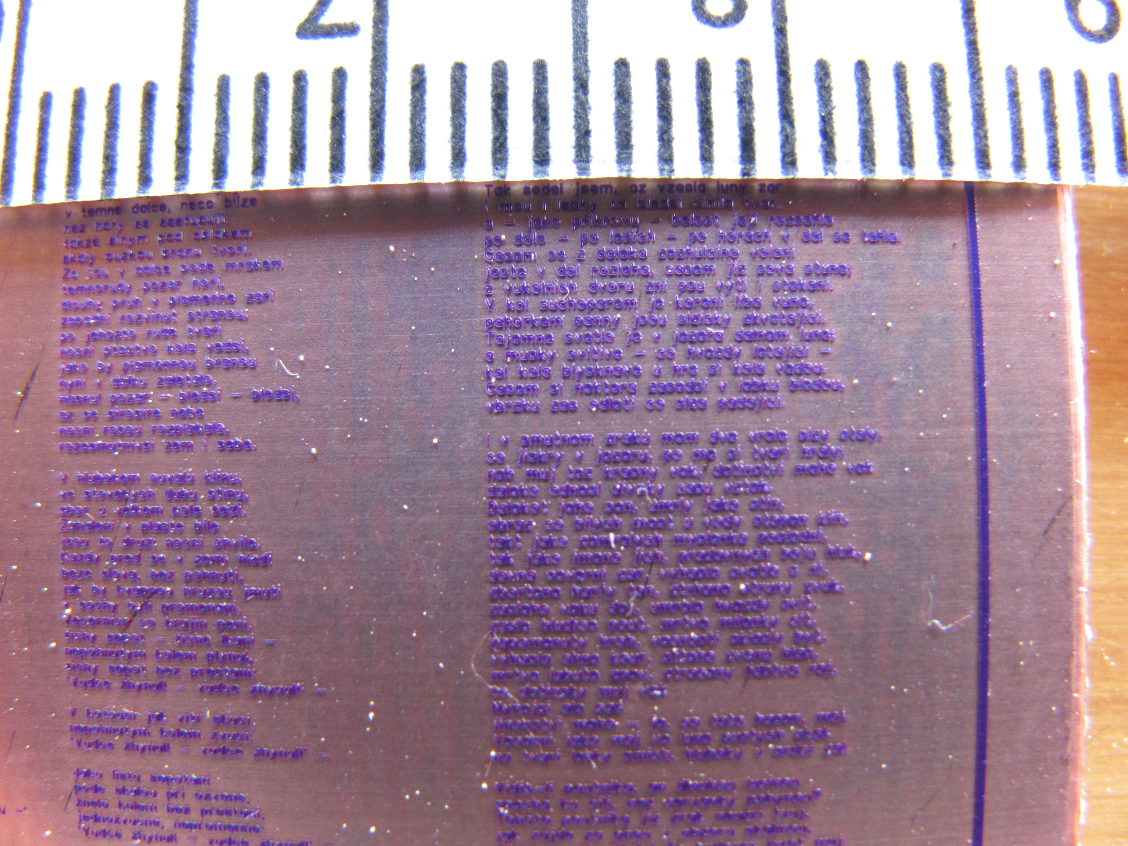

Jak to vzniklo? To je klasicka fotocesta nebo nejaka verze LDI?

No off topic to rozhodne neniJak to vzniklo? To je klasicka fotocesta nebo nejaka verze LDI?

Zkoušel jsi to vyleptat? Gcode klidně postni, plz, rád se podivám. Btw. ty tedy reguluješ výkon laseru PWMkem?

zkousel jsem leptat podobna pismenka - vicemene neuspesne. Resist je nanasen obycejnou zehlickou a sila medi je klasickych 35um. Sirka pismen je 50um, takze pokud nekdo vite kde sehnat desky se slabsi vrstvou, sem s tim.
P.
presneji receno mohu regulovat, ale s tim S3000 to mam v praxi vzdy zapnute "na plno".tedy reguluješ výkon laseru PWMkem?
P.

5MB kódu, F90, jak dlouho to jelo?
Stále mi vrtá hlavou, že pro tebe je se 100mW laserem F90 akorát, pro mě s 10mW laserem F3000 skoro málo - napadá tě nějaký vysvětlení? (tady se sice lišíme i fotorezistem, ale u "modrých" desek z GME jsi na tom podobně)

Zajimave. Mne to skoro pripada, ze je problem sehnat oboustrannou desku s 35um. Jednostranky se vetsinou delaji 35um, ale oboustranky jsou velmi casto 18um. Napr.:ste píše:sila medi je klasickych 35um. Sirka pismen je 50um, takze pokud nekdo vite kde sehnat desky se slabsi vrstvou, sem s tim.

Negativni resisty jsou pomerne citlive na spravnou vlnovou delku. Navic cim modernejsi resist, tim vice. Takze pokud kolega pouziva resist urceny pro 368um a sviti na to laserem 405-410um, tak tam citlivost strme klesa. Ten graf jsem tady uz driv daval.Thomeeque píše:5MB kódu, F90, jak dlouho to jelo?

to zase ale prilis neodpovida mym pokusum s ledkama.
tam ta citlivost byla vice nez dobra.....

Zalezi na konkretnim typu resistu, jsou "kratkovlne" a "dlouhovlne" resisty (viz type A a type B v mem puvodnim prispevku).
