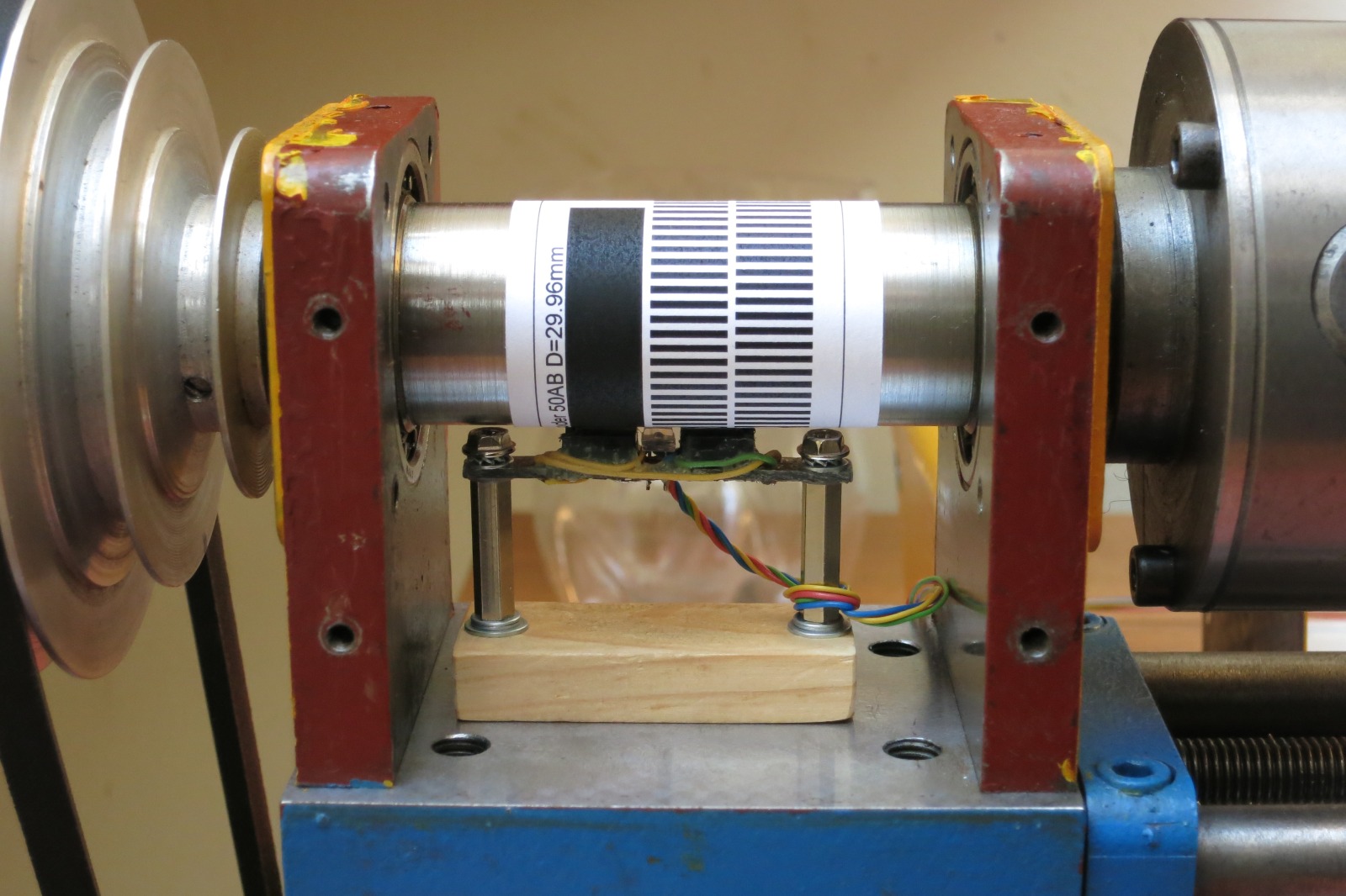

				Nazdárek, tak ty slíbený "první" špony (první, za který se nestydim
). Ještě jsem před tím spíchl enkodérek, když už si tu hraju na CNC soustruh
 Nechtělo se mi to celý rozebírat, tak jsem vymyslel toto:

				tyjo paráda , vypadá to že ten enkoder chodí velic dobře , předpokládám že to řídíš LINUXEM  ?
ten material je dural ??

packa píše:tyjo paráda , vypadá to že ten enkoder chodí velic dobře , předpokládám že to řídíš LINUXEM  ?
 Jj, LinuxCNC (a jeho implementace
G76), Index a Phase A signály. Phase B jsem zavrhl (směr budu případně řešit přes CW/CCW signál měniče).. 50PPR, snímače by asi zvládly víc, ale rozlišení 1200DPI laserovky už je tady docela znát (při 100PPR už byly ty čárky viditelně nepřesný)..
packa píše:ten material je dural ??
 jj, asi taková ta laciná záclonová trubička, našel jsem to u popelnic

testone píše:drobná technická:
začínej  řezat o pár závitů před začátkem materiálu v luftě
takhle bys taky mohl zjistit, že ten první závit má o kus jiný stoupání (rampa)
 Hmm, asi máš pravdu, měl jsem za to, že tim, že použiju G76, si vše ohlídá řídící systém, ale teď když na to koukám, tak vidim, že by neměl kde/jak.. resp. je tam ještě pár parametrů, možná tam je i nějakej předkus nastavitelnej, ale to jen fantazíruju..
