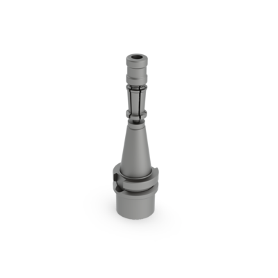

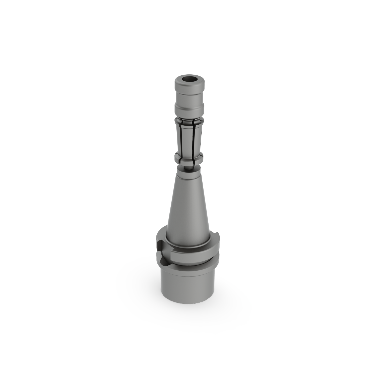

10. 9. 2014, 8:02
trochu tady oživím vlákno
nakonec jdu do verze BT30
teď jen udělat testovací kus na ověření správné mechaniky držení kužele a pak hurá na finální výrobek včetně kalení, nitridace a broušení.
chetar
Příspěvky: 107
Registrován: 15. 9. 2013, 9:59
30. 12. 2014, 9:31
Po hodně dlouhé době opět tady :wink:
Hledám vážné zájemce o hřídel vřetene s BT30 kuželem.
Vnitřní přídržný mechanismus bude obsahovat kleštiny (žádné kuličky z ložisek), pružinu z talířových podložek (přídržná síla 3,18kN a síla pro uvolnění nástroje 5,3kN, popř. podle požadavků zákazníka).
Materiál hřídele bude 14220. Soustružení na profi centru, tepelné zpracování, cementace povrchu a přesné broušení zajištěno.
Spodní dvojice ložisek 71910 a horní dvojice ložisek 71908 od firmy SNR (cena všech ložisek 15440,-). Maximální otáčky 19tis/min popř. 28tis/min. A nebo si tam každý pak dejte kdo co chce :twisted:
Cena za hřídel a drawbar se bude odvíjet od množství vyráběných kůsu, ale nečekejte že to bude za pár kaček.
Bližší informace, popis a nákresy brzo dodám.
