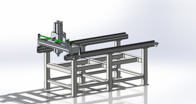

Tak přikládám snad poslední verzi a pouštíme se do stavby :-)

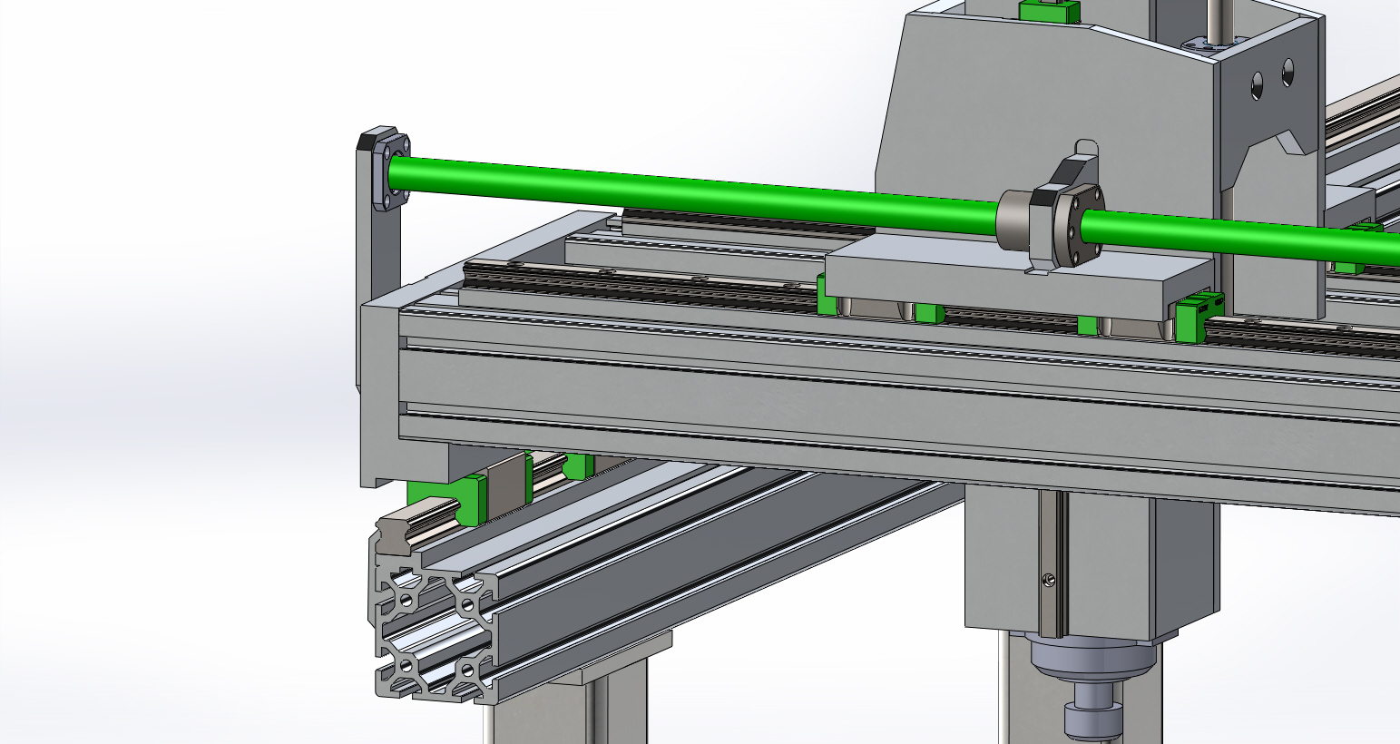

jak máš ty dva dlouhý profily a na nich uloženej lineár do té opěrné plošky, to je přímo takovej profil? nebo je to dofrézovaný nebo doplněný něčím jako na té druhé ose?
dyntyd
Příspěvky: 387
Registrován: 13. 12. 2007, 1:40
Bydliště: Hradec Králové
11. 1. 2014, 12:19
to se bude navařovat a pak nechám vy stárnout a poté přefrézovat asi jej bude chtít také trochu srovnat po sváření
Příspěvky: 9018
11. 1. 2014, 12:32
já myslel že ten profil je hliníkovej ne? takže dovaříš kus hliníku ? právě že v tom řezu to vypadá jako by to bylo z jednoho kusu nějakej speciální profil tak se ptám..

11. 1. 2014, 12:34
jj koupi se pásovina hliniku a ta se dovaří v tom problém neni svářet hliník umíme
Příspěvky: 9018
11. 1. 2014, 12:36
já neříkám že je to problém, jen mi to připadá takové divoké do tohohle profilu vařit a pak zase frézovat..
dyntyd
Příspěvky: 387
11. 1. 2014, 12:40
njn profili mam tak proč jej nevyužit a moc masa na nich neni tak se to musí doplnit. pokud bych tam dal jack tak to bude to samé

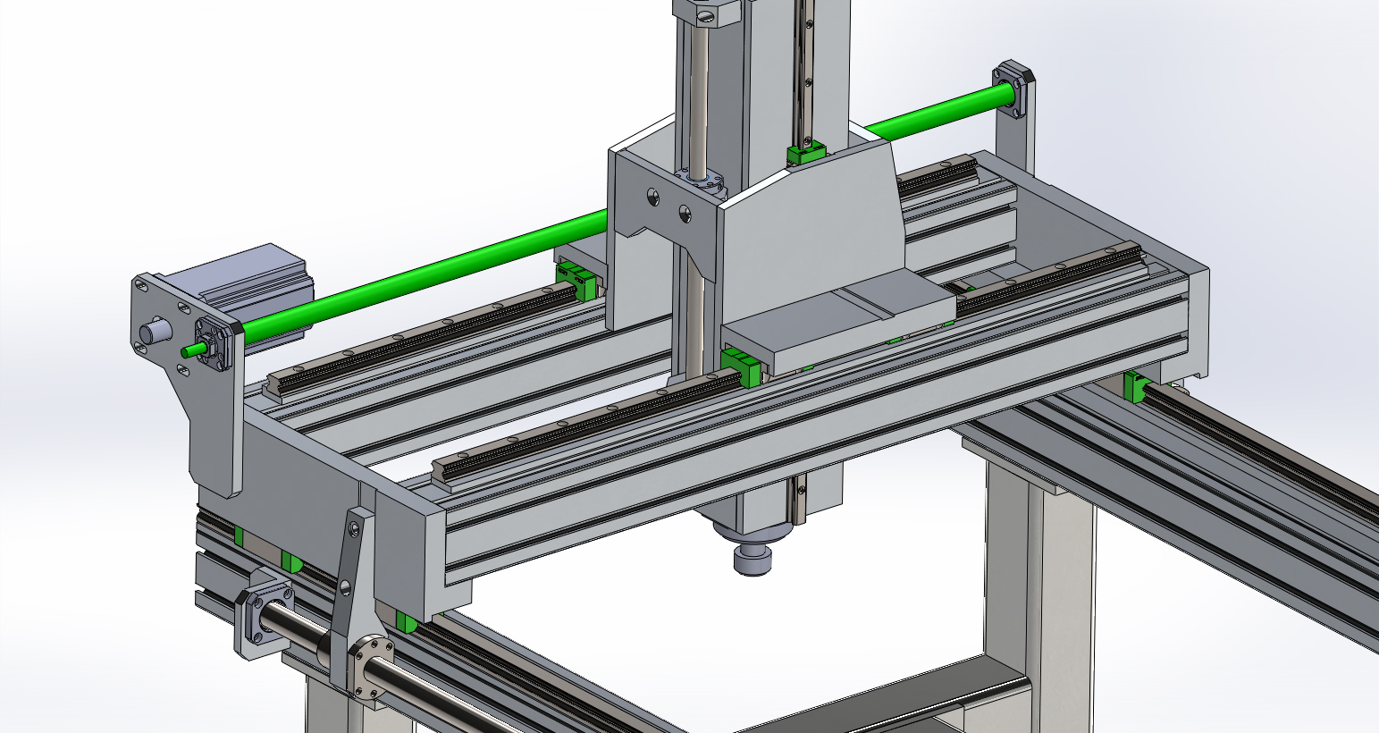

Mě se to líbí. Jen bych ještě nějak zesílil to uložení šroubu a motoru na Y ose. Přeci jen se skoro všechny síly přenáší přes ten šroub a ta deska se mi zdá slabá a bude pružit. Možná nějaký žebírko. Ta volná drážka na Y (díl nad lineáry) je k čemu? Nebo je to jen okopírovaný díl z druhé strany (kde je drážka pro upevnění matice)?
Kvako1
Příspěvky: 1687
Registrován: 5. 4. 2011, 7:29
Bydliště: Praha, Čadca
11. 1. 2014, 5:12
mě se ten návrh taky líbí. jenom jedna faktická:
toho svařování bych se bál.
měl jsem doma taky kus toho profilu i z linearem z profi mašiny. tahali to serva 1,5kW takže to asi na to dimenzované bylo. je to udělané tak,že je tam ten linear přišroubovanej na ten profil přímo do těch drážek.
pak je tam ta lišta zboku jak to máš ty. a v té druhé dražce co máš vedle linearu je jenom pasovina a ta taky přitlačuje ten linear k té liště přišroubované zboku.
ušetřil by sis to svařováni a asi by to bylo lepší . ten profil se ti skrouti svařovánim určitě.

No myslim si že ten profil stejnak neni uplně rovný a tak to zkusíme touto cestou... tak uvidime jinak ano neni to zrcadlový dílec proto tam je ta drážka jen jsem použil ten samý.
Bob
Příspěvky: 701
Registrován: 5. 10. 2007, 12:02
Bydliště: Slavkov u Brna
11. 1. 2014, 7:11
já tedy moc nevím, ale lineár má nějakou pevnost, tuhost a taky může mít i křivost. Takže ho přitahovat k hliníkovému profilu, budiš k němu i přivařená hliníková pásovina ( nevím kolik bude ta pásovina silná, ale pokud budou šrouby na dotažení lineáru třeba M6, tak musí být závit v hliníku min. 12mm hluboký) Ty hliníkové profily nejsou pevnostně žádná sláva a dotahovat k nim prohlý lineár, no mám obavy, že se spíš prohne, nebo se v místě dotahování začne bortit ten hliníkový profil, než že by se ten lineár narovnal. Sám mám na svoji frézce ty hliníkové profily také 40 x 80 - těžké provedení, takže stěna je tam celkem silná - ale stejně je ten profil pevnostně blato, a závity M8 na přišroubování čel frézky mám v tom profilu dlouhé 50mm, abych ty šrouby mohl bez obav dotáhnout na krev.
