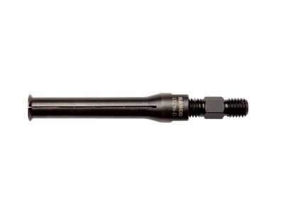

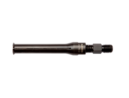

Udělej si k reverznímu kladivu třeba takovýto příravek: Citace z originálního popisu profesionálního vytahovače: Pro vytažení kuličkových ložisek ze skříně, vnějších kroužků kuličkových ložisek, vložek a olejových těsnění. Vytahovač se vloží do vnitřního kroužku kuličkového ložiska tak, aby zkosené břity čelistí vytahovače byly umístěny za vnitřním kroužkem. Toto je možné dokonce i v případě, že ložisko sedí těsně proti zadní stěně skříně, poněvadž okraje vnitřního kroužku jsou zaobleny. Utažením matice se čelisti vytahovače rozepnou za ložiskem.

demontáž těch ložisek
vem svářečku, COčko nebo elektrodu a přes kuličky v tom ložisku udělej pořádnou housenku tak abys provařil ty dva kroužky k sobě
nech to vychladnout
po vychladnutí ty ložiska vypadnou samy
tím svárem se vnější kroužek stáhne
druhá varianta
průbojníkem rozbít klec, nastrkat kuličky na stranu, vylomit vnitřní kroužek, pak udělat svar do vnějšího kroužku do drážky pro ložiska, nechat vychladnout atd
třetí varianta
navařit na vnitřní kroužek matici třeba M12, našroubovat reverzní kladivo a vytrhnout
varianta pro fyziky a ty, co dávali tak v sedmé třídě pozor
zavařit mezeru mezi kroužky (přes kuličky), do díry ložiska nacpat vazelínu, do díry dát čep o pár setin menší než je ta díra a kladivem do čepu praštit
nech to vychladnout
druhá varianta
třetí varianta
DwPetr
- Příspěvky: 5262
- Registrován: 23. 9. 2016, 8:25
Na soustruhu stáčím podložky do vnitřního průměru ložiska, do těch udělám závit na kladivo, vevnitř v ložisku to na 4 mistech bodnu a párkrát klepnu reverzním kladivem a je venku.Čistý, rychlý, 100%.

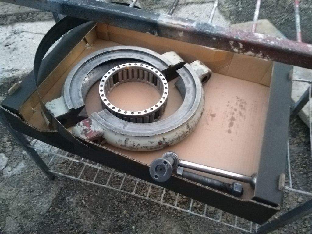

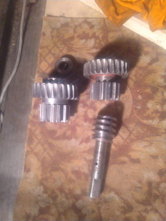

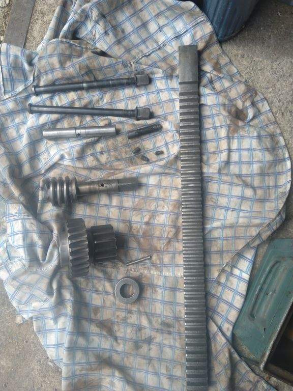

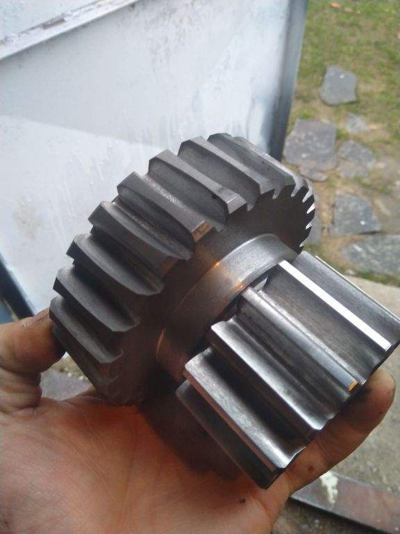

to hlavní kolo jde z těžka vyndat musíš ze zadu sundat to ozubené malé kolečko jak máš dole kolečko tak můžeš vytáhnout hřídel která je jen průchozí na posuv vřeteníku. Pak musíš odpojit táhlo které vypíná spojku. na to se dostaneš z pravé strany tím revizním okínkem ale budeš muset vytáhnout první ten šnek (hřídel ,zespoda povolíš 4 šrouby a vyklepneš ven ale musíš sní otáčet abys nerozbil zuby na šneku. jak máš odpojené táhlo pak musíš trochu zabrat a vyjedeti hlavní hřídel posuvová...
šnekové kolečko zůstává v litině to odděláváš až poté co je hlavní hřídel venku...

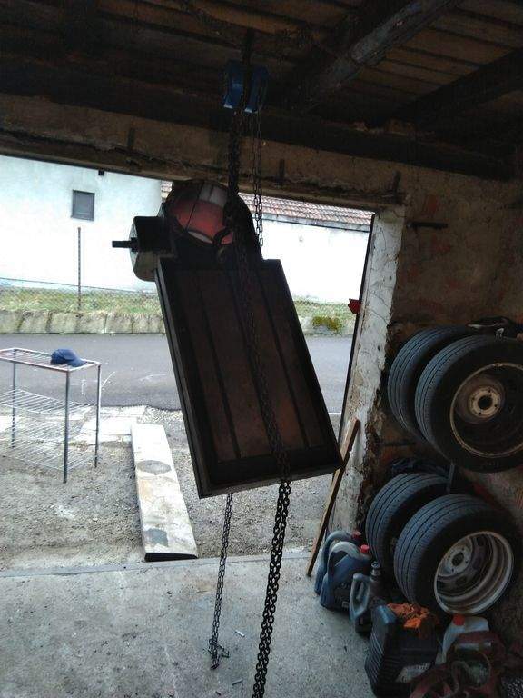

kenybz
- Příspěvky: 3387
- Registrován: 16. 2. 2015, 11:16
Pěkně se to rýsuje...
dávej si pozor na co a čím vážeš břemena malér je hned.

jo jo, tangens je svině....

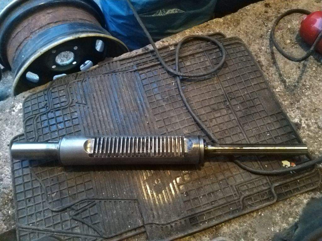

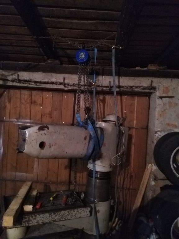

( rychlovka neskor nahram viac foto aj postup demontaze vretenika )
Vreteno je uz vonka, riesiel niekto podobne vrtackove vreteno ? Ake su tolerancie hadzavosti ? Merat ho mozem v hrotoch...
Ma zmysel ho rozoberat a menit tam diely ? Ci je lepsie nahat ho ako je ? ?
Dakujem

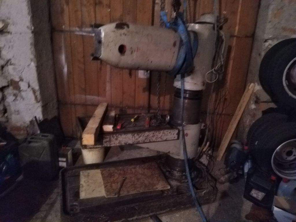

včera jsem byl kuknout na tu mou budoucí
vrtačku samozřejmě stůl chodí jak hodinky uplně krásně jde klikou jedním prstem tak to bude v cajku ještě tam teď zajdu a připojím ji a vyzkouším rychlosti posuvy atd abych nebral nějakého zajíca v pytli no je to od kámoša tak by si nedovolil mě ojebat dokonce celou vrtačku vypucoval
kenybz
- Příspěvky: 3387
váží ta vrtačka fakt jen 1100kg dle manuálu?
kenybz
- Příspěvky: 3387
tak všechno maká trochu je slyšet variátor ten pertinax tam prostě rezonuje při určitých otáčkách a je málo oleje v převodovce ale suché to naštěstí není převodovka je tichá přez zvuk variátoru není slyšet vůle žádné házivost jsem ni neměřil. Stůl má pár zavrtaných ďolíků a jeden celkem velký tak od 35mm vrtáku do hloubky 10mm to mě nějak netrápí. Stav bych řekl 80% ...koncem příštího týdne to odvezu
