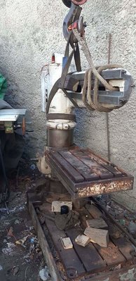

radiálka Cegielski WRS 25/08

Rovno lietadlo po nu poslem

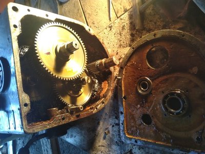

Po zlozeni motora ktory drzia 4 matky
hriadel motora po prve
po druhe tu to uz vypada ako drazka
po tertie tu sa im uz drazka podarila
volic otacok ktory snekom tlaci vrchnu dosku na ktorej je prve koleso variatora
z opacnej strany
vrchna doska s kolesom variatora toto koleso je v podstate nesmrtelne druhe koleso je uz s oblozenim
demontovat to ide v pohode treba si dat len pozor na doraz vedenia dierka v pravo na spodu
naskytol sa mi takyto pohlad zrejme mazanie netesnilo a zamazalo vsetko co mu stalo v ceste
mazanie je riesene vackovou pumpou
dal som dolu aj kryt nech sa k tomu viem lepsie dostat ten drzi dookola par srobov a dva koliky v mojom pripade to slo velmi lahko
troska som to oskrabal nech na to vidim na spodu je druhe koleso variatora ktore ma na sebe uz lamelu ta moja je zodrana ...
zvysok je srdce vrtacky teda pumpa ( filter ???? a akasi zberna nadoba ???? )
spodne koleso variatora je len narazene na hriadelke
detail na lavu hornu nadobu namiesto oleja tam bola vazelina ... alebo stary olej ?
nadobka sla dolu staci dat dolu dekel a vnutri su dalsie 4 sroby, pumpa sla tiez staci povolit 4 sroby stredne netreba len krajne
ta cervena nadobka ostala na jednom srobe ktory nejde povolit zajtra sa s nim porozprava teplovzdusna pistol myslim si ze to je filter
najblizsi den nerozoberam ale len cistim a odkladam diely tak aby sa nedomiesali a nebodaj nestratili ...
co si myslite o tom koliesku z variatora ? Ma zmysel ozvat sa ludom ktory lepia spojky a brzdove oblozenia ? Myslim ze take nieco je v nitre
Pripadne ako to doriesit ?

slušný humáč vypadá to že vrtačka mnoho let nemazala a někdo tam napatlal vazelínu hřídel motoru taky pěkně omletá no chuťovka o nic lepší to nebude ve vřeteníku
to kolo variátoru ti olepí obložením každá firma o dělá spojky a brzdy

(na ten variátor )tam se soustruží mezikruží z pertinaxu nebo s textitu ...
v manuálu je i přesný výkres... jsem to udělal s textitu dle výkresu a tedy spokojenost:)

měl jsem ze strojní pyli plátek a netloukl jsem ho do spary aby se tesnění uvolnilo....
šlo to docela dobře demontovat...
Šlo to veľmi ťažko tie poľské kolíky nie a nie vybrať je v nich závit M5 zakaždým odstrihlo srob. Tak som na reverzné kladivo navaril m5 srob a tlkol som, okolie pri kolikoch som nahrial.
Problém by možno ani neboli kolíky a ktoré možno ani nemajú ísť von z obalu že by tam boli nejak na tvrdo zalisovane, ale figel bol v tom že na Tom obale sú osadené dve ložiska ktoré nieje ako vytlačiť.

toto slo lahko staci stahovak je to len na klinkoch, na to horne koleso si zajtra vyrobim stahovak lebo tie moje sa tam nevedia dostat
ocistene
Tomi dalsia otazka na teba ako si sa popasoval s tymto ?
ja som tie hlavne sroby povolil ale hnut s tym nejde hrubsiu silu som zatial nepouzil
dakujem
