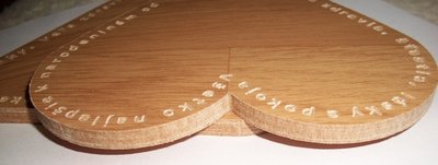

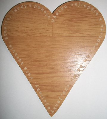

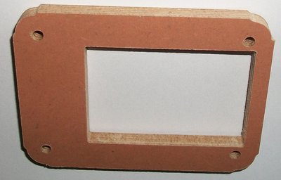

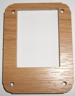

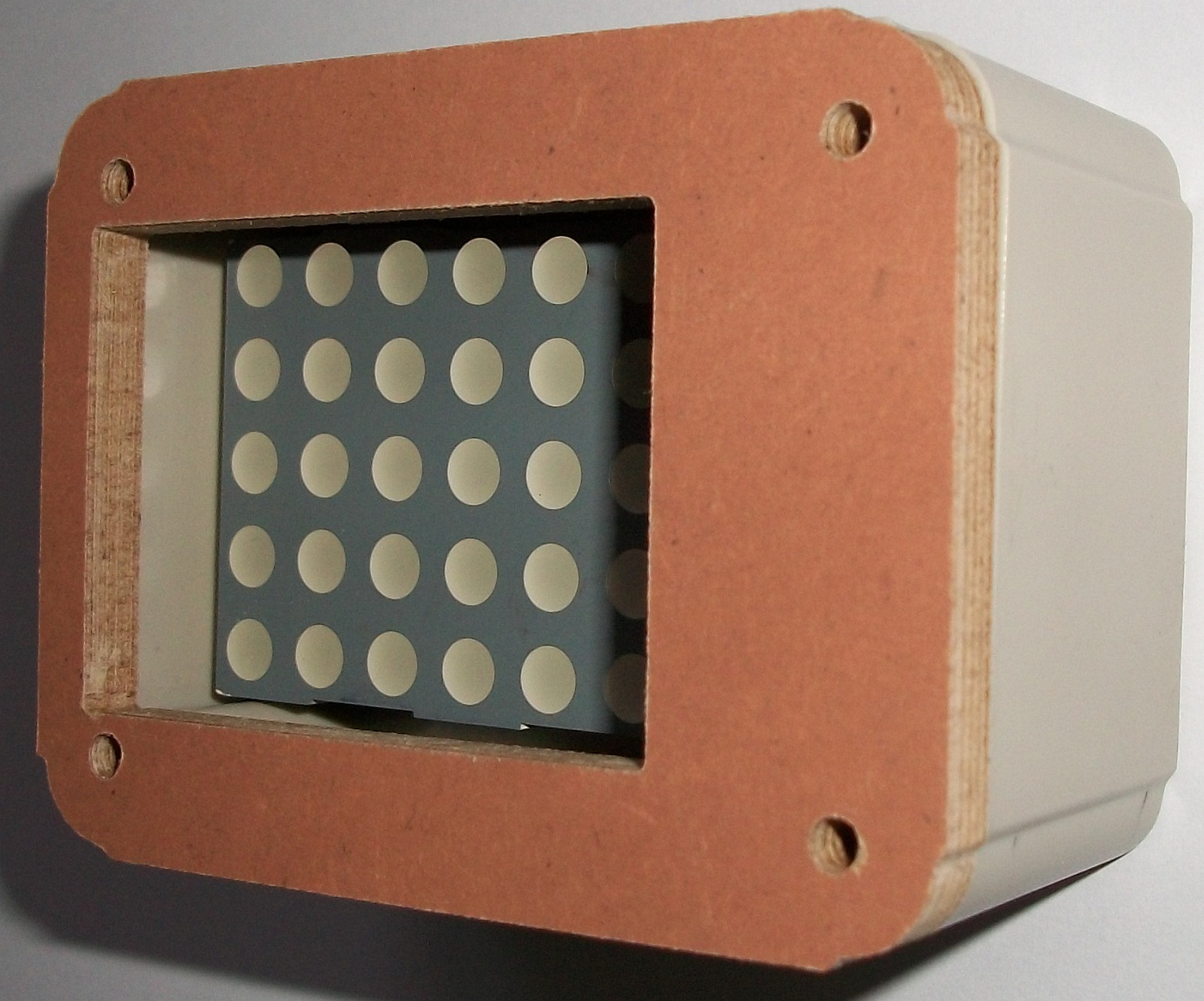

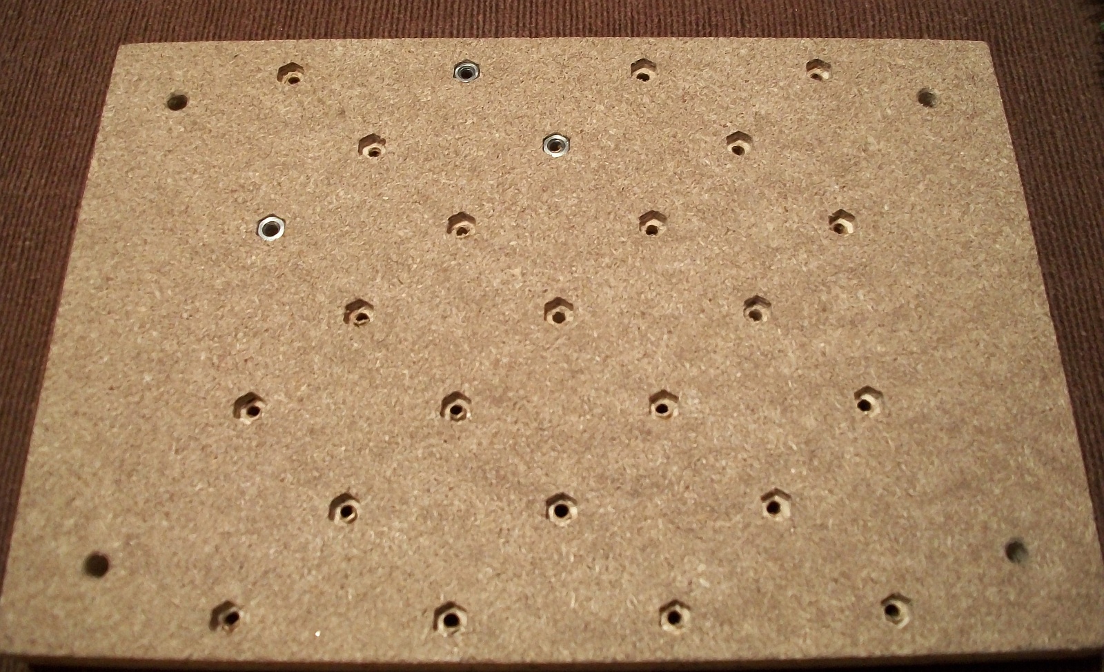

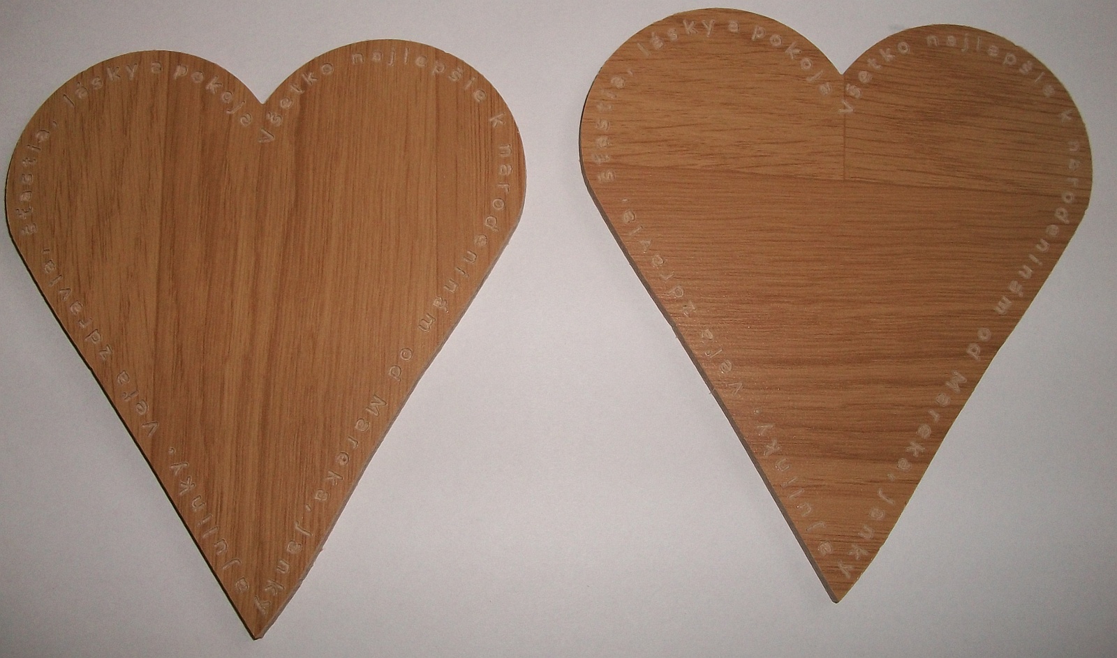

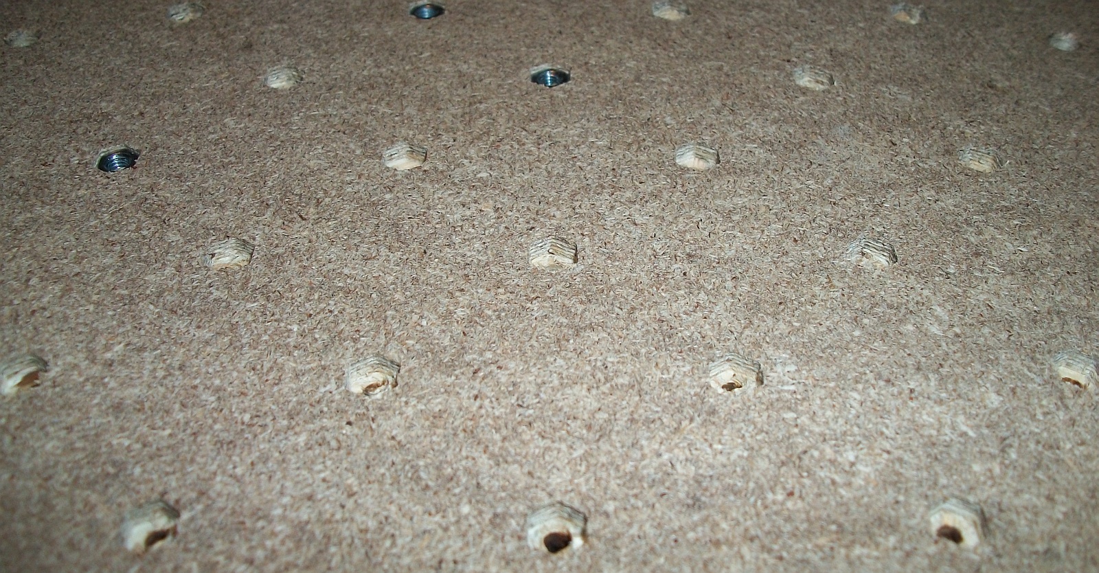

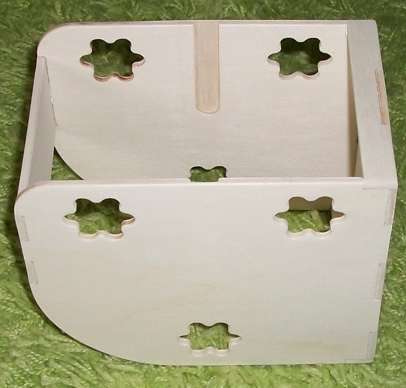

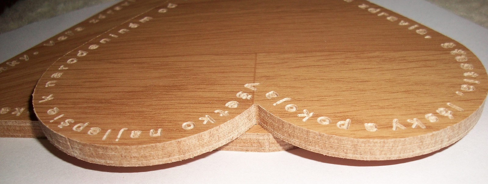

Tak motory som (napriek ich nedostatkom) zatial nemenil. Nasiel som si nastavenia kedy sa dokazu tocit tak aby nestracali kroky.
Pripajam obrazky prvych pouzitelnych vyrobkov.
(Ne)presnost merana sublerou je do 0,5mm, hlavnym dovodom bude nevhodny sposob prichytenia matic o stol - ten si plava po osiach X a Z odhadom tak do 1 mm, najblizsie musim to uchytenie prerobit) a takisto "vreteno" trosku hadze.
Stol - diery pre uchytenie obrobku - matice M4
Stol - detail
Stol - detail
Srdcia-venovanie
Srdcia-venovanie
Srdce
Srdce
Srdce - detail rezu
Srdce - detail rezu
Kryt na krabicku
Kryt na krabicku
Kryt na krabicku
Kryt na krabicku
Kryt na krabicku
Kryt na krabicku

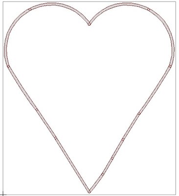

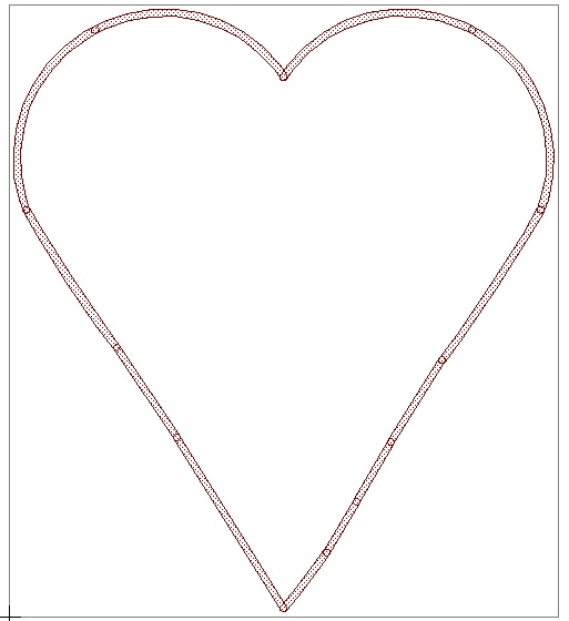

Ty vlny na šikmých hranách toho srdce jsou tam schválně nebo to mělo být původně rovné ?
Miloš
RETFIE
Příspěvky: 50
Registrován: 1. 6. 2009, 8:32
16. 12. 2012, 5:05
sklada sa to z viacerych kriviek, kuk na obrazok, kruzky naznacuju zaciatky a konce jednotlivych segmentov
este by som doplnil, material je zo zvyskov co ostali po pokladke plavajucej podlahy a freza je original urcena na frezovanie DPS (cena cca 3E), kupovana u vyrobcu dosiek z Noveho Mesta nad Vahom

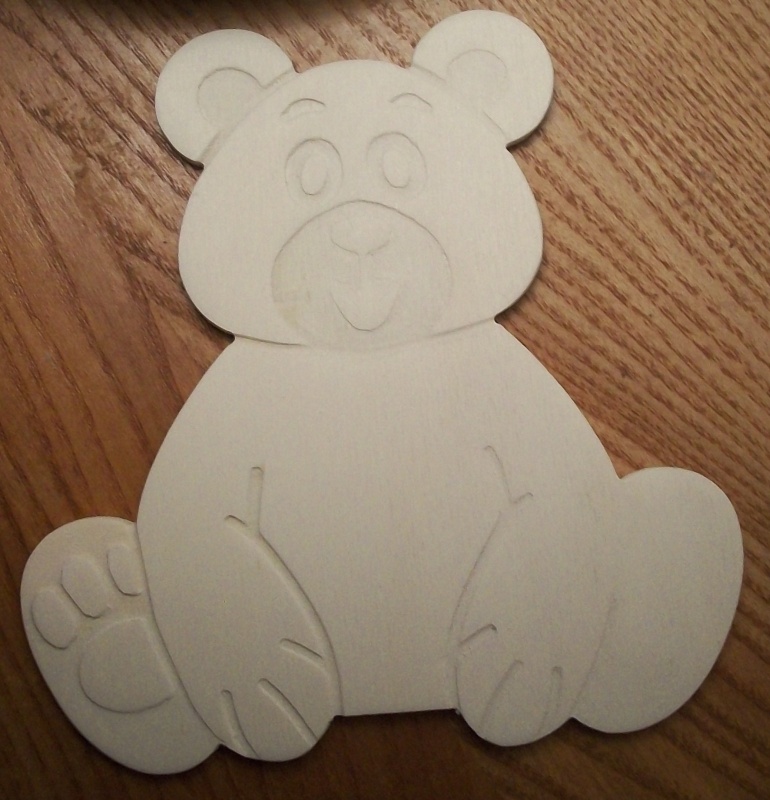

Skusil som na mojej masinke vytvorit nieco trosku zlozitejsie, vyrobil som drziak na hajzlovy papier. Prikladam foto.
Celkovo tento projekt povazujem za uspesne ukonceny. Aktualny stav splna vsetko co potrebujem - masinka beha, elektronika aj soft na PC funguje, parametre pre moje obcasne hranie postacujuce, naroky naplnene, vyzva pokorena.

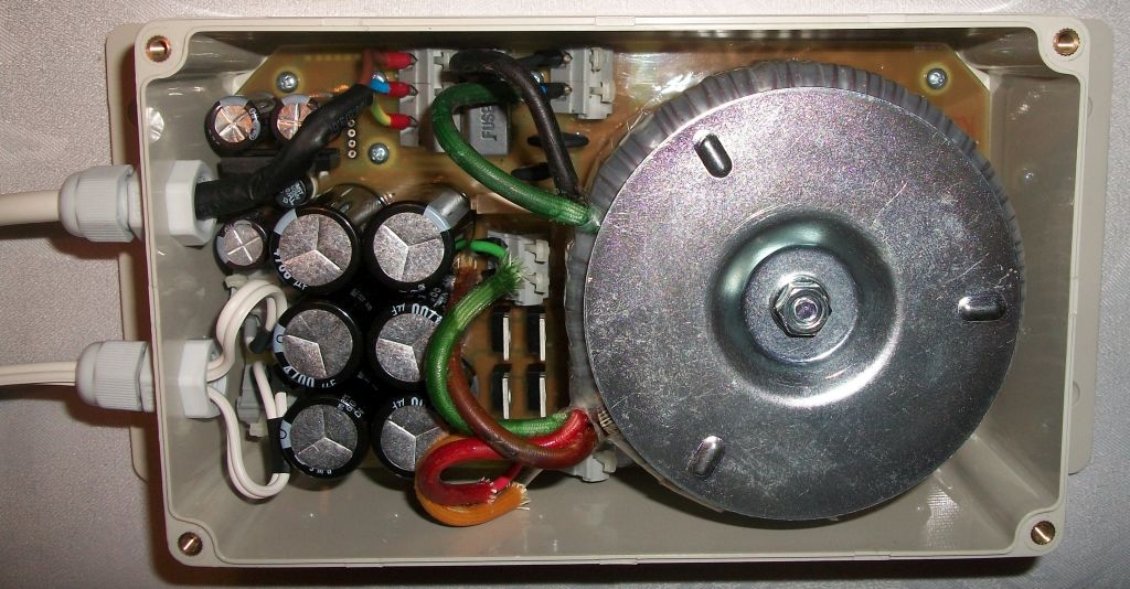

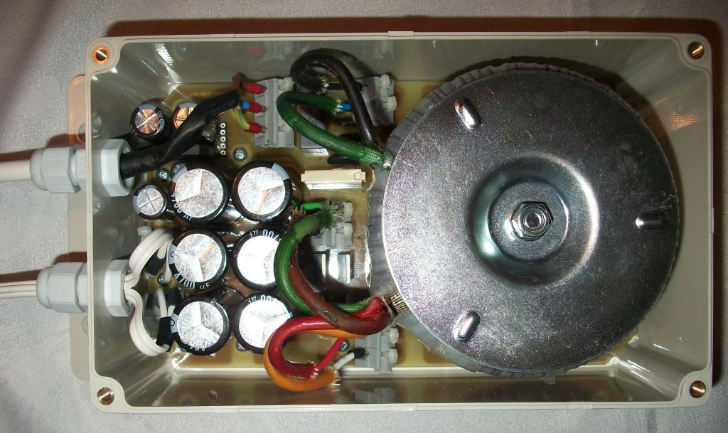

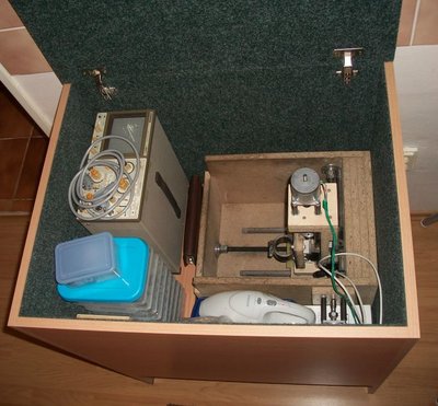

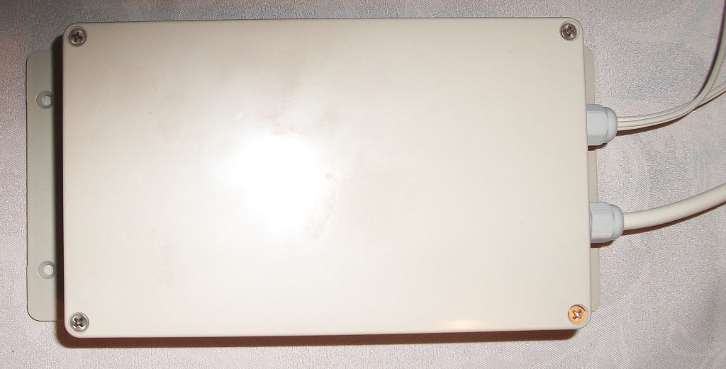

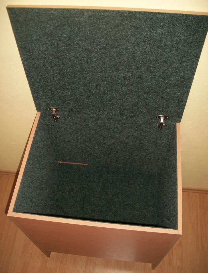

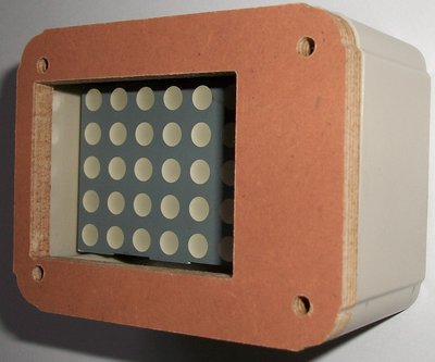

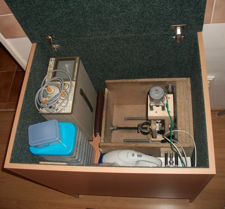

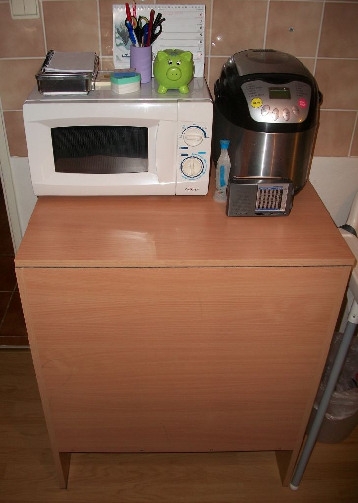

Tak po nejakom case mam zopar novotin pre moju masinku.
Zena sa nevedela zmierit so strojom v obyvacke, tak som mu musel vyrobit skrinku, ktora v byte nebude ako päsť na oko, vzhladom na rozmery bude ciastocne ucelova a hlavne masinka bude neviditelna.
Okrem toho som medzicasom urobil pre krokace linearny zdrojik. Pri zatazi okolo 4A je vystupne napatie cca 32V.

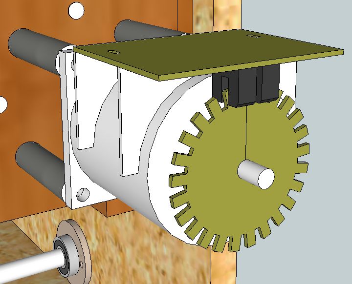

Teraz som si rozpracoval podprojektik - inkrementalny rotacny enkoder "urob si sam". Koliesko bude mat 50 zubov, tyc ma stupanie 2mm, tj. teoreticka presnost vychadza na 2mm/50zubov = 0,04 mm.
Obcas sa mi stane ze nieco zle nastavim alebo mi zblbne komunikacia a som nuteny natvrdo odpojit napajanie aby som nezlomil nastroj alebo neznicil obrobok, a po opatovnom nastartovani sa nedokazem dostat
do predtym nastavenej relativnej nuly. Ocakavam, ze v takychto situaciach mi pomoze prave enkoder, z ktoreho precitam polohu a vratim sa do nuloveho bodu (tj. nebudem ho citat v realnom case).
Prikladam fotky:

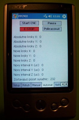

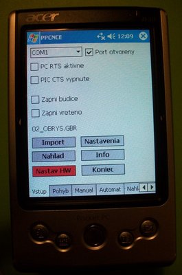

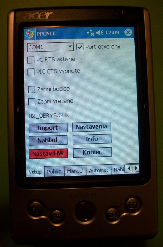

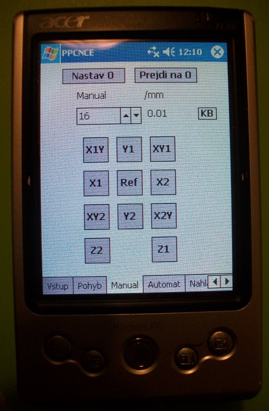

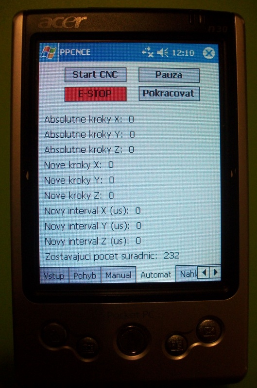

Tak a pridavam nieco nove to tohoto vlakna. Ako podcast by sa tento prispevok dal nazvat recyklacia vyhynuteho PDA (Pocket PC).
Uvod:
Pred nejakym casom som na internetovom bazari zhanal co najlacnejsiu GPS-ku. Natrafil som na PDA (Medion) s operacnym systemom Windows Mobile 2003 ( = Windows PoceketPC 2003). Do toho casu pre mna neznama platforma, s katastrofalnymi prvymi dojmami. Rozbehnutie pouzitelnej verzie GPS softveru s aktualnymi mapami ma stalo vela usilia a casu straveneho hladanim po internete, co sa nakoniec ukazalo ako dobra investicia, pretoze som popri tom natrafil na informaciu ze tento operacny system podporuje .NET Compact Framework, co je odlahcena verzia plneho .NET Frameworku v ktorom som pisal moj softver pre ovladanie masinky.
Druha podstatna vec je ze tieto typy zaiadeni maju plnohodnotnu seriovu linku s urovnami RS232. A tak som na experimenty zakupil dalsi podobny typ,
Acer n30 (bez GPS).
Ucel:
Pre obmedzene priestory som zakazdym, ked som chcel nieco vyfrezovat, musel vytahovat notebook, pozapajat kable, a okupovat kuchynsky stol. Cela tato ceremonia je trochu otravna. Okrem toho pocas manualneho ovladania pri nastavovani nebolo zrovna pohodlne otacat sa za masinou a sledovat jej pohyb,
a predstava ovladania CNC priamo z ruky bola vcelku lakava.
Preto som uz nejaky cas uvazoval nad kompaktnejsim riesenim s mensou obrazovkou, a tak PDA s jeho rozmermi bolo viac ako dobrou volbou.

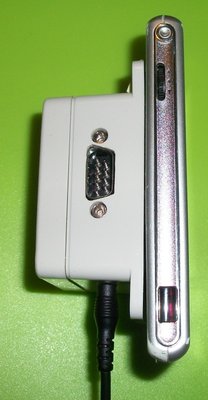

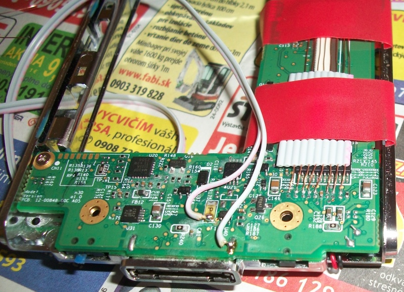

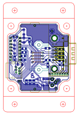

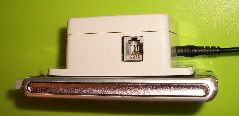

Pre zrealizovanie projektu bola potrebna mala hardverova uprava spocivajuca vo vyvedeni signalov seriovej linky na pouzitelny typ datoveho a napajacieho
konektora (original konektror je dovolim si napisat nepouzitelny koly nestabilnemu elektrickemu prepojeniu pocas manipulacie so zariadenim - hrozi vysoke riziko vypadavania napajania (resp. komunikacie).
Kedze som nemal ziadnu hardverovu dokumentaciu, musel som si vystacit s datasheetom odvodu MA3243 ktory je na doske pouzity ako RS-232 transceiver.

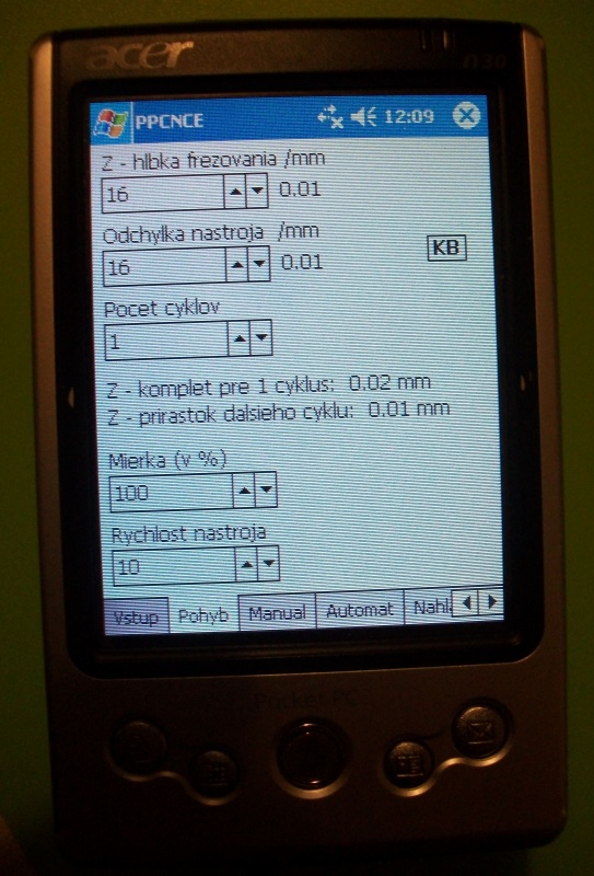

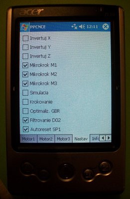

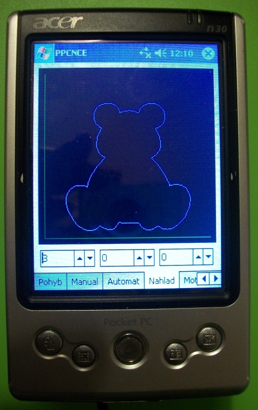

K tomu som si musel este napisat malu utilitku vdaka ktorej sa dalo identifikovat jednotlive signaly serivej linky (RX,TX,CTS,RTS, DTR atd.) a to postupnym zapinanim a vypinanim liniek.

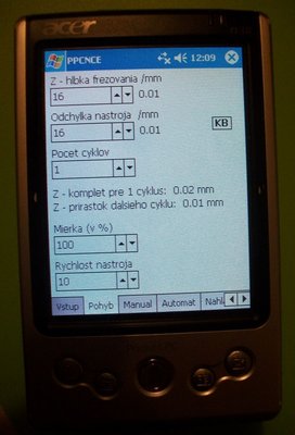

Zacal som teda prepisovat povodny softver do verzie pre PDA a vysledok na seba nenechal dlho cakat. Prikladam obrazky:
Vyvedenie datovych liniek
Doska s novym konektorom
Krabicka-pohlad na RS232 konektor
Krabicka-pohlad 2 na TTL datovy konektor
Softver - karta 1
Softver - karta 1
Softver - karta 2
Softver - karta 2
Softver - karta 3
Softver - karta 3
Softver - karta 4
Softver - karta 4
Softver - karta 5
Softver - karta 5
Softver - karta 6
Softver - karta 6
Vysledok prveho ostreho testu PDA - maco
