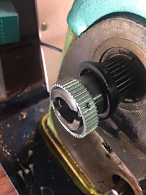

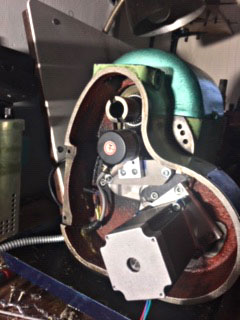

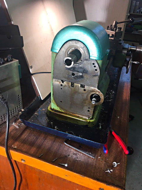

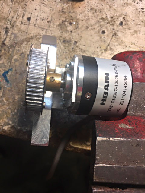

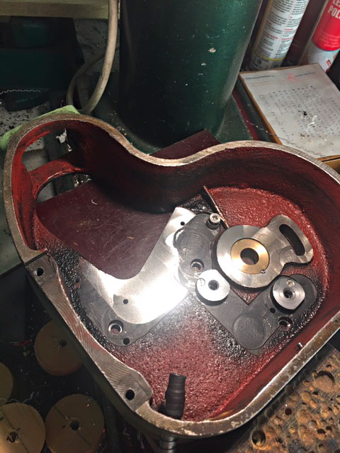

Žádný plán překvapivě nezvládne konfrontaci s realitou. Dnešní "přidělám už konečně ten enkodér" mi zabralo celý den času. Při první úpravě jsem si některé věci trochu zjednodušil a to se mi samozřejmě vymstilo. Nakonec jsem chudáka malýho docela oholil, protože jsem musel dostat do roviny vnitřek odlitku. Původní úprava byla nedostatečná. Nakonec se mi to podařilo srovnat do 0,05mm, včetně všech podložek držáku motoru i enkodéru. Když už jsem měl vše vyndané, udělal jsem plastový ostřikovací kroužek, aby se nehumusil řemínek k enkodéru od přebytků oleje. Nechal jsem sestavu vřeteno + řemenice a enkodér chvíli běžet na maximum, což je 1850 ot/min a vše zatím dobré. Zatím ten výkend a první ostré pokusy vypadají reálně.
Chudák oholenej
Chudák oholenej
Nové úpravy na původní skříni

Sestava enkodéru
Sestava enkodéru

Pohyb vřetena snímám inkrementálním enkodérem a mým účelům vyhovuje nejvíc 1000 nebo 2000 imp/ot. Co je důležité je i výstup Z, který používám na synchronizaci řezání a taky na měření otáček. Celý princip je vlastně velice jednoduchý. Příklad Závit má stoupání 1mm, to znamená, že enkodér "vyprdí" 1000 impulzů. Krokáč je nastavený na 400 kroků na otáčku a trapéz má stoupání 3mm, tedy jeden krok je 0,0075mm, my ale potřebujeme 1mm a tak to bude 133,33 kroků. A teď už je to jednoduché na 1000 impulzů musíme udělat 133,33 kroků, tedy to nějak podělíme, cca uprostřed cyklu změníme úroveň signálu STEP a na konci znovu a tím máme vygenerovaný jeden impulz pro krokáč. To opakujeme stále dokola až dojedeme na konec závitu. Tlačítkem se vrátíme najedeme nožem a dalším tlačítkem opět pustíme. O synchronizaci se nám stará ten Z impulz, nechám pro sychr napočítat 2 a jedeme. A tak se to opakuje až do úplného dořezání závitu. Na měření hloubky samozřejmě používám DRO. Pokud si chci nožem odjet ze z polohy, třeba pro změření kalibrem :lol: (matičkou) je na to tlačítko, druhým se pak vrátím zpět na polohu, kterou to samozřejmě hlídá a není možné přejet jinam. Prakticky všecho důležité dělám v HW přerušeních.
Zařízení je sice plně funkční, ale při konstrukci jsem narazil na pár drobností, které budu / nebudu možná řešit. Pro celé řízení nepotřebuji oba výstupy z enkodéru, stačí mi jen jeden. Ve wiringu je sice možnost spouštět interrupt oběma hranami, ale nějak mi to nechodí. Asi udělám z A a B ex orem čtyřnásobnej kmitočet, samozřejmě si klopákem hlídám směr otáčení. Na měření otáček používám samostatné duino. Tady je ještě prostor pro hlídání otáček. V každém případě beru projekt jako ukončený a finální podoba vč. popisu, dalších fotek a samozřejmě videí bude na mém webu. Odkaz se dám, až to bude aktuální.
Pohled na připojení IRC přes řemenici

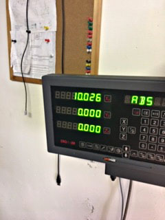

Návrat do nuly
Návrat do nuly

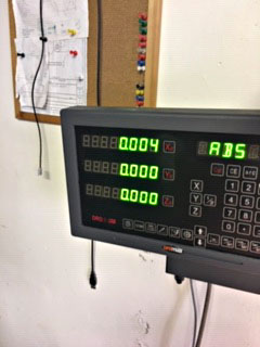

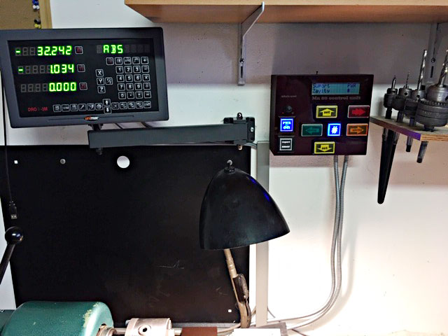

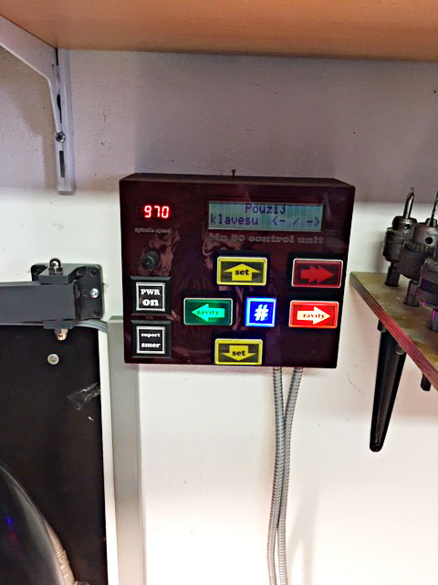

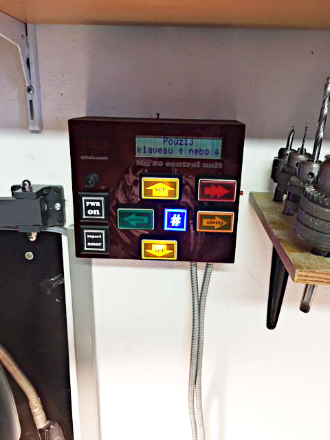

Finální úpravy - řezání UNF a G závitů 14-28 běhů / inch a minimalizace metrickách posuvů pod 0,5 mm / ot. Jsem docela rád, že jsem "bednu" pověsil na své místo. Poslední týden jsem tomu věnoval většinu času a už mě to moc nebavilo. Ono když je to rozhozené po soustruhu, trochu chaos drátů, osciloskop, multimetr tak se člověk nevyhne sem tam nějaké chybce. Ta moje největší :-( bylo několik špon v krabičce s elektronikou, následkem čehož odešlo arduino, M542 driver a tranzistor který spíná pípáček. Druhou věcí, která mě fakt přibrzdila, byl samotný kód. Běžné věci vcelku bez problémů, ale když přišly externí interrupty, bylo ouvej. Tady to chce čistej kód bez wiringu, protože tam určitě tiká nějakej NMI interrupt, o kterém nevím. :evil: A vcelku čistá a jednoduchá matematika impulzů z IRC a otáčení trapézem byla v tu ránu v prdeli. Asi to bude nějakej časovač, protože jeho režie je vcelku lineární. Lze tedy upravit pracovní konstatnty a stoupání šroubu pak vcelku odpovídá zadaným hodnotám. Bavíme se tady o driftu v setinách mm na otáčku. Krabička je plně funkční, opakované polohování +- 0,02mm, ale stoupání sice přesné, ale kompromis. Tak tohle je zralý na upgrade.
Další "problém" je krokáč, točí se pomalu a krokuje. To "pomalu" je o otáčkách vřetena a s tím spojeným pohybem suportu. Cca od 500 ot/min nejde řezat závit nad 1,5mm. To sice není až takový problém, protože i těch 500 ot/min je docela fofr. Mnohem nepříjemnější je samotné krokování. Při řezání závitů se to neprojevuje, ale při pouhém posunu suportu je to docela nepříjemné a na soustruhu rezonuje kde co. Že by upgrade? Asi zkusím 100W servo STEP/DIR, pokud ho seženu, ale spíš 2Nm closed loop motor 3F.

Po zapnutí stroje
Po zapnutí stroje
Šipkama nastavuju stoupání závitu
A jinejma šipkama nastavuju začátek a délku závitu
