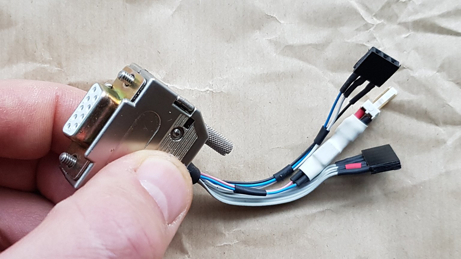

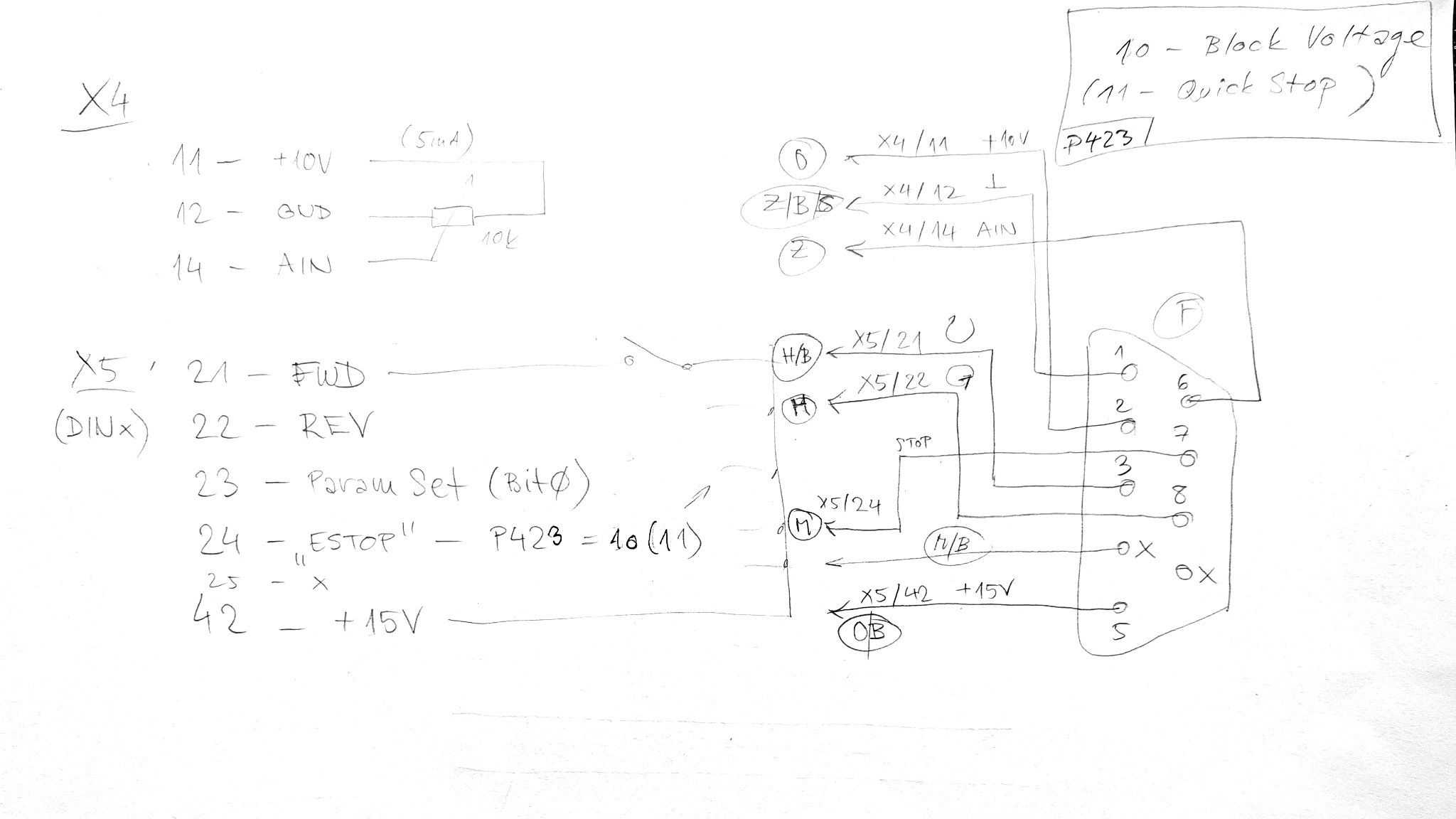

Napojení na nový měnič (NORDAC SK 520E-221-340-A):

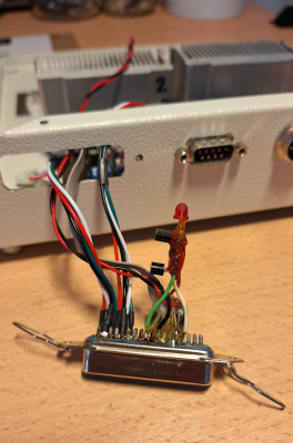

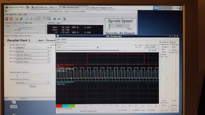

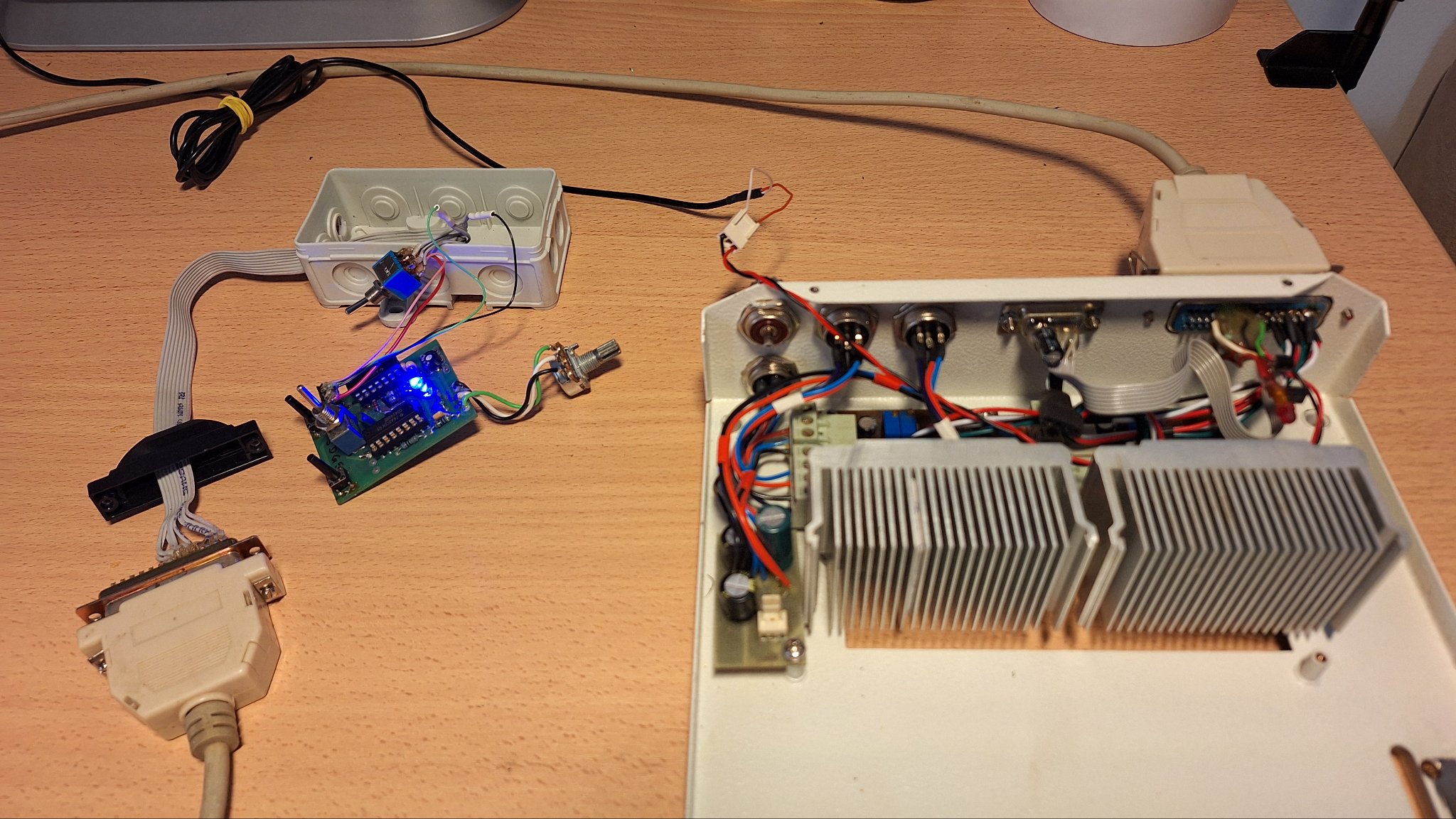

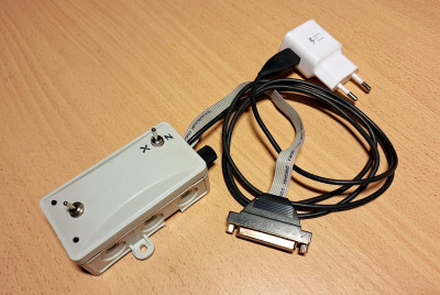

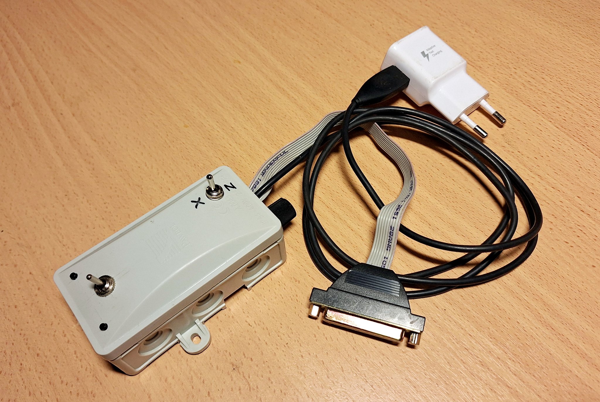

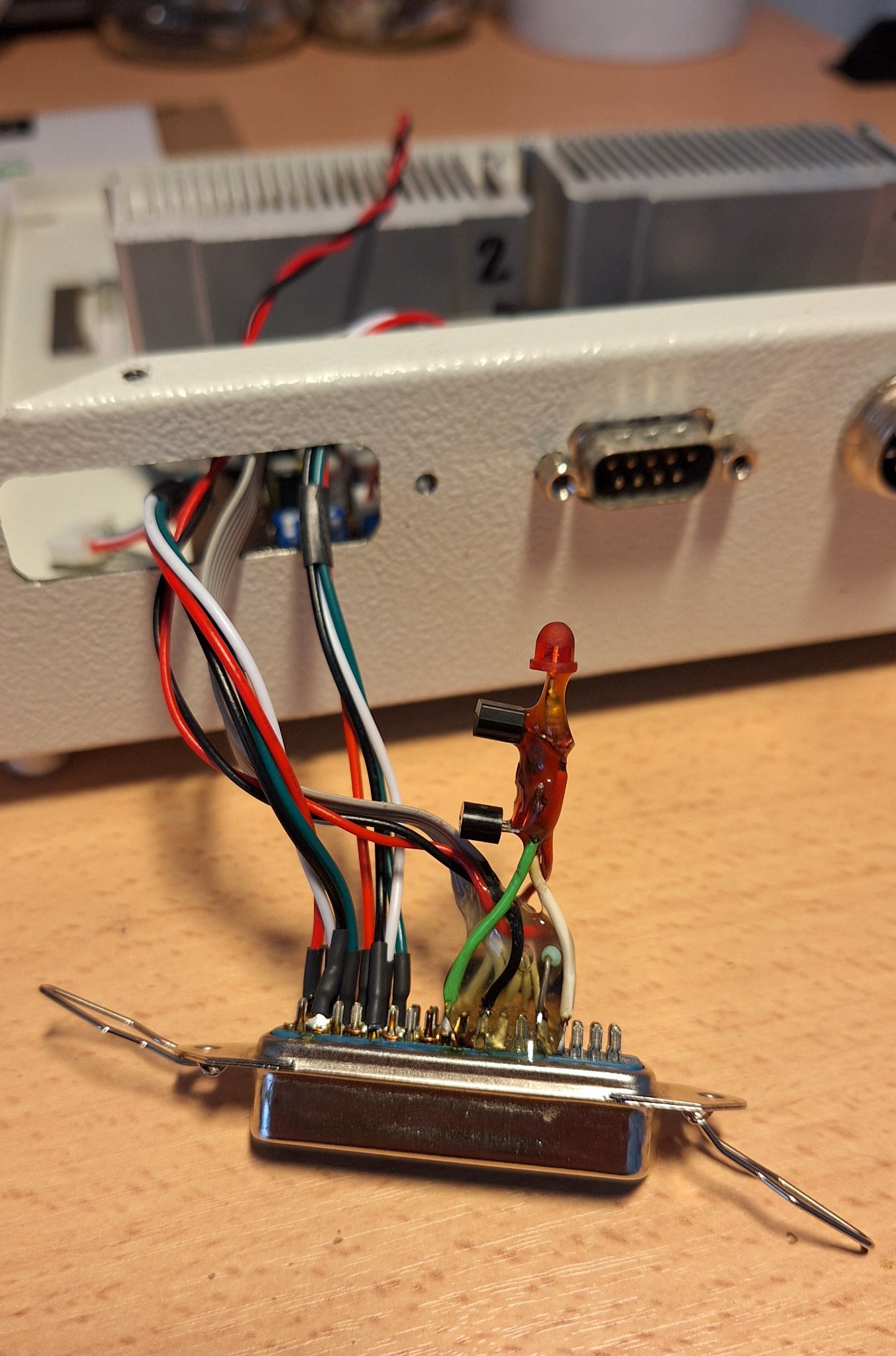

Rychlé step-dir dráždidlo (dočasná náhrada odešlého řídícího PC):
Obrázek
Obrázek
SDG4046 v2
https://www.youtube.com/shorts/qCHJli1mzVQ

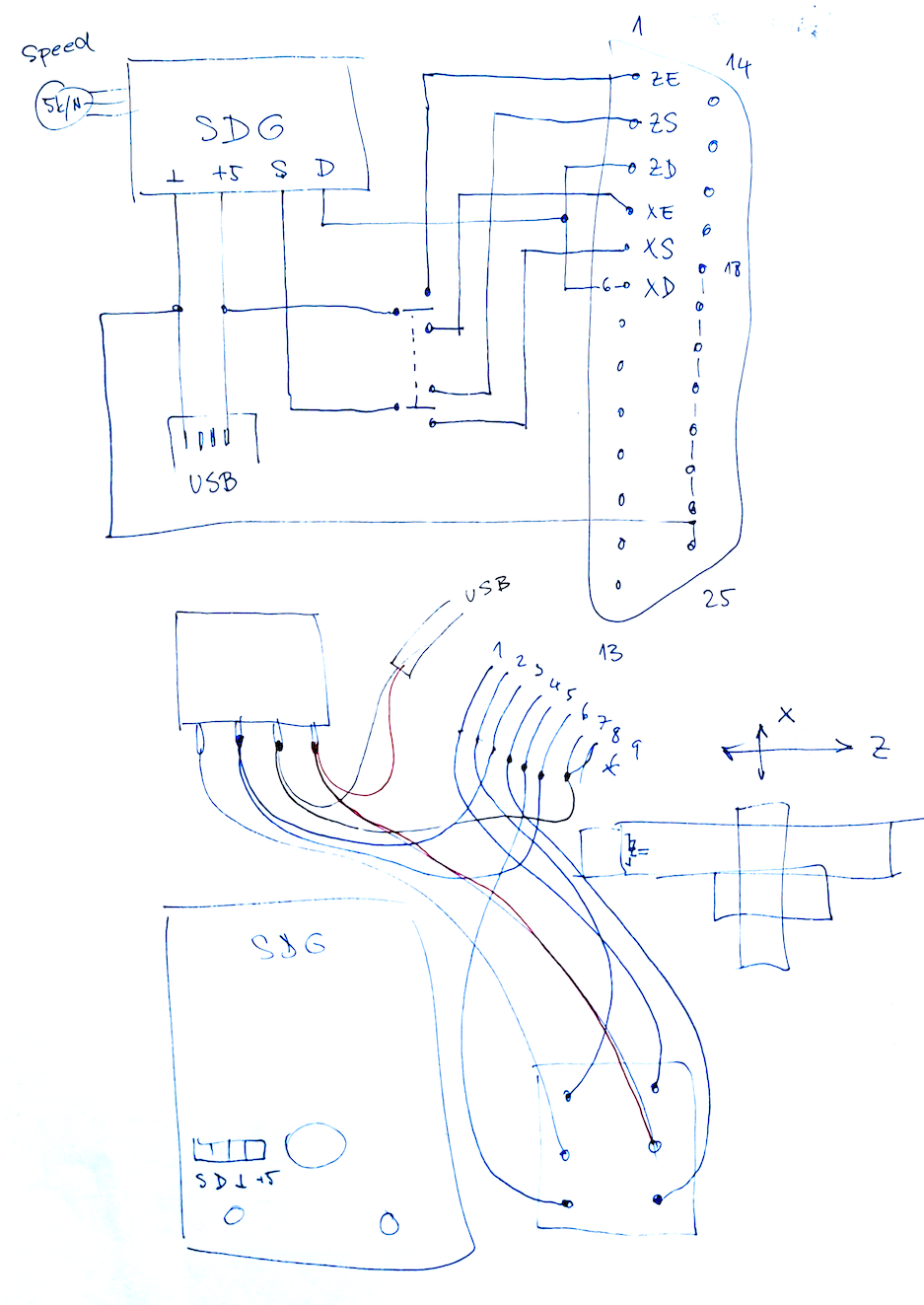

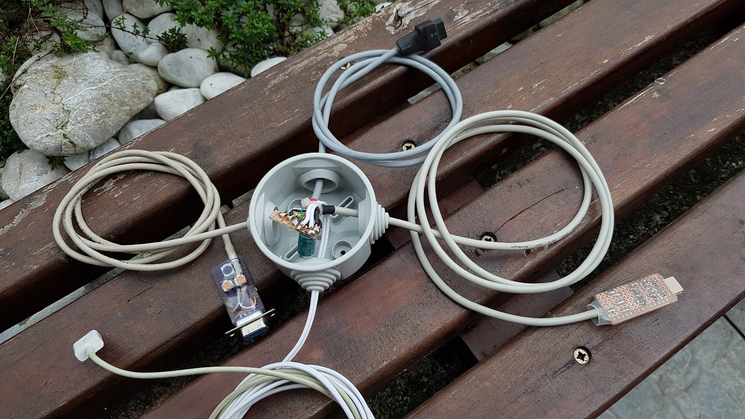

Příspěvky: 9568
31. 12. 2024, 4:36

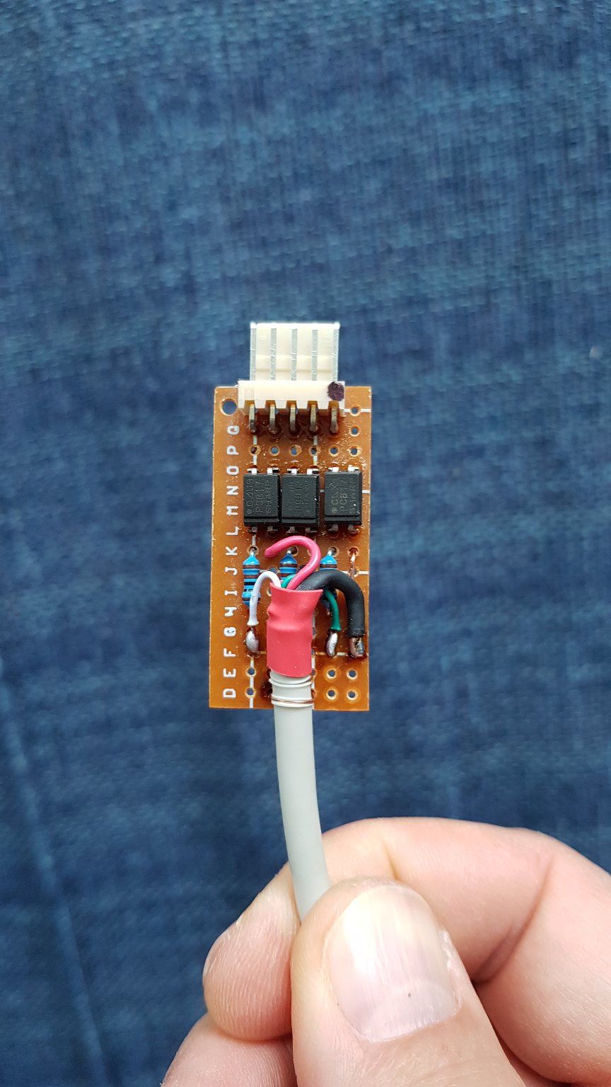

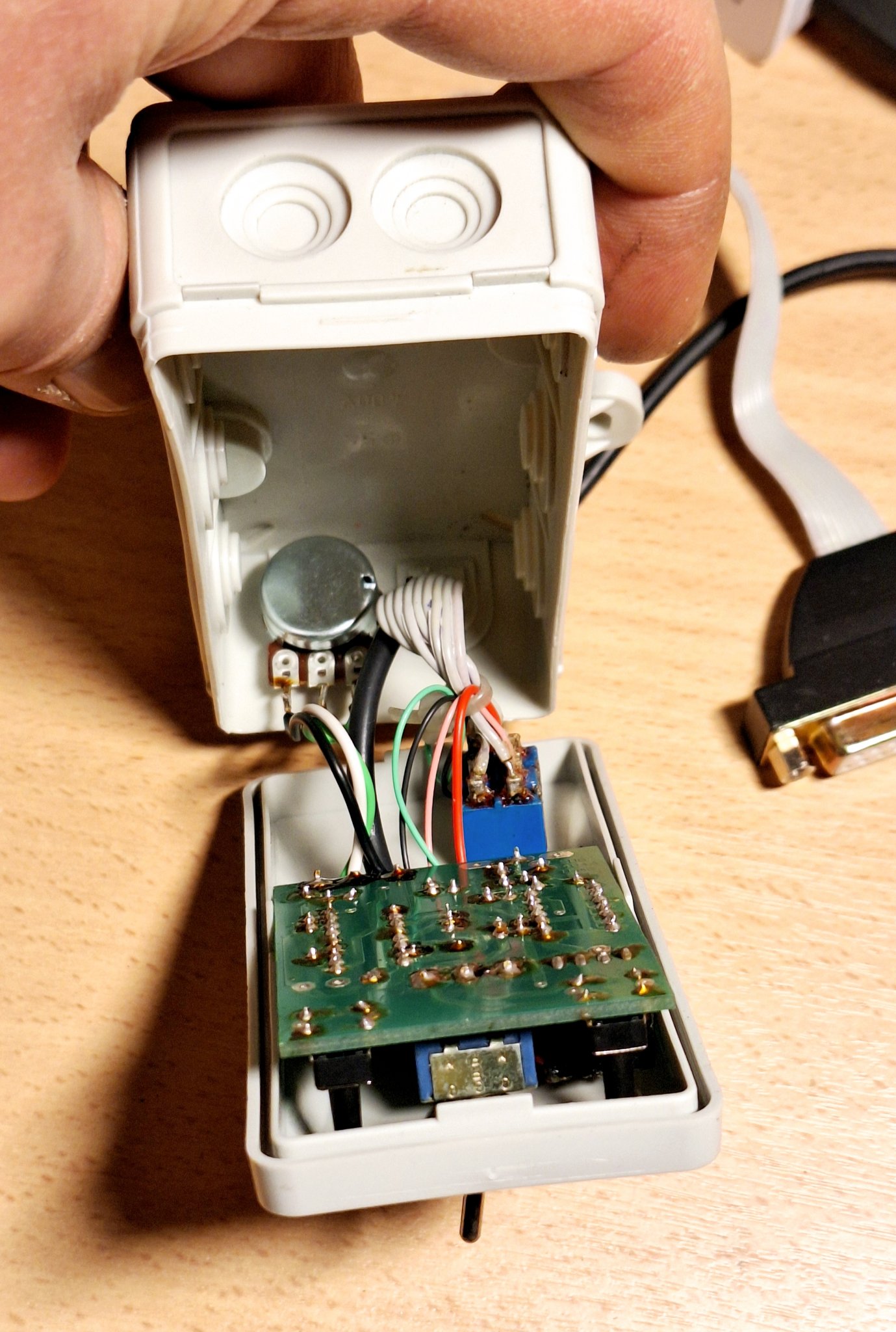

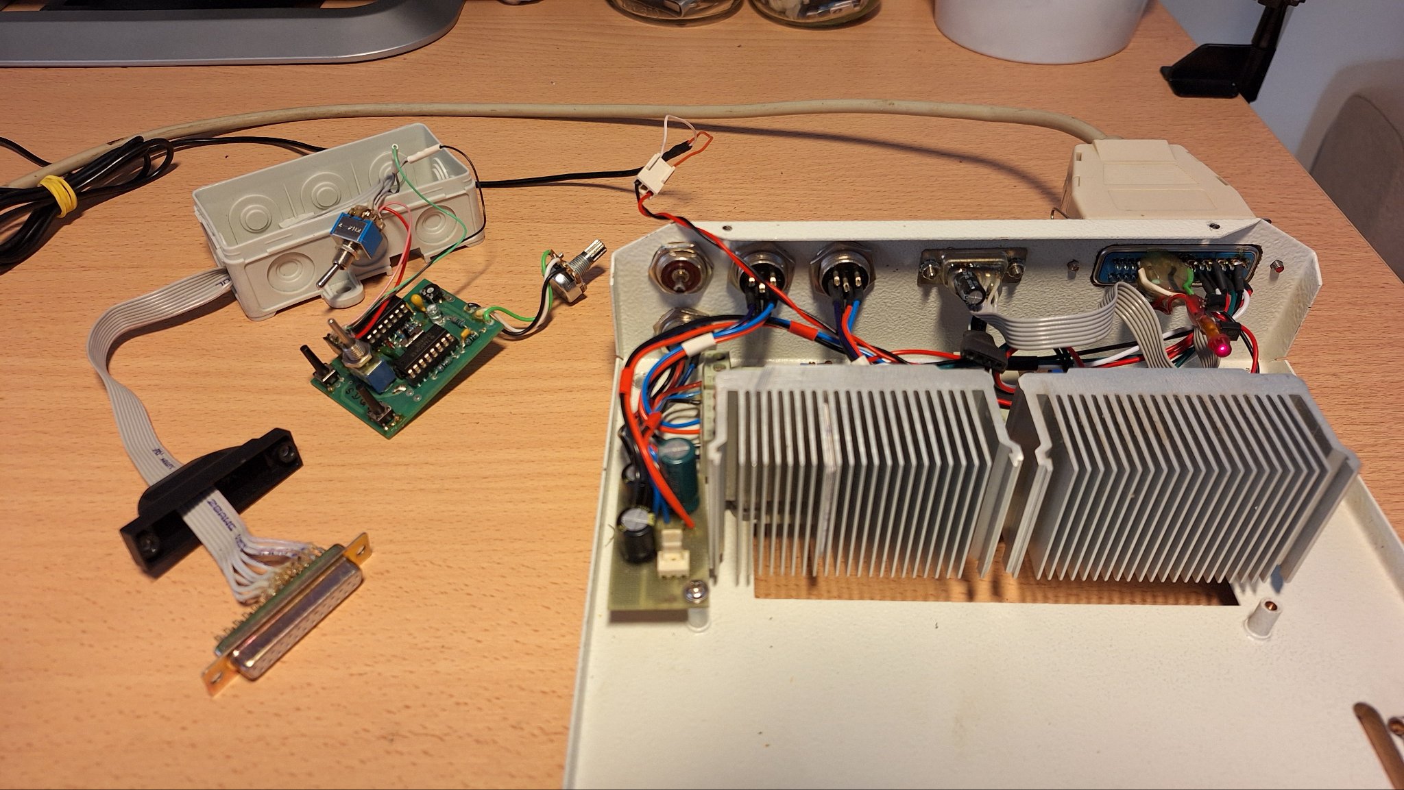

Drobné vylepšení SDG (napájení přes jeden ze zemnících pinů LPT portu) a aktualizované schéma zapojení::
Zkratuvzdorných 5V na pinu 18
Připojeno k PC
Připojeno k PC
Připojeno k SDG
Připojeno k SDG
