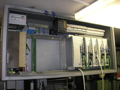

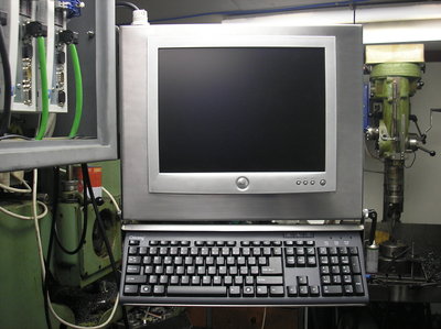

Děkuji za rady, nakonec se mi poštěstilo koupit akumulátor přes aukro, jen ještě nedošel snad zítra. Přidávám pár fotek, teď si hraju s rozvaděčem.

Kolik jsi do toho uz narval penez ? :-) jinak užasný stroj palec hore :-) Jsi profik :-)

Ta cena se mně zdán nereálná, i když si děláš všechno kromě některých komponentů sám. Jinak ale klobouk dolů, je to nádherná a profesionální práce. Těším se na celkový pohled a pak na nějaké ukázky výrobků.

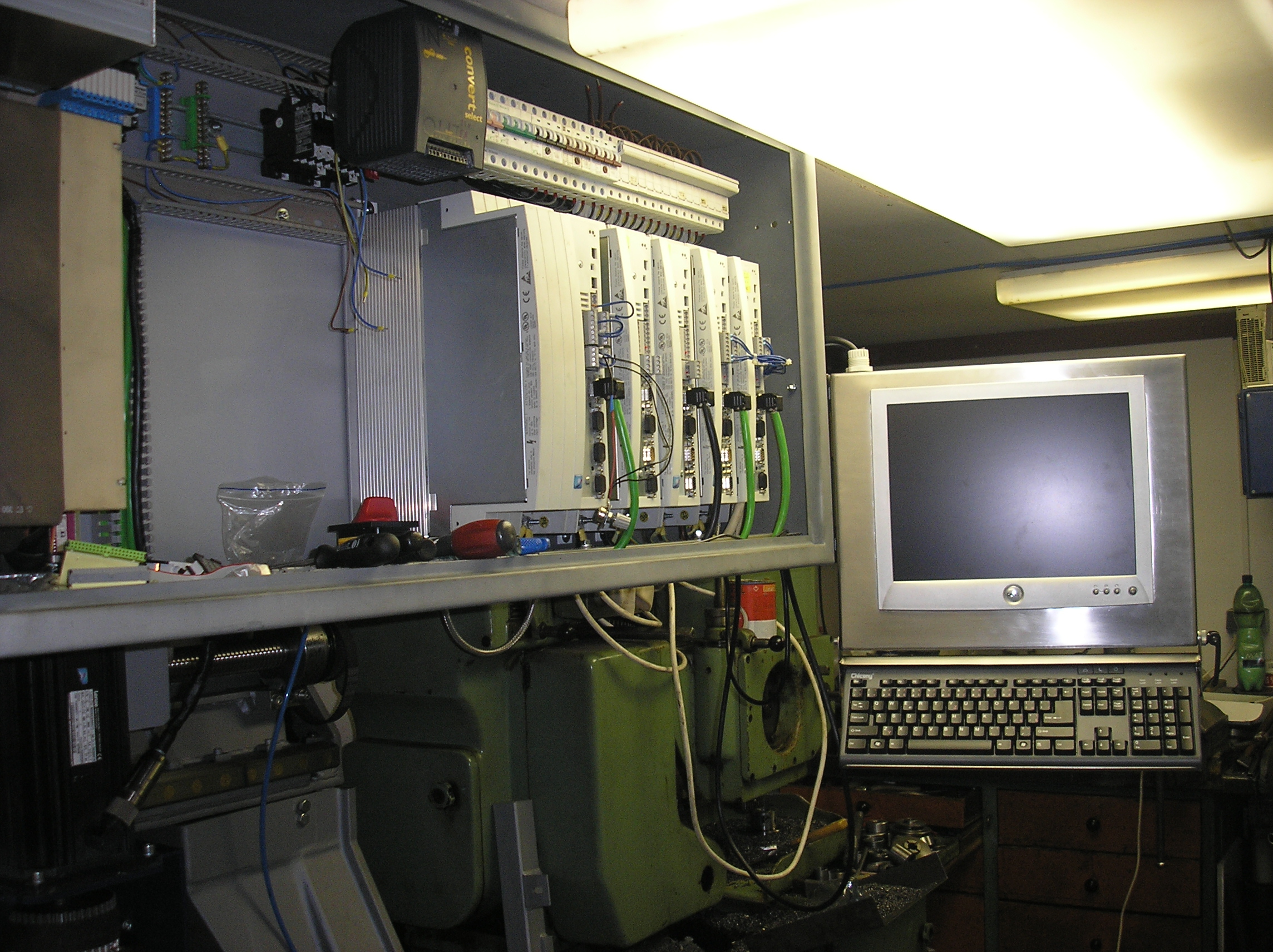

9. 9. 2011, 6:53
Přidávám pár fotek a prosím o radu. Řeším naplnění hydr. akumulátoru ten co jsem koupil je prázdný :( .Provozní tlak bude v rozsahu 3,5 - 5 Mpa na kolik to nechat naplnit a kde? Jestli uvažuju správně tak by to mělo být na těch 3,5 Mpa. Obešel sem pár pneuservisú ale všude maji redukčáky do 1,5 Mpa a v auto servisu mi neporadili. Ten KLIMEX co radil citronek je bohužel v Mělníku. Nevíte o někom kdo to plní v okolí Prostějova.
