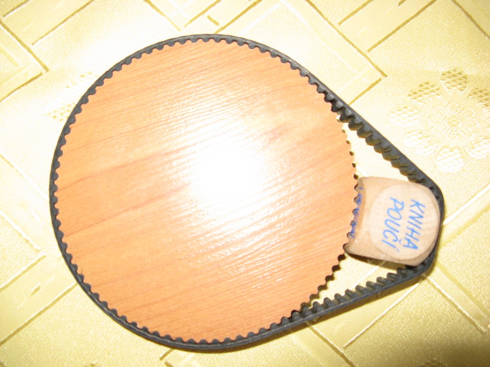

tak jo corell to otevřel bez problémů ,nechce se mi to počítat , ale předpokládám že jsi tam dal těch 112 zubů a průměr ti vyšel menší 175,3 % , no asi to skusím do něčeho fréznout a uvidím jak sedne řemen

jj je to 112 zubu.
mam teť celkem fofry v práci tak jsem neměl moč času. doufam že to bude sedět. je to jeden zub zté 72 zubové odzrcadlený aby to sedlo na těch 112 zubu , ale jak píšu nesedí ten průměr...
frezni třeba jenom 20 zubu do nějakého odpadu...

ještě prosímtě v čem a jak jsi tu řemenici dělal ?? mám tu po,lotovar průměr 150 tak bych chtěl skusit kolik tam, nacpu zubů :D

v Gravostáru, 90 % věci dělam vtom, sem tam něco v rhynu.
jinak vektory jsem schvalně neuzavíral aby se stím dalo dál pracovat. proto jsem to i přehlidl ty přesahy.

vešlo se mi tam 95 zubu do pruměru 149,5mm
ale bez záruky. skontroluj si to. skus to klidně i do prkna, ty zuby se mi zdají moc otevřené. nevím no..

ještě jsem to skusil na 96 zubu to mi vychází líp. jestli budeš frezovat tak skus tu 96 . rozteč zubu mi vychazí lepší :lol:

ahoj ty jsi divoch , já ted tu 80 ti zubou vyhlodal na plotru jen do samolepy a docela to sedí , skusím to do dřeva a uvidím zatim dík

dej pak vědět jak to dopadlo :) u te 95 zubové je rozteč 5mm a u te 96 mi vyšla něco kolem 4,88. podle katalogu řemenu by tam měla byt rozteč 5. ta mi na řemenicích seděla jedině z origoš řemeny HTD pokud byl ale řemen ten novej typ, stím omega zubem nikdy mi to dobře nesedělo a musel jsem tam davat korekci 0,1mm tam mi vychazí pravě líp ta 96 zubu stou rostečí 4,88...

takže jsem vyfréznul tu 80 ti zubovou na zkoušku do plovoučky a asi se bude muset malinko zmenšit nebo zužit zuby pokud jde řemen jen přez půlku tak to ještě vychází , ale jak je větší ovin tak už zuby nechtěj zapadnout a řemen se musí natáhnout aby zuby zapadly, frézováno 3mm frézou

to je přesně ta korekce o ktere jsem psal. davam 0,1mm když si nejsem jistej tak to freznu třeba do hloubky 5mm a zastavim stroj, skusim řemen ...pokud sedí dojedu to do konce, pokud nesedí dám tam o tu desetinu víc ( udělám konturu pro frezu 2,8 a jedu trojkou) a jedu odznova...
ony ty modely dost často nesedí tak se takhle občas stím peru. ty odskoušené si ale ukladám a pak to už jen sviští pokud dělám víc kusu je to už pohodka...
jestli budeš skoušet ještě nějakou dej vedět. doladíme zub :D ta 96 zubová by podle mě měla sedět :roll:
