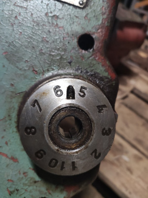

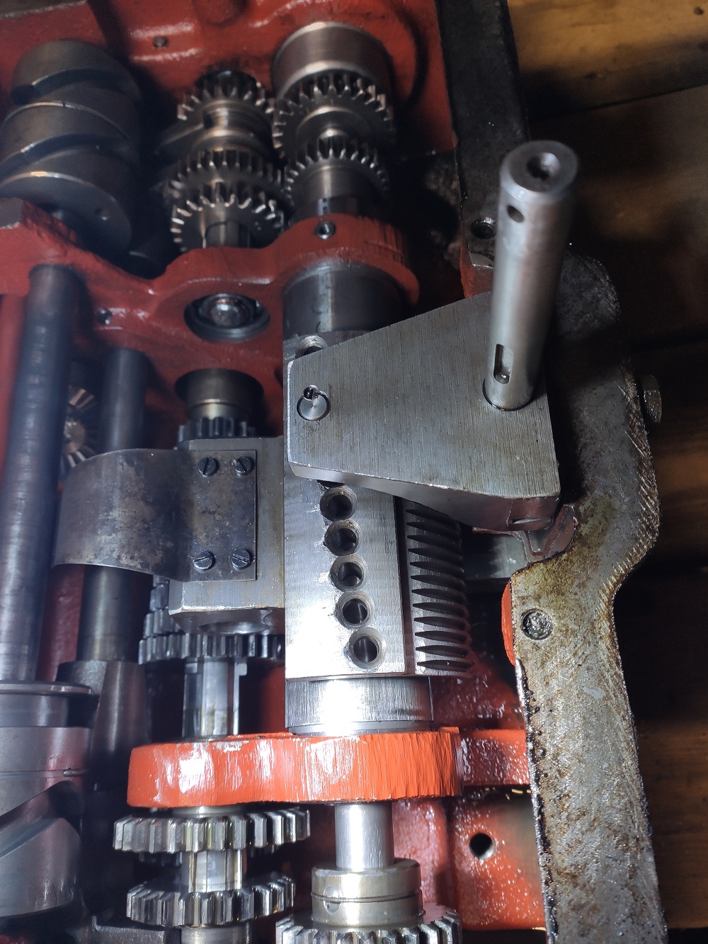

miv píše: ↑27. 9. 2022, 1:01 IMG_20220925_140505.jpg
Můžete mi někdo poradit, jak je ten knoflík se stupnicí upevněn? Potřebuji jej dostat dolů, abych mohl otevřít skříň kvůli přetěsnění, neboť teče. Je to jen nalisováno - takže stáhnout? Nebo je to nějak jinak? Z dokumentace to není patrné.
Díky.
P.S.
Ten červík jsem odšrouboval. Pomocí dvou šroubováků to nejeví snahu k posunu. Nechci se uchylovat k násilí dokud nevím, jak je to konstruováno.
Ano, taky jsem to nějak doloval šroubováky.

gaminn píše: ↑27. 9. 2022, 7:01
Díky.
P.S.
Vidím to správně, žes nejprve sundal víko i s tím ciferníkem? Takže pro odstranění víka z převodovky není třeba dávat pryč ten ciferník? Hřídelka zůstane v převodovce aniž bych něco utrhnul?
gaminn
Příspěvky: 1012
Příspěvek 27. 9. 2022, 1:44
Ano.
miv
Příspěvky: 1467
Příspěvek 27. 9. 2022, 6:01
gaminn píše: ↑27. 9. 2022, 1:44Ano.
Díky, to je perfektní zpráva. Už mně ten kapající olej pil krev. Tyto fotky jsou skvělá dokumentace. Kdybys měl i další třeba z jiných dílů, bylo by naprosto skvělé, kdybys je sem umístil. Když už sis dal tu práci s focením. :)

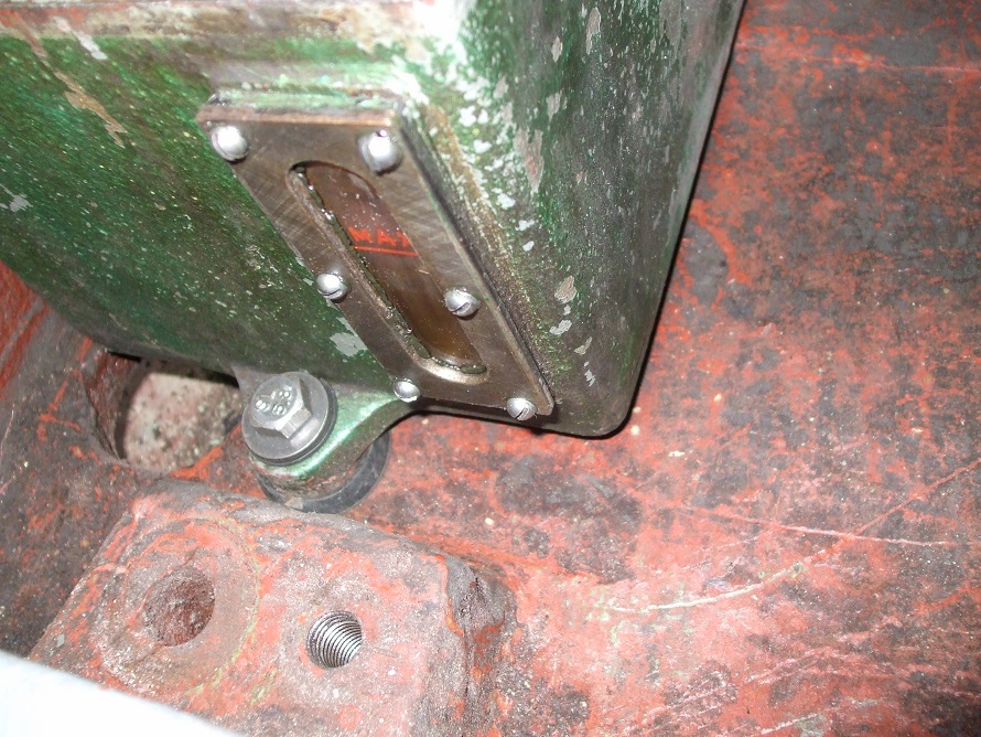

qwer
Příspěvky: 1452
Registrován: 8. 4. 2008, 8:09
Příspěvek 4. 10. 2022, 9:24
Len taká drobnosť- čerpadlo s nádržkou som osadil na gumové podložky (guma je aj zvrchu aj v otvore tej patky). Je to o poznanie tichšie.
