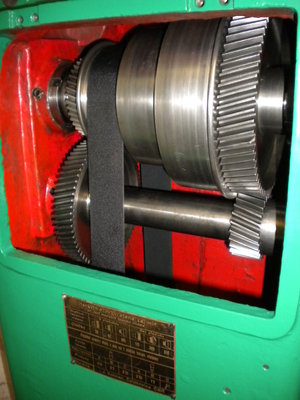

Jaké barvy se dají použít při renovacích starých strojů se tu už trochu řešilo, já mám teď trochu dilema. Pustil jsem se do zprovoznění staré mikrovrtačky cca40. léta, která se mi postupně překlopila v totální rozborku a bude to spíše renovace. Jsem trochu rozladěnej z našich socialistických otců údržbářú, kteří jen přidávali vrstvy kitu a barev. Na své vrtačce jsem napočítal asi osm vrstev. Moje otázka zní, jakou na litinový odlitek základovku a jaký odstín vrchní. Původní stroj má vrstvičku nějaké černé základovky, ta na některých místech docela drží a na ní je tmavě šedá olejovosyntetika nebo možná olejovka. Mám se držet původního odstínu, nebo si udělat jiný? V úvahu připadají (co mám doma) Bílá, černá, (šedá) červená, (oranžová) hrášková, žlutá a blankytná modř (hnědou jsem zavrhl hned). Vypydá to, že původně nebyl odlitek vůbec tmelený a ty vrstvy 2-4mm červenýho kitu granitol jsou tam až na vrstvách jiných emailů. Tudíž nepočítám, že bych to celé tmelil, jo a čím zaděláváte díry vyvrtané pro neoriginální štítky a podobné soc. vymoženosti?
Příspěvky: 8792
20. 3. 2011, 9:23
na tmelení používám dvousložkový tmel (takovej váleček uvnitř jedna složka na povrchu druhá, uřizneš kolik potřebuješ a zamatláš do sebe.. vznikne taková žvýkačka, zapatláš do díry a poté po vytvrdnutí (cca 1hod) přebrousíš.. dají se do toho po vytuhnutí dělat i závity a docela to drží.. - používají to v Ronalu na opravy odlitků litých kol.. podívám se na název..
odstín snad záleží na Tobě ne?

Ben Ash
Příspěvky: 1453
Bydliště: Vladislav
20. 3. 2011, 9:39
Jo tu plastelínu znám i mám a napadla mne hned jak jsem to odeslal. S odstínem je to tak, že se používá kde co a něco se hodí míň a něco víc, Spíš jsem to myslel tak, kdo by ste se k čemu klonil, jestli dát červenou jako sieg, nebo žlutooranžovou jako emco, nebo původní šedou, kerá taky není špatná, nebo bílou jako má monarch tuším a hrášková byla na strojích v podniku a blankytná modř zase na pletačkách :)
Jo a ještě kdyby jste někdo měli informace, kde se dají hledat staré stroje a nebo informace o strojích Bernhard Steinel Werkzeugmaschinenfabrik GmbH & Co konkrétně tak sem s tím. Vypadá to, že značka zanikla okolo roku 1980 víc jsem zatím z googlu nedostal :( A lathes.co.uk už jsem prohledal
Ještě to jdu vyfotit - dodám později

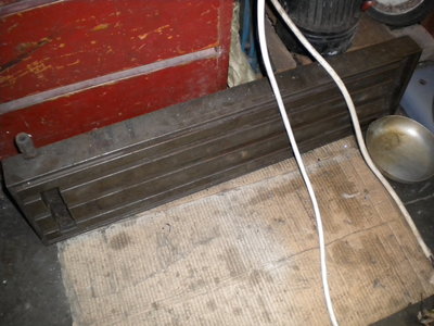

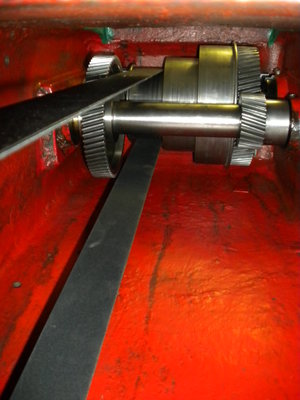

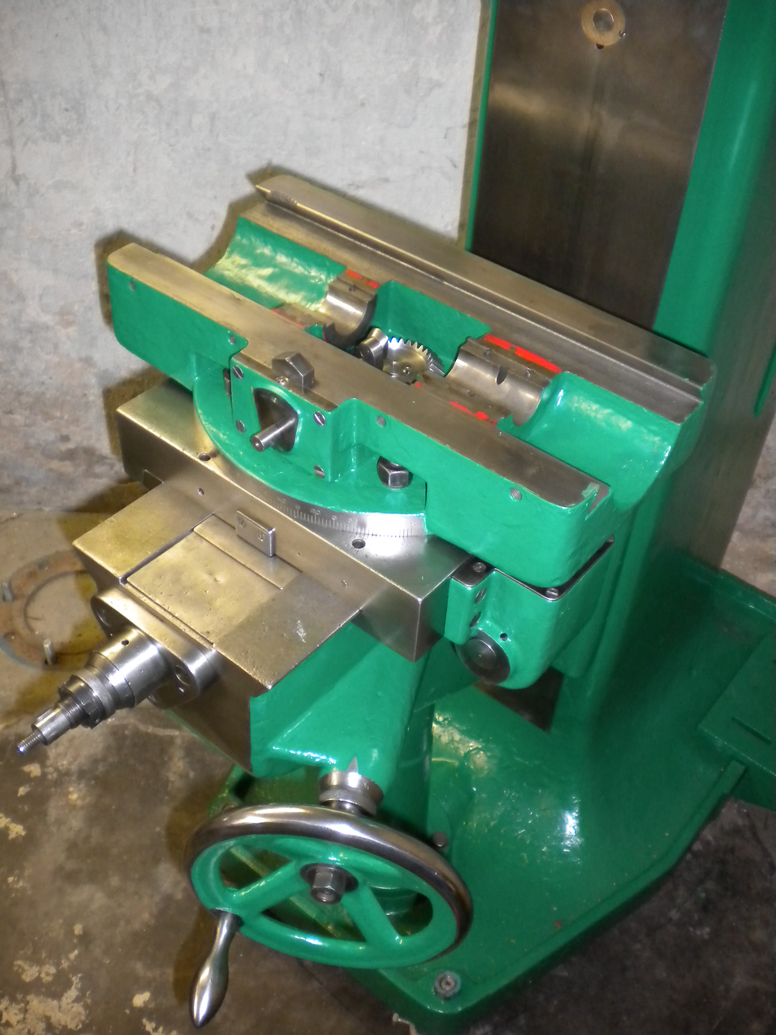

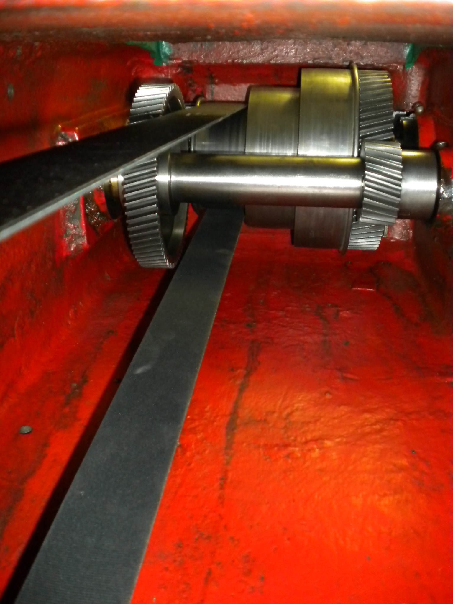

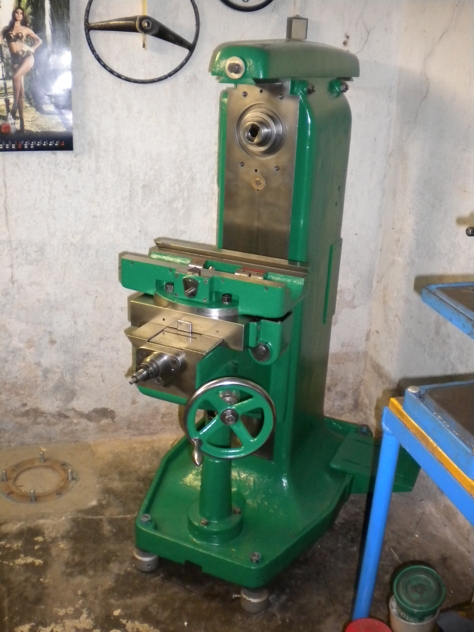

10. 5. 2011, 8:01
Po delší době opět posílám aktualizaci fotek. Frezka je ustavená a vyrovnaná na soustružených patkách. Řemen nový od Reko. Bohužel mě ještě čeká samotný stůl :( ale už se těším na výsledek :D

12. 5. 2011, 9:33
Zbýňa píše:Po delší době opět posílám aktualizaci fotek. Frezka je ustavená a vyrovnaná na soustružených patkách. Řemen nový od Reko. Bohužel mě ještě čeká samotný stůl :( ale už se těším na výsledek :D
To je moc pěknej strojek :wink:
