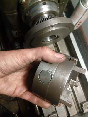

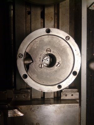

Zdravím,
před nedávnem jsem se rozhodl, že začnu se soustružením (domečky na ložiska, hřídelky pro ložiska). Jsem v tomto totální začátečník (dosud jsem si ty věci vždycky nechal dělat na zakázku), tak se předem omlouvám za pro někoho asi podivné dotazy :D Sehnal jsem před pár dny MN80, ale brzy jsem pochopil, že není úplně v dobré kondici... Věřím, že to půjde ale doladit.
Hlavní problém jsou teď čelisti v univerzálce - při upnutí obrobek vždycky lítá - a to hodně - milimetr i víc. Čelisti nedolíhají úplně přesně k sobě. Samotná univerzálka je ale vcelku stabilní. Při koupi jsme to měřili hodinkama a dávala +-0.02mm. Je to moc, nebo málo?
Dneska při čištění stroje jsem ji odmontoval a objevil v zadu odlomený kus + evidentně jeden šroub byl odstraněn a díra zaslepena.
odmotnované sklíčidlo - pohled zezadu
zaslepený upínací šroub ve sklíčidle - v místě praskliny....
Něco se tomu muselo stát....
Uvažuji o koupi nové univerzálky TOS 100/3 1M1. Bohužel ve vybavení nebyly žádné kleštiny, tak si říkám, že když pořídím přesnější sklíčidlo, mohlo by to snad stačit. Je to správná úvaha? Nebo mi bude stačit i obyčejnější přesnost 2M1? Nebo snad ještě existuje nějaká šance, že by se tato stará dala ještě opravit? Sám absolutně netuším jak... Samotné čelisti jsou trochu jiné, než TOS, které se běžně prodávají, proto výměna pouze čelistí asi nepřipadá v úvahu.
Poznáte zkušeným okem o jakou verzi MN80 se jedná? Je dost zašlá, žádný štítek, příruba i univerzálka předělaná na průměr 100, stolek taky jiný...
Jinak se mi stroj hodně líbí a doufám, že se s ní naučím brzy dělat a poslouží pro mé kutění :)
