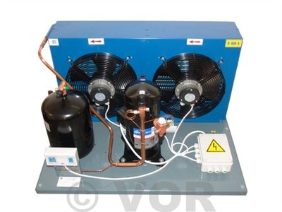

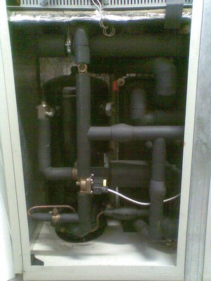

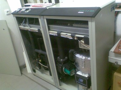

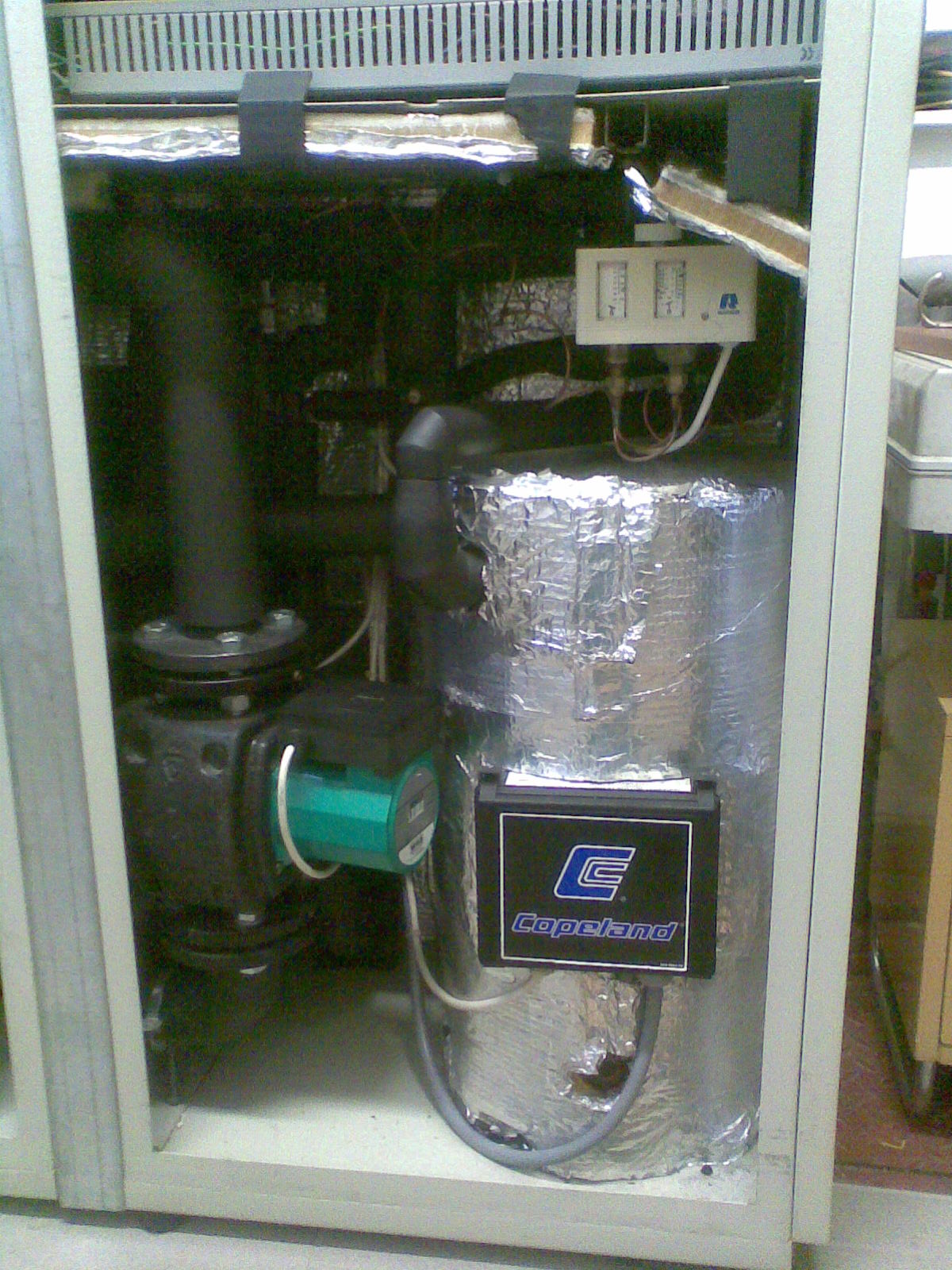

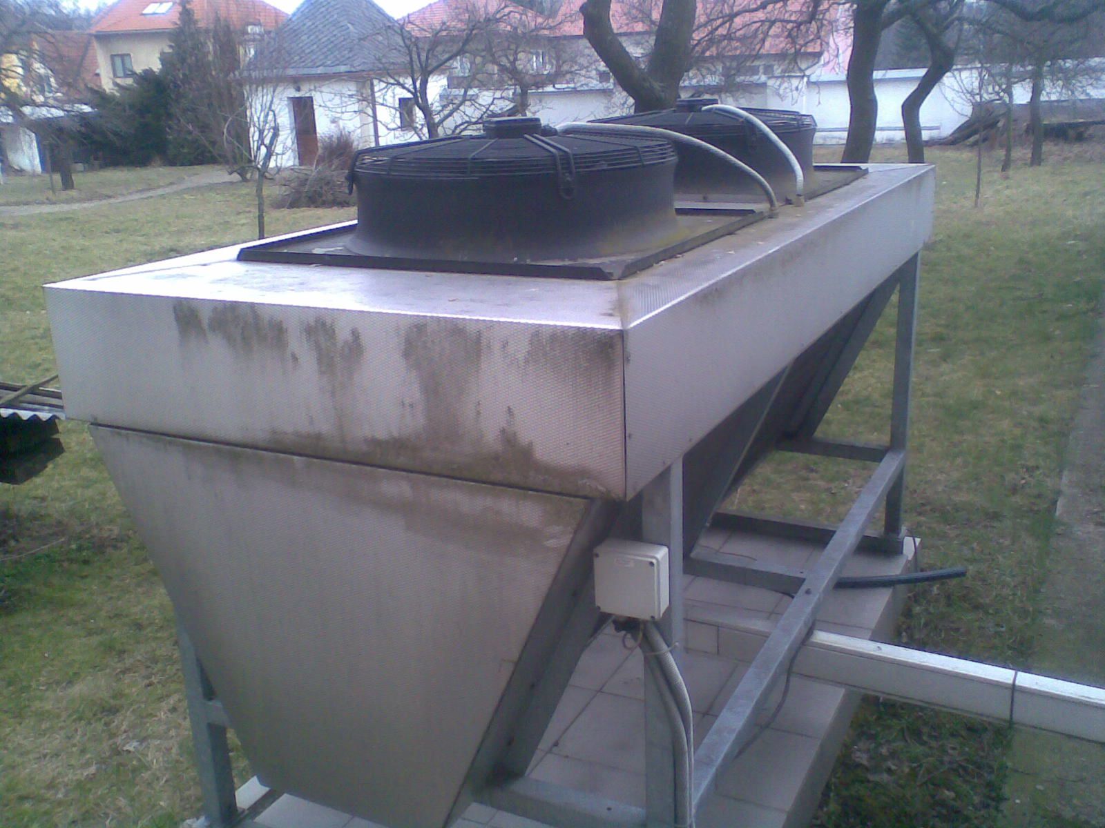

Když se vrátím k myšlence o stavbě TČ, objevil jsem tenhle stroj.
Je to celé na prodej a má to tu chybu, že odešel kompresor. Asi by to nebylo drahé.
Má to štítkový tep. výkon 50kW, a el. příkon 18 kW, tzn. je to docela kráva.

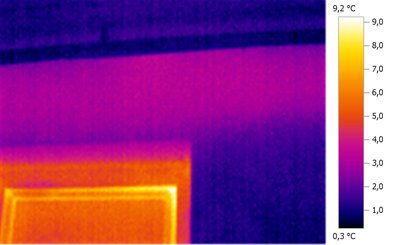

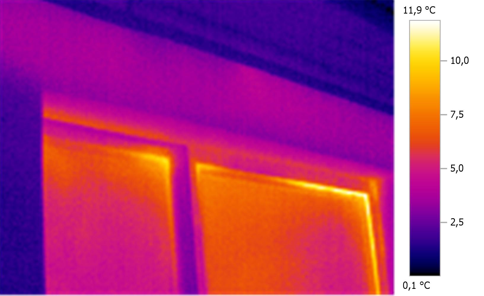

A takto mi krásně doma utíká teplo přes betonový neizolovaný věnec (a samosřejmě přes okna).
Tyhle termogramy mi v zásadě jen potvrdily to co už mám zjištěno infrateploměrem. V horním rohu nad okny, kde je ten neštastný věnec, je teplota 10-11 st.C.

to tep čerpadlo je krásný , potom co mi přišel slušný doplatek na plyn tak jsem se konečně pustil do přestavby klima jednotky na tč vzduch voda 15Kw
mám doma ještě jeden agregát voda voda kde je taky v háji kompresor , ten mám jen nemám chut rozkopat celou zahradu takže zatím vzduch voda a pak se pustím do kopání vsakovací studny , jednu už mám :D
jinak by se dal osadit mnohem menší kompresor do toho co máš na fotkách případně vyměnit trysky v exp ventilu , ostatní rezervy nejsou naškodu

Ano tak to přesně mám na mysli. Mám něco takového jako na fotce a z toho jsem to TČ chtěl stavět.

No na fotce to spíše vypadá jako záležitost pro vycucávání a kondenzaci chladících okruhů a ne jako jednotka pro trvalý provoz.

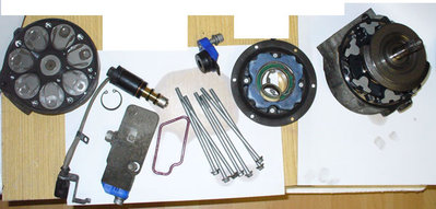

Jinak právě jsem zahájil akci TČ z chladícího kompresoru do auta. Příkon to má 3kW výkon tepelný ukáže praxe. Horší než 2x (6kW) určitě nebudu takže to bude v každém případě výhra. :)
Výhoda je že tyto kompresory jsou stavěné na docela drsné podmínky jak teplotní tak mechanické a vydrží v autě běhat přes 10let. Když ho budu doma hýčkat elektromotorem myslím že je to skoro nesmrtelná záležitost.

to co tam má na fotce je klasická kondenzační jednotka se scrol kompresorem takže může běhat jako chladící agregát , a nebo po lehké ůpravě jako tepelné čerpadlo , každopádně to je nejlepší volba protože to má hermetický bezpístový kompresor ,a je to stavěné na trvalý provoz. ty autokompresory ačkoli vypadaj robustně a kdovíco , tak moc nevydrží a jejich účinnost není nijak vábná , kamarád má sevis klimatizací a ty kompresory se mění takřka denně , navíc klima v autě má dost malou účinnost cop je někde 1,5 což je sakra málo
to by se ti spíš vyplatilo koupit vnější klima jednotku které na aukru koupíš cca za 1500,- kde připojíš jen zběrač chladiva a deskový výměník a máš hotové tč za pár korun

Jinak právě k těm hermoušům nemám důvěru, ty u nás leží ve šrotě taky často (nejsou z TČ ale sušiček vzduchu). Oprava hermetického kompresoru znamená koupit nový.
Autokompresory odchází z 99% buď kvůli poškození pohonu, nehodě (poškození chlad. okruhu) a nebo úniku oleje, či zanedbání údržby. Poznatek automechanika za 15 let praxe. (a mohu si vzít ze šrotu nějaké na díly do zásoby :D )
Účinnost vysoká není, výhodou však je možnost fungovat do 75°C kdežto klasické TČ končí u 55°C a s mizernou účinností. Optimální teplota pro TČ je 35°C tedy podlahovka.
