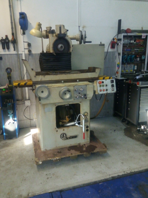

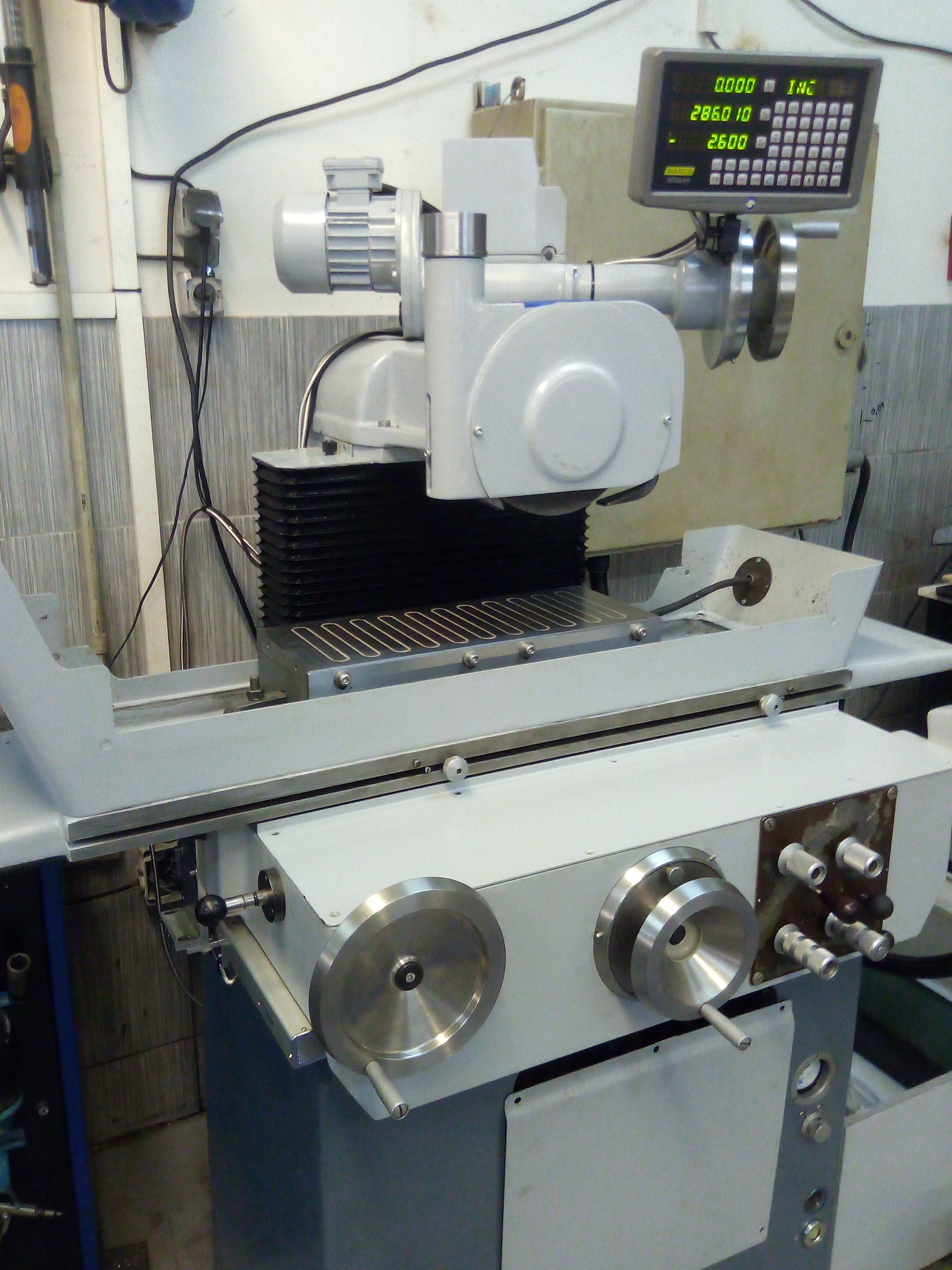

Při generální opravě jakékoliv rovinné brusky se musí udělat závěrečná operace bez které nelze dále pokračovat, většina pracovníku při opravách těchto strojů na tento krok zapomíná a pak se diví že je bruska divná...či dokonce se na ní nepracuje dobře

Dále je třeba součást po oměření na granitu a hrubování potřeba za pomoci nejmodernějších lakovacích prostředků nabarvit a provést finální brus...až potom jest oprava zdárně dokončena

Modros píše: 20. 2. 2022, 1:20 ...
Krásne si sa vyhral, blahoželám. Úplne súhlasím s tým čo píšeš. Málokto docení, ako fantasticky si vyopravoval vnútro, ale každý padne na zadaok ako krásne si to nafarbil a aké lesklé je logo.
Skoro ako v medicíne: Málokto docení, ako úžasne chirurg zošil črevá, či ako šikovne transplatnoval srdce, alebo pečeň. Ale každý ofrfle, že tú jazvu vidieť v bikinách :-D

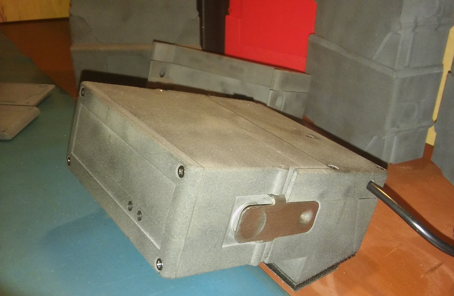

Fotka a kratke video zasuvne pristrojove krabicky:

Modros píše: 20. 2. 2022, 1:20 Při generální opravě jakékoliv rovinné brusky se musí udělat závěrečná operace bez které nelze dále pokračovat, většina pracovníku při opravách těchto strojů na tento krok zapomíná a pak se diví že je bruska divná...či dokonce se na ní nepracuje dobře
https://youtu.be/NHCaIJR--4I
https://youtu.be/fAHxmua_ua8
Hezkou neděli přeji
Čau, jsi to měl snad za 14 dní ne????. Jak to děláš to mi řekni. 👍👍Vypadá suprově. Tuhle barevnou kombinaci mám rád.
Na tu jotesku Béčko, jsem taky dlouho koukal .Moc se mi líbilo jak je kompaktní. Nakonec si mě ,ale našlo to NAčko😉

všechny díly skladem v polsku, trochu drahý ale jediná firma to dodává, hlavně ta harmonika na zetko a rolovací dečka, spešl olejový filtr, díly do hydrauliky atd....a věnoval sem se pouze tomu, od rána do noci...ještě mě čeká elektrika komplet ale ta zatím funguje tak si jí nechávám naposledy. ..ted mě čeká výroba přírub.....hned jak sem jí viděl tak sem jí musel mít :D
musela se komplet rozebrat protože nefungovalo mazaní kluznejch ploch protože to zarostlo...cca 10 let stála.....tak se to udělalo komplet
Jotes SPC 20 B r.v 81
taková třešnička.....vyměnil sem originální litinový motor vřetene kterej měl snad 60 kg za moderní hliníkový motor s váhou 24 kg......při naštelování kluznejch lišt mě Z při pohybu dolů o 0.005 nesjede...a když přidám tak skočí.......takže sem přidal zátež na motor do rozdílu a vše funguje jak má...origo motor vydával zvuky jako při startu stíhačky

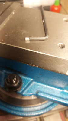

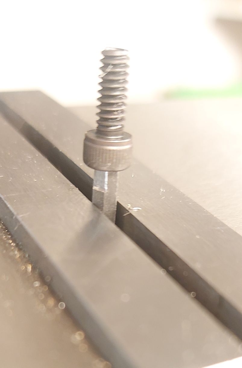

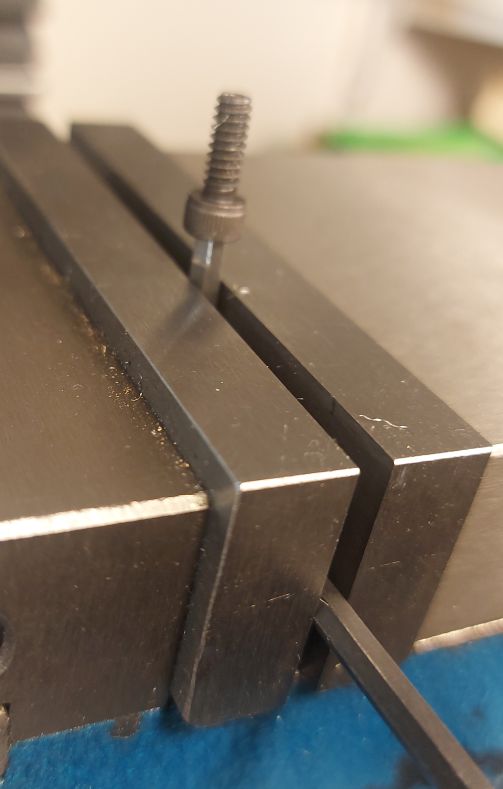

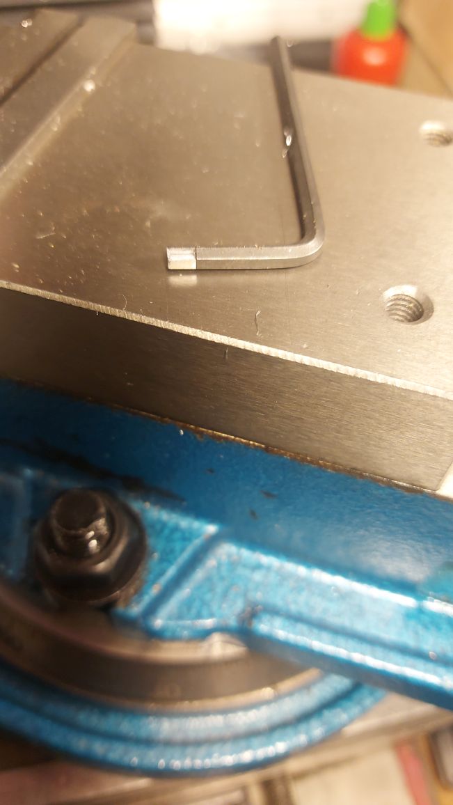

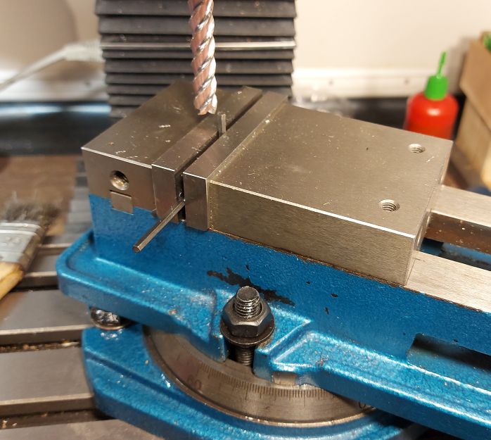

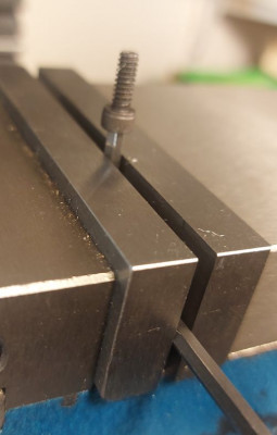

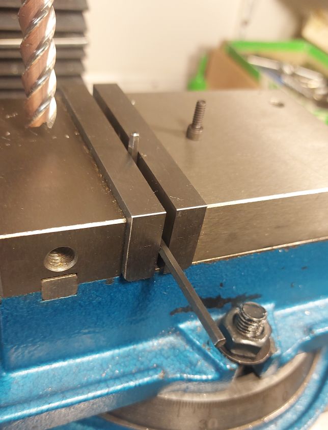

O víkendu jsem si dobastlil Imperiální imbus pro šrouby 5/32".
Abych je mohl pořádně dotáhnout.

Brúsky jotes sa ešte vyrábajú či sa mýlim ?

Servo Z-etka ti funguje? Nevydáva také drnčavé zvuky?
