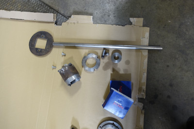

od tiborius
Ja už som sa stým vyrovnal. Večšinou ja vyrábam špeciálné klúče potrebné k práci. Len sa snimi tolko nehrajem ako dávnejšie. aby splnili účel. ajtak ich do ruky potom pár rokov nik nevezme.
ale vždy vyrazím na výrobky načo sa používali aby po pár rokoch bolo jasné.
prípravky na demontáž montáž pohonu a nastavenie prietokov oleja
