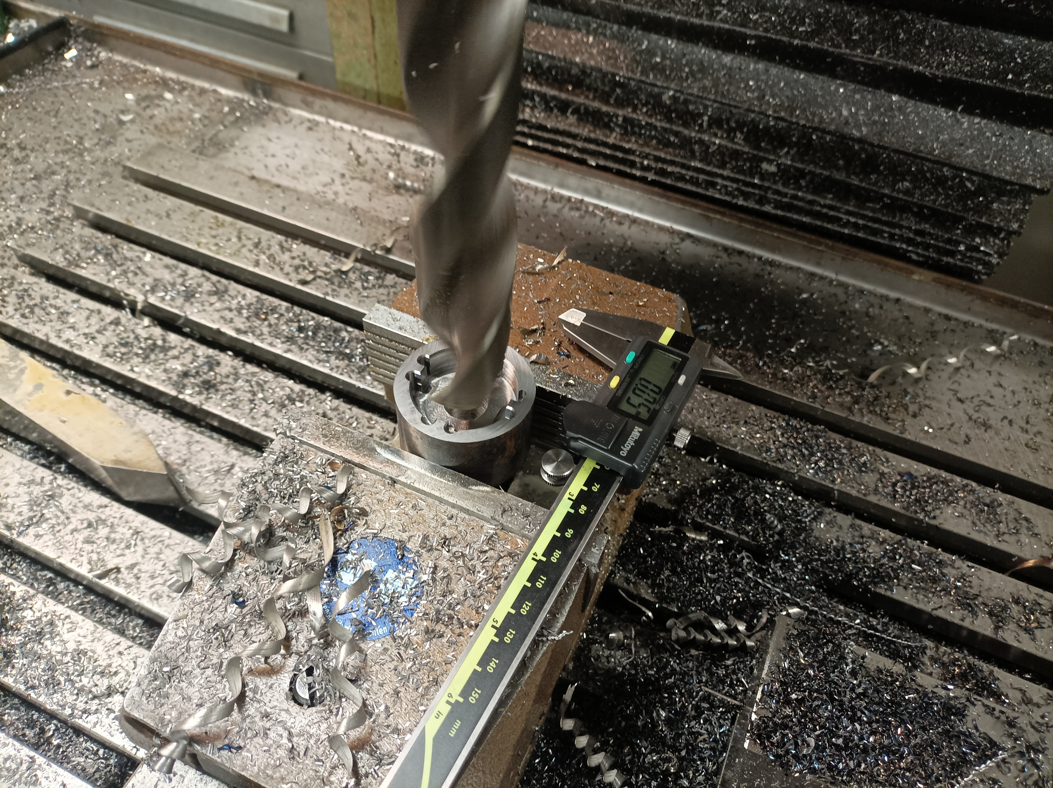

tak já předělal utahovací kolečko, nějaký dobrák upravil dřík šroubu kladivem, šmajdal o půl milimetru, naštěstí šroubu se nic s geometriií nestalo. Už vím proč to bylo jen na pružinu
Ahoj
Takže stáhnout, udělat vložku, nalisovat a upravit. No a nová podložka je jasná

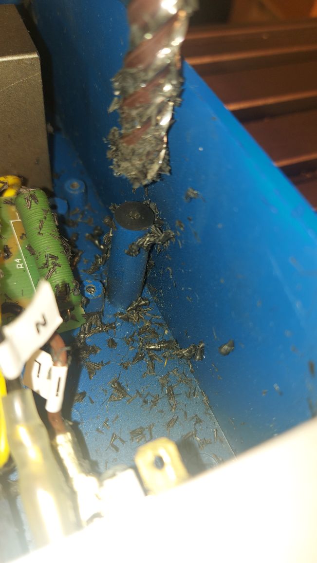

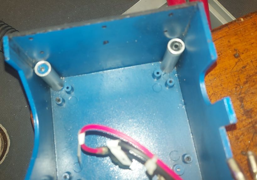

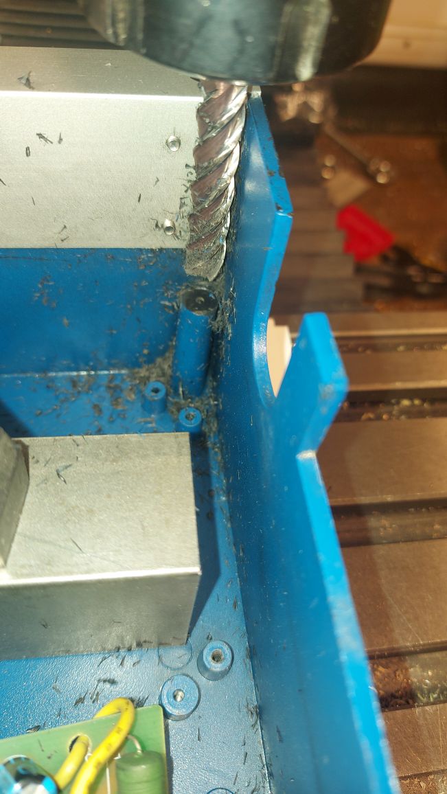

Já jsem konečně dokončil opravu krytu elektroniky svého CQ.
V lednu jsem si vylil serdce zde: viewtopic.php?t=28960&start=720
Zde fotka Dle rady vás kamarádů jsem srovnal pahýly do roviny No a pak narazil trubičky: Přidělat elektroniku Vyzkoušet opravu Přidělat kabely No a nakonec namontovat na mašinku.
jo, je to hezký, asi bych ale vzal silnostěnnou trubku, do ní vyfrézoval ty zuby na matici a místo navaření goly do ní vyvrtal z boku díru na nějakou kulatinu pro povolení matice - nemyslím, že se to bude často používat

tak ja tam mam par dobitejch orisku takze to byla snadna volba, nebylo ho skoda a silnostenou trubku jsem nemel takze to slo z plnyho
ale mas pravdu mit silnostennou tak to tak udelam
