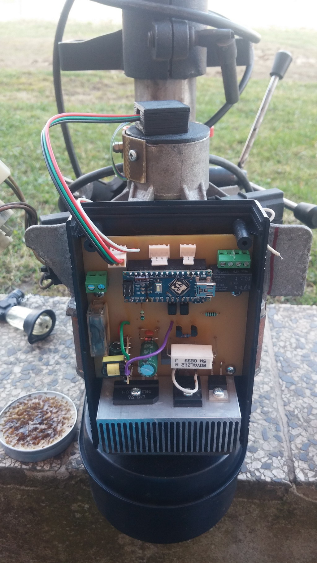

Tak som to troska poladil lepsie to uz asi nebude. Este zmenim remenicu, aby bol prevod 4:1 a bude hotovo.
Min 165ot a max 3080 otacok

Pri tych malych otackach to uz nieje ziadna slava uregulovat, navyse presmykuje remen tak ze motor sa toci a vreteno stoji
Na moje ucely snad bude stacit. Dam video potom ked bude vymenena remenica a naspanovany remen.

Tak makam na tom, vyzera to veeelmi nadejne. Treba urobit remnicu a naspanovat remen. A pojde sa na testy. Vyzera to ze minimalne otacky budu 100o/min a maximalne obmedzene softverom 3000ot/min Mislim ze na tu 13mm hlavicku to bude tak akurat.
Zatial som velmi spokojny s vysledkami.

Tak konecne odladeny rozbeh motora, brzdenie a indikacia otacok na displeji.
Uz len tu remenicu, prerobit soft na iny displej-malicky, a namontovat potenciometer a displej na prednu cast vrtacky.

Viac skoro hotovo. Uz len umiestnit potenciometer do predu, a pripadne osadit displej + upravit program pre novy maly displej. no uvidime.
Min otacky 100ot/min Maximalne softverom obmedzene na 1700ot/min

Kedze pocasie nic moc. Tak som spichol program na displej. Pre paradu nech nieco ukazuje. Tak ze veľkými cislami otacky. A male cisla pre zatazenie motora v %.
Uz len otestovat v reale spachat krabicku a napchat to tam.
Akurat uvazujem ze ci na kratkodobe zastavenie pouzit packovy vypinac alebo koliskovy. Co myslite?

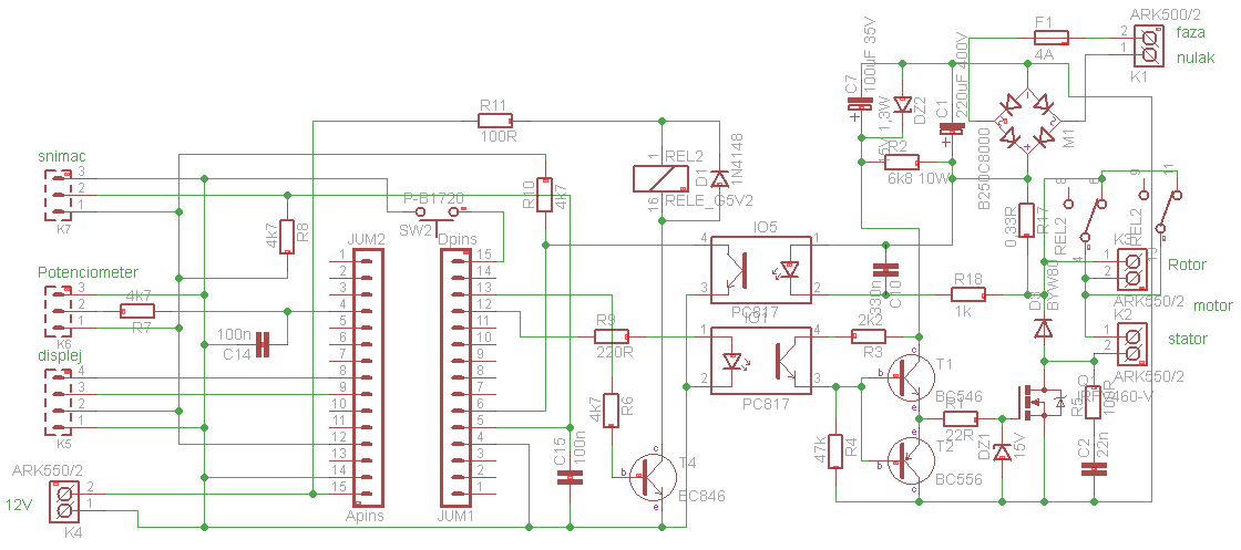

Tak namontovane, uz sa mi stym nechcelo babrat. Vykreslovanie na displej zabera vela casu casu, preto pri znizovani otacok PID regulator nestiha obsluzit PWM. Mozno ze stym este nieco urobim.
Nastanu nejake zmeny kedze pri vrtani 28mm diery (edit STROMCEKOVym vrtakom s rozostupom 2mm.) som odpalil 4A poistku, a po nahrade za 5A vidno ze ked zatlacim vrtak ako žnie drotik v poistke, bude to chciet poistku typu T a odladit indikaciu pretazenia. Stym suvisi zmena snimacieho odporu za 0,1R a tranzistor som uz davno vymenil za 47n60c3. Podla vsetkeho tam letia 10A spicky len tak fici.

Arduino, no skor povedzme ze plosak z arduina nano. To pidv1 som nakoniec nepouzil nechcelo to chodit. Nasiel som iny regulator,pre arduino tiez vseliako napisany, zaujimave ze ako tak funkcny. Ten som upravoval aby mohol behat v Cecku.
Tu 28mm dieru som vrtal stromcekovym vrtakom do 8mm zeleza. Ale po chvilke prdla poistka. Takze toto musim. Vyriesil aspon indikaciou pretazenia, 10A poistka sa da osadit vždy. Ale to uz bude treba asi aj ventilator na chladenie motora kedze nema ziadnu vrtulu a este k tomu aj nizke otacky.

Tak finalna verzia, vyladenia regulacia otacok a zobrazovanie na displej naprogramovane prudove obmedzenie, a nejake zmeny suciastok v scheme.
