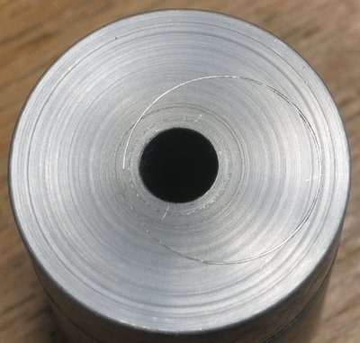

Ahoj, nějakej dobrej trik, jak upnout do soustředné 4-paknovky poměrně dost přesně excentricky? Upínám válec D=34mm, potřeboval bych ho vyosit o 3.75±0.05mm. Akorát mi teď, jak to píšu, dochází, že už se to asi nevejde do normálních paken a budu tam muset dát ty opačný (je to jen 80ka), čimž se to ještě víc komplikuje.. hmm, možná kdybych dvě pakny posunul o zub, že by to ještě vyšlo.. a to by vůbec mohlo bejt užitečný, i kdyby došlo na ty opačný.. zajímavý hlavolam, já snad neusnu :)

vyfrézuj si "kleštinu" D cca40 a tu vnitřní díru D35 ustřel o těch 3,75 v nejslabším místě nařízni a chytej to do toho.. a těch tvejch +-0,05 by to asi mohlo být..
chytat to to napřímo do univerzálky s nějákým postupným podkládáním paken musí být hrozná pakárna se trefit.. ideální na to jsou samostatně stavitelné pakny...ale proč to dělat jednoduše že :D

a proč to neupneš do třípaknovky,(nebo tu nemáš ?) tam podložíš jen jednu paknu ? a hodinkama doladíš

RaS píše:vyfrézuj si "kleštinu" D cca40 a tu vnitřní díru D35 ustřel o těch 3,75 v nejslabším místě nařízni a chytej to do toho.. a těch tvejch +-0,05 by to asi mohlo být..
Snažím se to zmáknout s tím, co mám k dispozici. Zároveň mě i zajímalo, jestli je na to nějaký trik, v zájmu zachování mouder našich předků ;)
chb píše:a proč to neupneš do třípaknovky,(nebo tu nemáš ?) tam podložíš jen jednu paknu ? a hodinkama doladíš
Mám, takovej muzejní kousek, taky to můžu zkusit, snad se v rámci akce nerozpadne, ona to bude asi docela slušná odstředivka.
Díky oběma, T.

já myslel že frézku máš ne? ono i ti staří dědkové to dělali rozumně a nevymejšleli blbosti :D čistě teoreticky to jde spočítat o kolik ty pakny podkládat.. jenže dopadneš tak že budeš muset vyfrézovat nějaké podložky různejch tloušek, nebo tam nahulváta narvat johansonky co já vím, blbě se to bude nandávat, blbě to bude držet, a je to podkládání spíš takové na rozbití huby.. prostě moc práce a času a čas jsou peníze.. proto je daleko rychlejší upnout to do 4pakny se štelovacíma paknama a dohonit to na hodinky.. když nemáš tak koupit.

Zaprvé musím říct, že jsem upřímně dojatej, ze jsi zrovna ty můj rozklepaný Zázrak™ nazval frézkou, to je krásný :) A teda myslel jsem to tak, že nemám tu štelovací 4paknu.
RaS píše:čistě teoreticky to jde spočítat o kolik ty pakny podkládat.. jenže dopadneš tak že budeš muset vyfrézovat nějaké podložky různejch tloušek, nebo tam nahulváta narvat johansonky co já vím, blbě se to bude nandávat, blbě to bude držet, a je to podkládání spíš takové na rozbití huby.. prostě moc práce a času a čas jsou peníze.. proto je daleko rychlejší upnout to do 4pakny se štelovacíma paknama a dohonit to na hodinky.. když nemáš tak koupit.
Máš recht, až poletí kolem, koupim!
A máš recht i v tom, že podkládání by byl nejistý až nebezpečný počin, nahonim tam tu přesnost jinak - stále jsem váhal mezi dvěma postupy, tak vyhraje ten druhej. Excentr bude jen přibližný, vyzkoušel jsem posun dvou paken o zub, udělá to zhruba 4.2mm, to mi bude stačit:
D=34.2mm
D=34.2mm
T.
