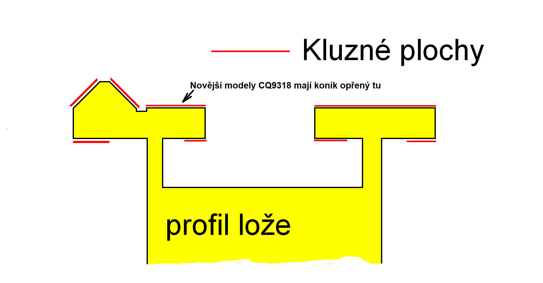

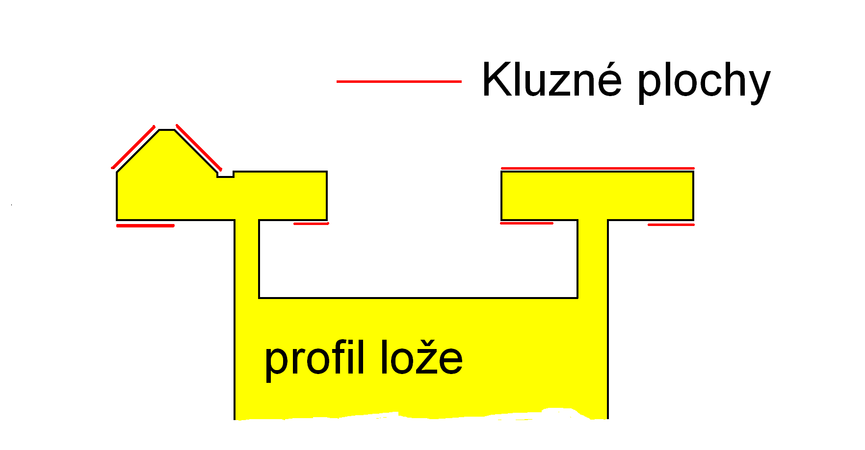

Pro jistotu - tohle jsou funkční plochy ( v obrázku označeny jako kluzné), které je potřeba zkontrolovat - rovinnost a rovnoběžnost.
Funkční plochy lože
Funkční plochy lože
Ještě doplním další obrázek.
Funkční plochy lože II i pro nové CQ 9318

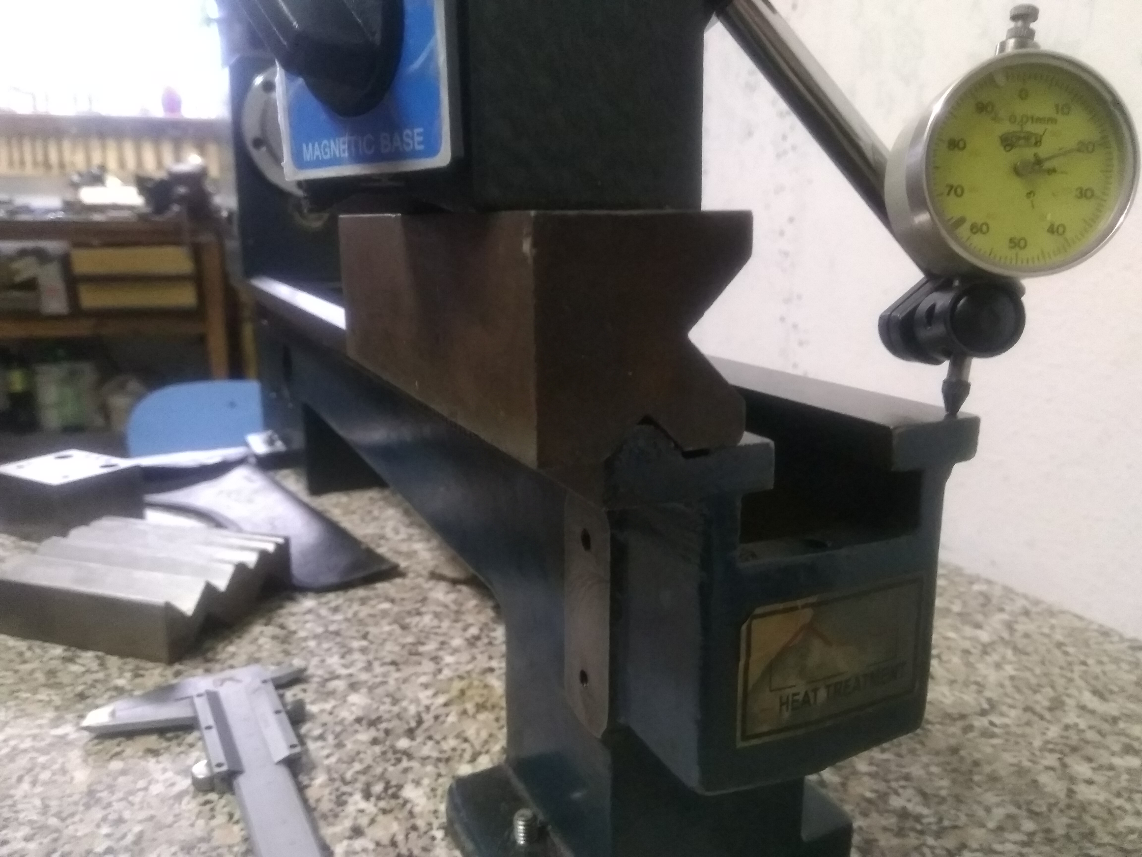

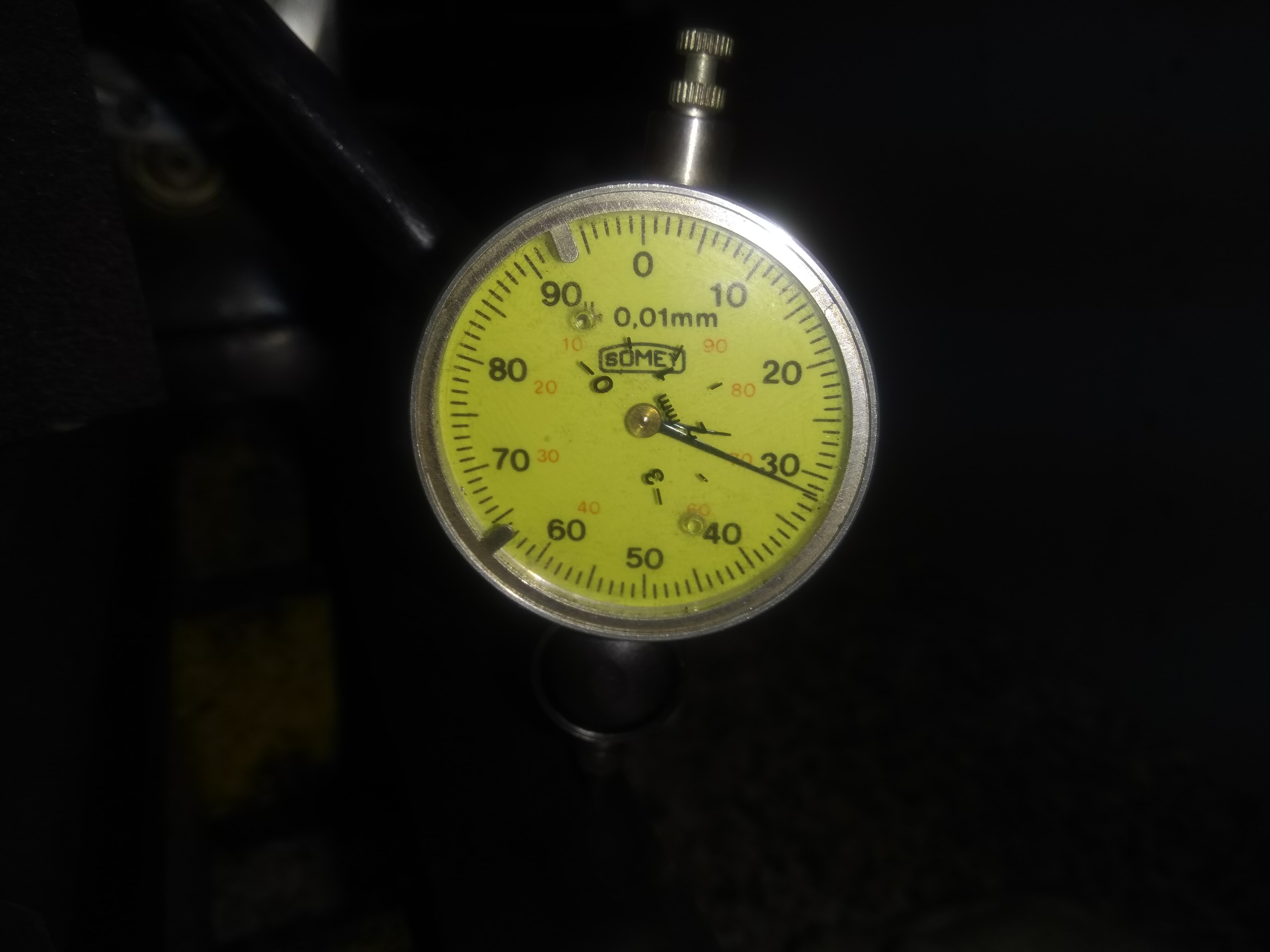

Má se třeba měřit rovinnost toho vřeteníku?
Takto jsem zase měřil zda lože běží.
Musím na začátku hned říct že kostka je nahrubo vyfrézovaná a je možné že to sedí na ploše vlevo.
Podle hodinek je lože uprostřed propadlé o 0.12mm.a začne se to pak vracet jenže pak zastavil kostku vřeteník jinak by se to o nějakou stovku ještě zvedlo.

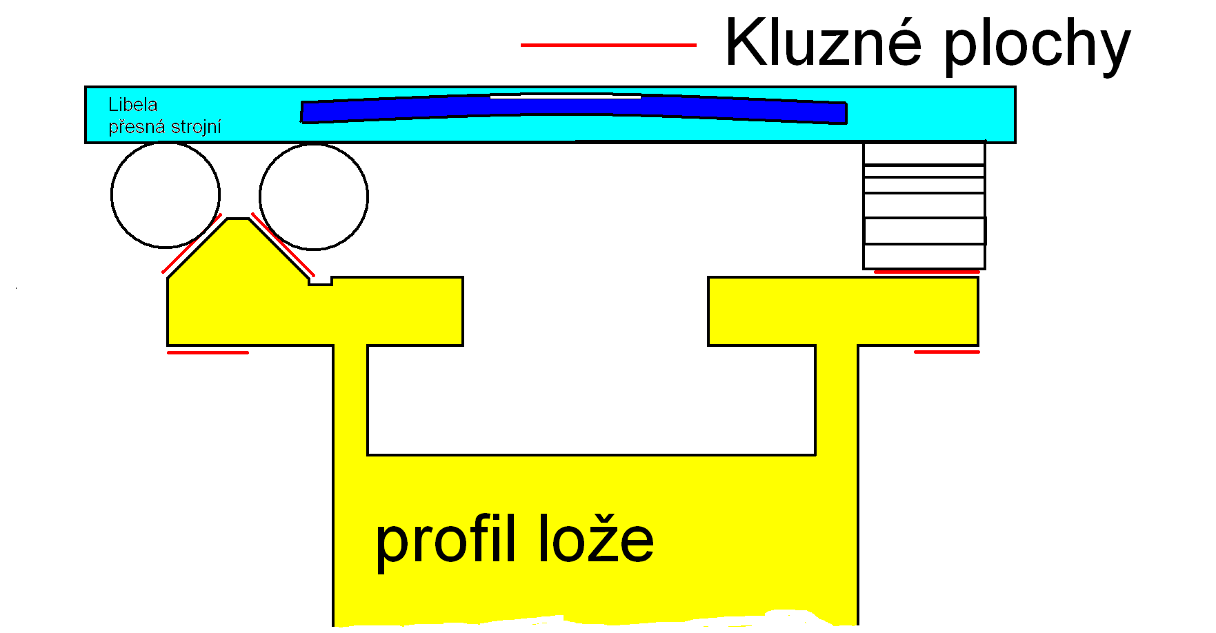

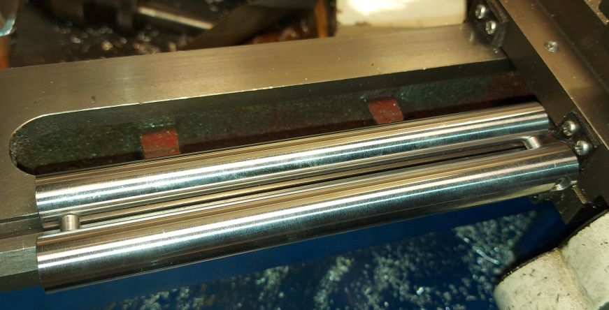

Ty fotky a to měření je k ničemu - pro měření viz to že ti nesedí ta prisma může být i tím, že je příliš hluboká a pro tohle měření tak nevhodná - zde jsou lepší broušené kulatiny, pokud nemáš malou kostku popřípadě když nejsou šikmé plochy v úhlu 45 stupňů.
Rovina lože o kterou opíráš hodinky bývá zpravidla rovná - to budeš mít spíš problém na tom měření z prismy!!!
Pro poměřování ploch je v Tvých podmínkách asi lepší přesná strojní vodováha.
Sváťa píše: 22. 9. 2020, 4:52
Co tedy dál?
Připravit si věci na měření lépe. spíš si ujasnit jak se co měří.
Pak znovu a pečlivě proměřit. Pak zvolit postup jak změřené problémy řešit
Měření rovinnosti ploch lože

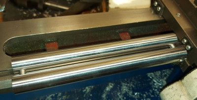

Moje přípravky pro měření dvě broušené kulatiny 16 mm

Ten přípravek vypadá opravdu jednoduše.Z jakého materiálu jsou ty tyče broušený?Ty kolíky mezi nimi jsou jakého průměru?Tipuji tak 6mm.A Těma kolikama je to spojený na těsno tedy slisovaný k sobě nebo na volno třeba v toleranci H7 tedy třeba v toleranci 0.02mm.
Zdenek Valter
Příspěvky: 5435
Registrován: 9. 1. 2009, 5:16
Bydliště: Ústí n. L.
23. 9. 2020, 1:58
Tyče jsou z oceli průměr 16 mm.
Jsou k sobě jen přišroubované.
Sestavovat je musíš na rovné ploše, tak aby byly rovnoběžné.
Distanční podložky jsou broušené na stejný rozměr aby i ve vertikální rovině byly ty kulatiny rovnoběžné.
