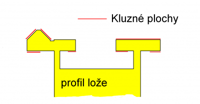

				To Sváťa:
Pro jistotu - tohle jsou funkční plochy ( v obrázku označeny jako kluzné), které je potřeba zkontrolovat - rovinnost a rovnoběžnost.
			-  Funkční plochy lože
Ještě doplním další obrázek.

Promiň asi jsem nějaký natvrdlý - tomu nerozumím co jsi dělal a jak?
Sváťa píše: ↑22. 9. 2020, 4:52Šikmá plocha co je dál od vřeteníku tak téměř sedí,ale ta druhá nikoliv. Je to už pádný důvod k přefrézování?
No není podstatný úhel sklonu ale je zásadní rovnoběžnost ploch z mého předposledního obrázku.

Ty fotky a to měření je k ničemu - pro měření viz  to že ti nesedí ta prisma může být i tím, že je příliš hluboká a pro tohle měření tak nevhodná - zde jsou lepší broušené kulatiny, pokud nemáš malou kostku popřípadě když nejsou šikmé plochy v úhlu 45 stupňů.
Rovina lože o kterou opíráš hodinky bývá zpravidla rovná - to budeš mít spíš problém na tom měření z prismy!!!
Pro poměřování ploch je v Tvých podmínkách asi lepší přesná strojní vodováha.
Co tedy dál?
Připravit si věci na měření lépe. spíš si ujasnit jak se co měří.
Pak znovu a pečlivě proměřit. Pak zvolit postup jak změřené problémy řešit
